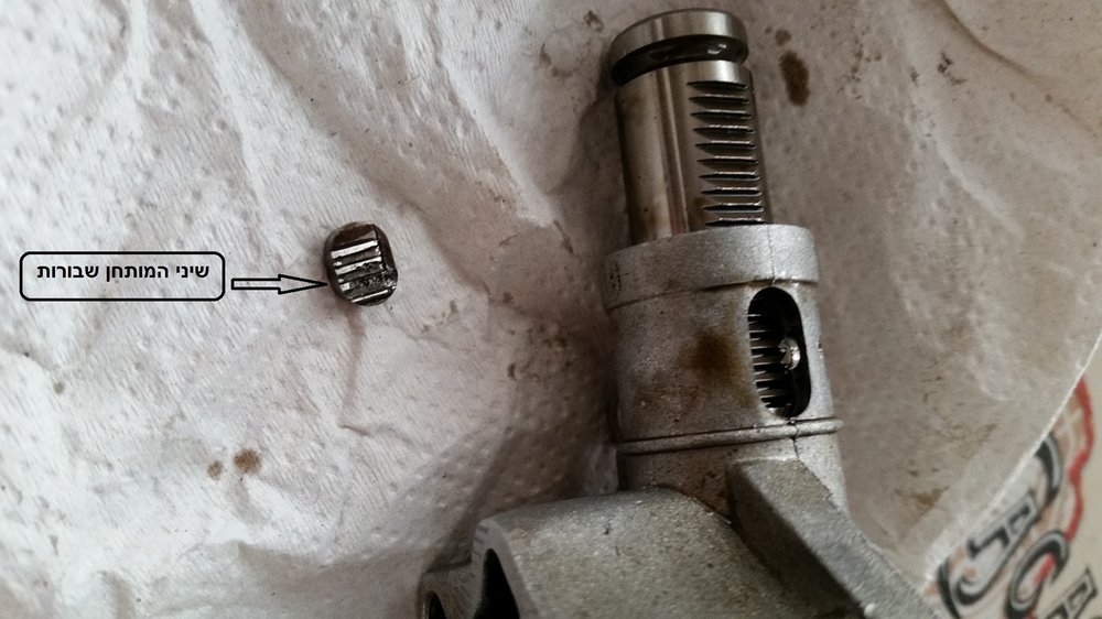

חברים מבצע החלפת השרשרת והמותחן ב2500 ש"ח נמשך! במידה ואתם בעלי דגמי 1.8TSI או 2.0 TSI מהשנים 2009 ומעלה אנו ממליצים לכם בחום להחליף את המותחן והשרשת בעלי המק"ט הישן, לדגם המותחן החדש יותר. זאת על מנת למנוע משרשרת הטיימינג שלכם לקפוץ ולהוביל לפגיעה חמורה במנוע. רצ"ב מותחן טיימינג שקרס ואשר הוצא היום מסיאט ליאון 2010 המצויידת במנוע ה 1.8TSI מדגם CDA.
ניתן לראות בתמונה את השיניים השבורות של המותחן אשר מנעו ממנו למתוח את שרשרת הטיימינג בצורה מייטבית ואפשרו לשרשרת הטיימינג לקפוץ ולהוביל לפגיעה במנוע.
יש לזכור שלא ניתן לצפות מראש את קריסת המותחן, מכיוון שמדובר בחלק מכאני אשר נשבר בפתאומיות בד"כ בזמן ההתנעה.

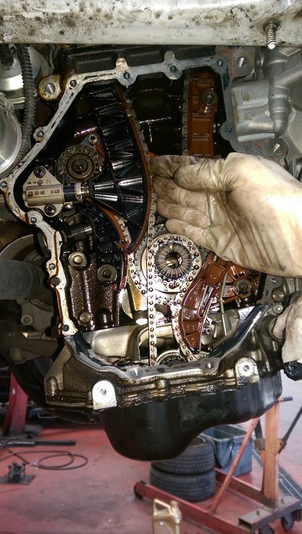

כבר לאחר פירוק בטנת הגלגל והצצה דרך פתח האיבחון בשילוב ניסיון העבר של רון ומוטי היה ניתן לראות שהמותחן לא במצב טוב . אישרתי להם להתקדם להחלפה מלאה.

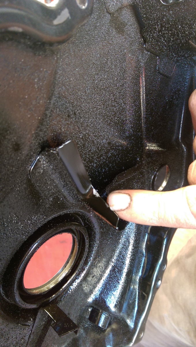

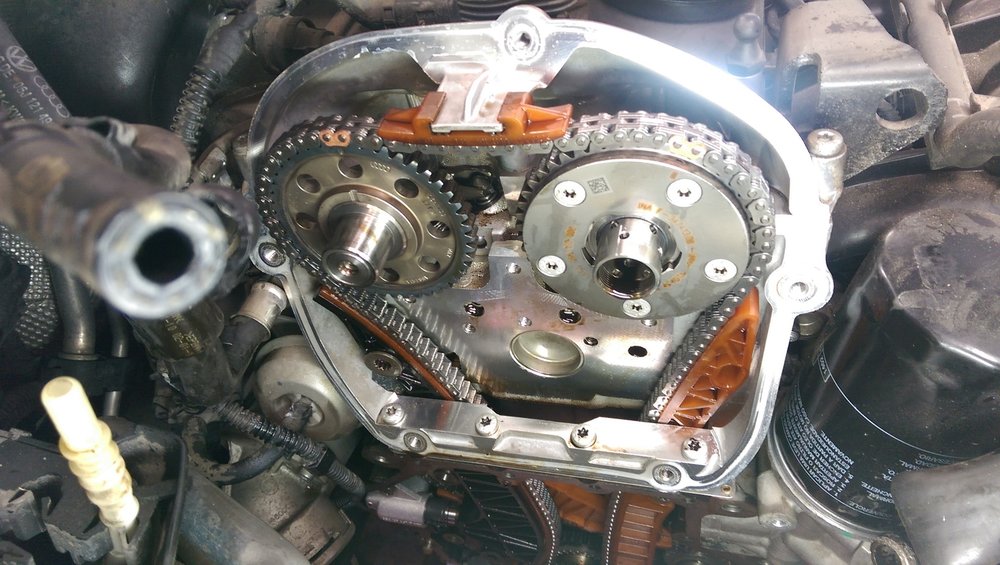

לאחר פירוק של כל הפריפרייה ושני מכסי הטיימינג התגלה :
1. השרשרת נגעה קלות במכסה הטיימינג . (ניתן לראות בתמונה מטה)
2. המותחן זז חופשי כמעט בלי התנגדות (ניתן לראות נסיון להמחשה בתמונה והמחשה בוידאו המצורף)

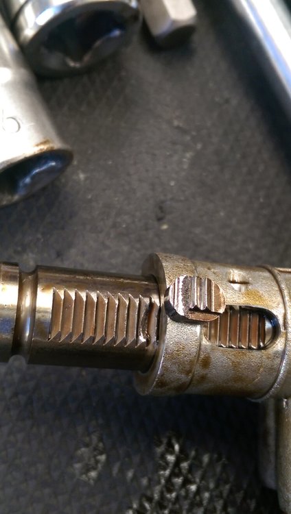

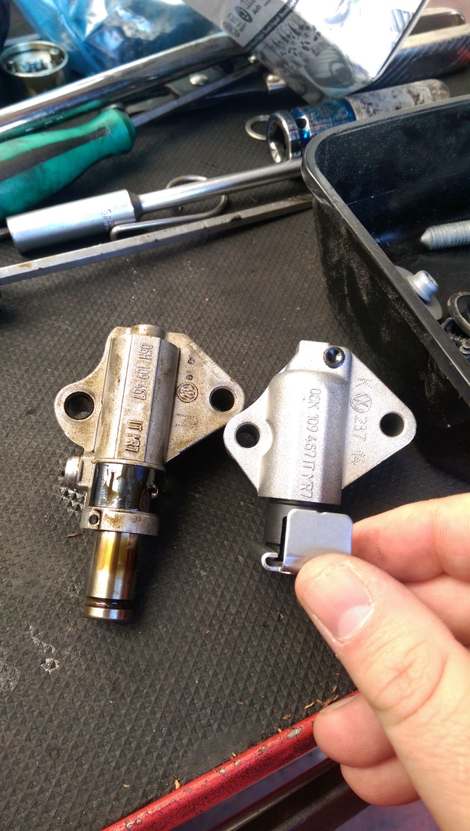

לאחר פירוק מאסיבי של כל המכלול קיבלנו את המותח והיה ניתן לראות בבירור את הנזק בשיניים + השן השבורה :
השוואה בין החלקים החדשים לישנים
(מיותר לציין שהורכבו חלקים מקוריים )
מותח חדש לצד ישן :

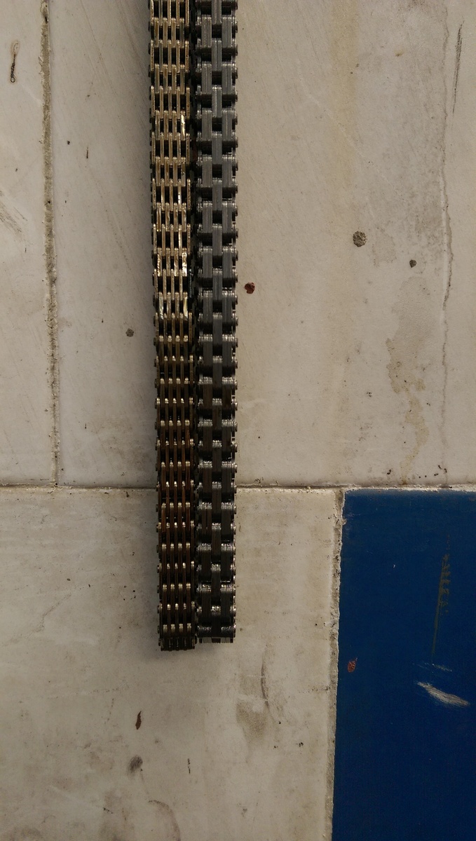

שרשרת ישנה לצד חדשה:

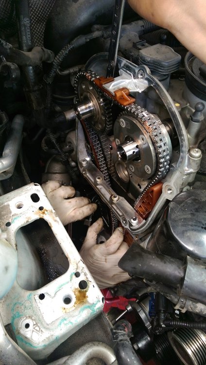

להלן תמונות מתהליך ההרכבה :

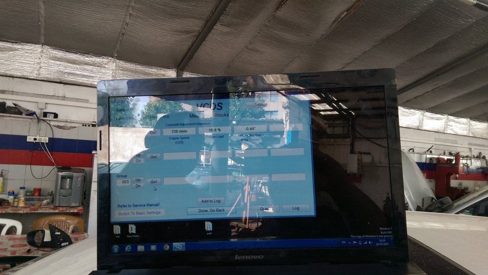

לבסוף (לאחר 4 שעות המתנה לייבוש הסיליקון) נמדדה התוצאה הבאה: 0.44- מעלות.

סיכום : שמח שהחלטתי ללכת עם תחושת הבטן (וההגיון) ולבצע את ההחלפה שהסתבר שהיתה כורח המציאות ולא החלפה ליתר בטחון.
בשורה התחתונה ניצלתי מהרס מנוע שהיה יכול לקרות בכל רגע נתון (ליתר דיוק בכל התנעה נתונה) לאור מצבו של המותח.
