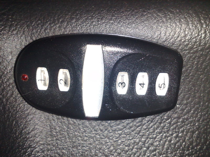

יש מצב שהקודנית שלך נראית ככה?

אם כך, הקודנית שלך היא מסוג ספטרוטק (עד כמה שאפשר לראות בצילום).
זו לא קודנית שמשבשת RF של האימובילייזר המקורי. (לפחות לא באופן מכוון).
לא שזה מוריד אותנו מהכוון שהעלה בוקי, זה רק מקשה עלי לעזור לך לנטרל אותה מרחוק...
בהחלט יש מצב שתקלת החשמל קשורה.
