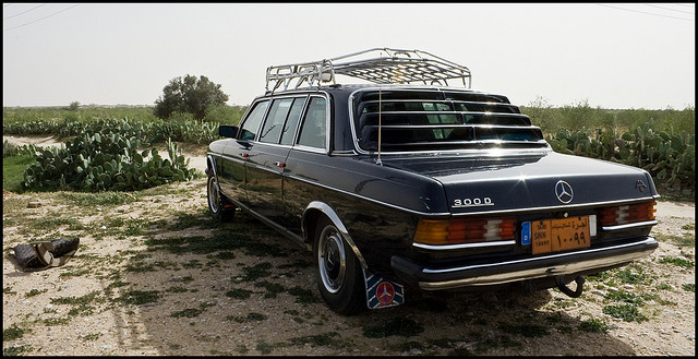

בניגוד למה שמקובל לחשוב, גם ה W123 הארוכה הורכבה במספרים נמוכים, ובאופן יחסי הגיעו לארץ מספר חסר תקדים מהן.
מדוייק, והנה דוגמה.
בשנת 1982 הזמין היבואן הישראלי מהיצרן 471 מכוניות בגרסת 300D ארוכה, רובן כמוניות, מיעוטן כ"סיור ותיור" או כלימוזינות ממשלתיות. המדובר ב- 70% (!) מסך היצור לגרסה זו באותה שנה. נוסף על אלו היו גם 240D ארוכות (הרבה פחות, באותה שנה).
הנתונים האלו הפכו את ה- 300D לגרסה הנמכרת ביותר של מרצדס כלשהי בישראל באותה שנה. מן הסתם, גם בשנים קודמות רבות אחרות, המוניות הארוכות היו המרצדס בהא הידיעה בישראל.
המונית שבתמונה צולמה ברפיח המצרית, אבל אני מוכן להמר שהמקור שלה בישראל דווקא.
