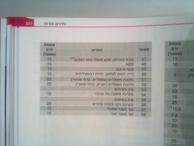

תבדוק פיוז שמספרו 47 (15 אמפר). אם הפיוז שרוף רצוי לבדוק למה הוא נשרף מכיוון שפיוזים לא נשרפים סתם ככה.
אם טעיתי בדוק את כול הפיוזים בעלי ערך נקוב של 15 אמפר.

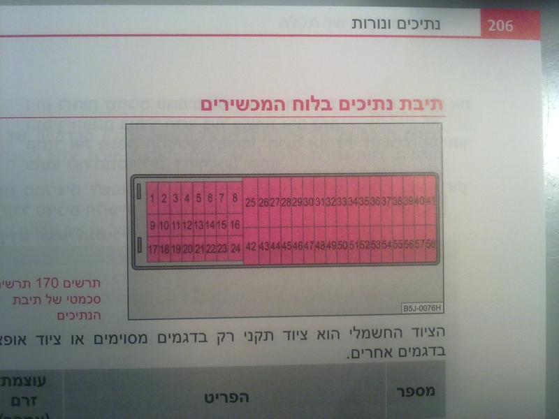

לקח לי המון זמן לחפש את הספר רכב, כמעט אף פעם לא פתחתי אותו (בגלל זה שאלתי פה). לפי הספר רכב זה אכן פיוז מס' 47 של 15A, אבל לפי התרשים זה לא איפה שמרק סימן, אלא זה שמתחתיו. בכל מקרה אני אבדוק את שניהם.

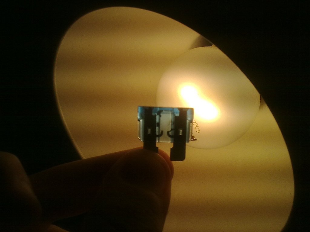

בדקתי את הפיוזים, פיוז מס' 47 צבע כחול 15 אמפר שרוף.
מסתבר שיש לי ב"קופסת החירום" מאחור את כל הפיוזים הגדולים שיש, אז החלפתי בפיוז כחול 15 אמפר חדש והכל עובד. חיברתי גם את המצלמה, גם את הטלפון וגם את המפצל החדש שבדיוק קיבלתי היום מאיביי והכל עובד כמו שצריך. (אני באמת צריך לקנות גם סטוק של פיוזים קטנים ונורה ראשית קדמית. שיהיה).
