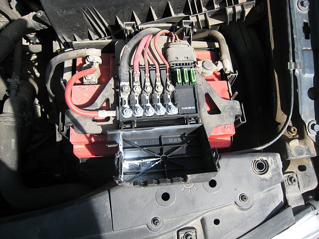

המזגן שלך עובד ברגעים לפני שהרכב מתחיל להתחמם ?
אם כן אז כל האפשרויות שהציע מרק הם נכונות .
אבל אם אתה מרגיש שהמזגן מפסיק לעבוד רגע לפני שהחום עולה
אז הבעיה אצלך הינה בנתיך המאווררים שממוקם בבית הנתיכים הראשוני שעל המצבר .
הנתיך הזה הוא השמאלי מבין שלושת הנתיכים הירוקים שמימין על בית הנתיכים .
בזמן אמת כשהרכב מתחמם תצא ותראה אם הוונטות עובדות ,אם לא תוציא את הנתיך הזה
ותהפוך אותו .
אם הבעיה ממנו אז הוונטות יתחילו לעבוד מיד כשתהפוך אותו .

לאחר מה שאמרת לגביי המזגן, אני חייב לציין שכמה ימים לפני שזה קרה לי המזגן החל לעשות בעיות ולא עבד על קירור בכלל ,תחילה חשבתי שזה חוסר גז אולי, אך באותו יום שזה קרה והאוטו נלקח לבדיקה המוסכניק אמר שיש כנראה בעיה בונטות אולי במגעים ,שבדקנו את הונטות הם פעלו, ניכנסתי לאוטו הפעלתי מזגן והוא חזר לתפקד כרגיל באורח פלא.
וההמשך זה מה שכבר סיפרתי בדרך חזרה ביום שבת כאשר המזגן עבד ללא הפסקה.
תודה רון אני יבדוק את זה מחר.
