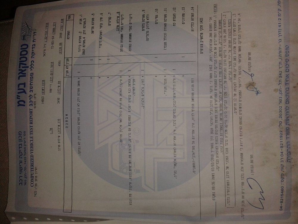

שלום רב ונעים מאוד! אשמח לעזרתכם. התעניינתי ברכב יד שניה מאדם פרטי ומאוד אמין. הבחור הציג בפני את דו״ח הבדיקה אותו קיבל כאשר קנה את האוטו מהיד הראשונה. בדו״ח המצורף להלן נמצאים שני ליקויים בעלי משמעות גבוהה תחת סעיף שלדה. לשאלתי מדוע רכש את האוטו סיפר ששאל את בוחן התנועה לגבי ליקויים אלו והוסבר לו כי החלפת פגוש קדמית עם הלחמה לגשר שלדה עליון אינו מהווה סיכון בטיחותי ולא גורם לירידת ערך. שאלתי היא: מהי משמעות הליקויים שנמצאו והאם יש בכלל סיבה להתקרב לרכב הזה מבחינת בטיחות בראש ובראשונה ומבחינת אפשרות מכירה עתידית. תודה!

הבדיקה הזו מייצגת את מצב הרכב נכון לקנייתו בידי בעליו הקודמים (ומאז יכלה להיות הרעה במצב אולי... ?)
שנית כל - הממצאים הנוגעים לשלדה ובמשמעות גבוהה - אם אין להם משמעות בטיחותית - אז מדוע שיירשמו בתור משמעות גבוהה ?
(אנחנו מכירים את הכסת"חים של מכוני הבדיקה השונים, ואולם את מסתמכת על דברי המוכר שהבוחן אמר לו כך וכך וכו' וגם זה לפני זמן מה - לא הייתי סומך על זה כלל וכלל).
דבר נוסף - הק"מ של הרכב 14000 ומשהו ? - נראה נמוך מאוד (זה מה שרשום בטופס) ויש לאמת אותו עם הסטוריית טיפולים.
בקיצור - חסכת כאן 500 ש"ח בבדיקת הרכב הזה. אמרי יפה שלום ולא להתראות לבעלים.
סיריון זה רכב נפוץ מאוד, ויהיו גם כאלה ללא תאונות, אל דאגה.
