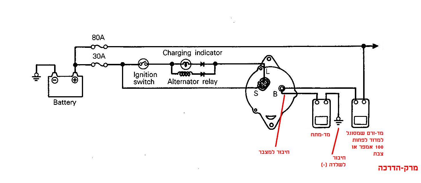

לבדיקת זרם המוצא של האלטרנטור יש צורך במד זרם השראתי (צבט למדידת זרם) ונתוני האלטרנטור לשם השוואה.
יש לי תחושה שקיים מפל מתח גבוה בין המצבר לאלטרנטור לכן הייתי מציע לך לבדוק היטב את כול החיבורים ואולי להחליף כבלים בין המצבר לאלטרנטור במידת הצורך. מפל מתח 'נורמלי' הוא בסביבות 0.2-0.3 וולט.

מרק מזה ה B וL וS בשרטוט ?
בשלי אני רק רואה קונקטור וכבל אדום עבה מחובר עם בורג 13.

לנקודה B באלטרנטור מתחבר הכבל העבה (+).
בקונקטור שמתחבר לאלטרנטור בדרך כלל קיימים 2 חוטים. חוט אחד מתחבר למצבר לשם ניטור מתח הטעינה (S) והחוט השני (L) אחראי על הדלקת מנורת האזהרה בלוח השעונים כאשר אין טעינה או טעינה חלשה וברכבים מסויימים גם מתח טעינה גבוה.
ברכבים מסויימים ייתכנו שינויים או חוטים נוספים המתחברים לאלטרנטור ומסומנים באותיות כגון: F או W וגם IG.
אני חוזר שוב - יש לך מפל מתח גבוה מידי בין האלטרנטור למצבר או שהחיבורים לא תקינים או שבזמן הבדיקה לא הצמדת מספיק טוב את הפרובים של הרב מודד לנעלי הכבל או קיים לכלוך על קטבי המצבר.
