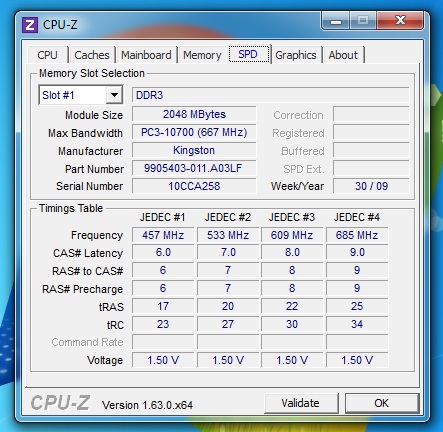

המחשב:
CORE I5 750 עומד כרגע על 3.7Ghz עם 30 מעלות בערך בIDLE ופיק אני מגיע ל70 בערך.
sapphire ATI RADEON HD5850 הכרטיס עומד על 1150Mhz ו760mhz במהירות זכרון וליבה בהתאמה ללא בעיות התחממות.
הזכרון הוא 4Gb 1333 בשני סלוטים ללא שנוי.
ספק של seasonic 520W.
HDD 1 TB של seagate.
מערכת ההפעלה WIN 7 64BIT.
הבעיה היא אותה בעיה שהייתה, המחשב משתהה לזמן מה (30-90 שניות, לא קבוע) בעיקר בעבודה ברשת. במשחקיםלא נרשמה בעיה, עוד לא ניסיתי לראות מה קורה מול עבודה באלפקציות כמו solidworks.
קצת לא ברור מה קורה שם.
למישהו יש רעיון מה קורה שם?

המחשב פורמט לפני שבוע בדיוק, אז גם עברתי מ32 ל64.
כרגע סיימתי הרצה של prime95 של 45 דקות והכל רגיל. נמשיך לבדוק מה קורה עם שאר ההצעות.
CPU עומד על בין 3-5% בIDLE, הזכרון עומד על 1.5 GB ללא תכונות פתוחות למעט הכרום.
בקשר ללוח האם:
gigabyte p55us3l

גם לי נשמע כמו RAM.
נסה לעבוד רק עם סטיק 1 של RAM לתקופת זמן מסוימת, אם הבעיה חוזרת החלף אותו בסטיק השני ובדוק שנית.
כנס לSAFE MODE ללא NETWORKING , עבוד עם המחשב זמן מה, אם הבעיה חוזרת סביר להניח שמדובר בבעיית חומרה.
אם היא לא, סביר להניח שמדובר בדרייברים, SERVICE או אפליקציה שרצה ברקע.
כתוספת לאפשרות הבעיה בRAM:
יכול להיות שהזכרונות עצמם תקינים והבעיה היא במגעים של הלוח האם. אם יש לך יותר מ2 חריצי זיכרון בלוח- תחליף מיקומים. וכמובן לנסות את מה שהציעו מעליי- לעבוד כל פעם על סטיק אחר (ואם יש סטיק בעייתי- אז לנסות אותו בחריץ אחר לוודא שהבעיה בסטיק ולא בלוח).
