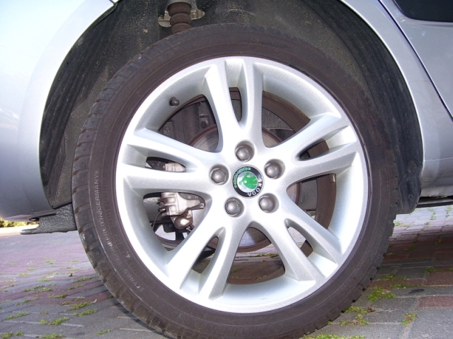

תלוי איזו מידה תרצה להתקין. אם זו אותה מידה בדיוק לא תצטרך להחליף צמיגים אלא רק את החישוק.
אם תרצה להעלות מידה (או כמה מידות) לג'אנט של הספורט כמו אצלי, תצטרך להחליף גם את הצמיג וגם לקבל אישור. זה שבתמונה הוא שלי והמידה היא 205/45R16.
יש לך מושג כמה יכולים לקחת לי אם אני עושה זאת נניח במוסך מורשה ומשאיר אצלם את הגלגלים הרגילים ולוקח מידה אחת יותר? והאם הם יכולים לתת גם את האישור או שזה מורכב יותר?
