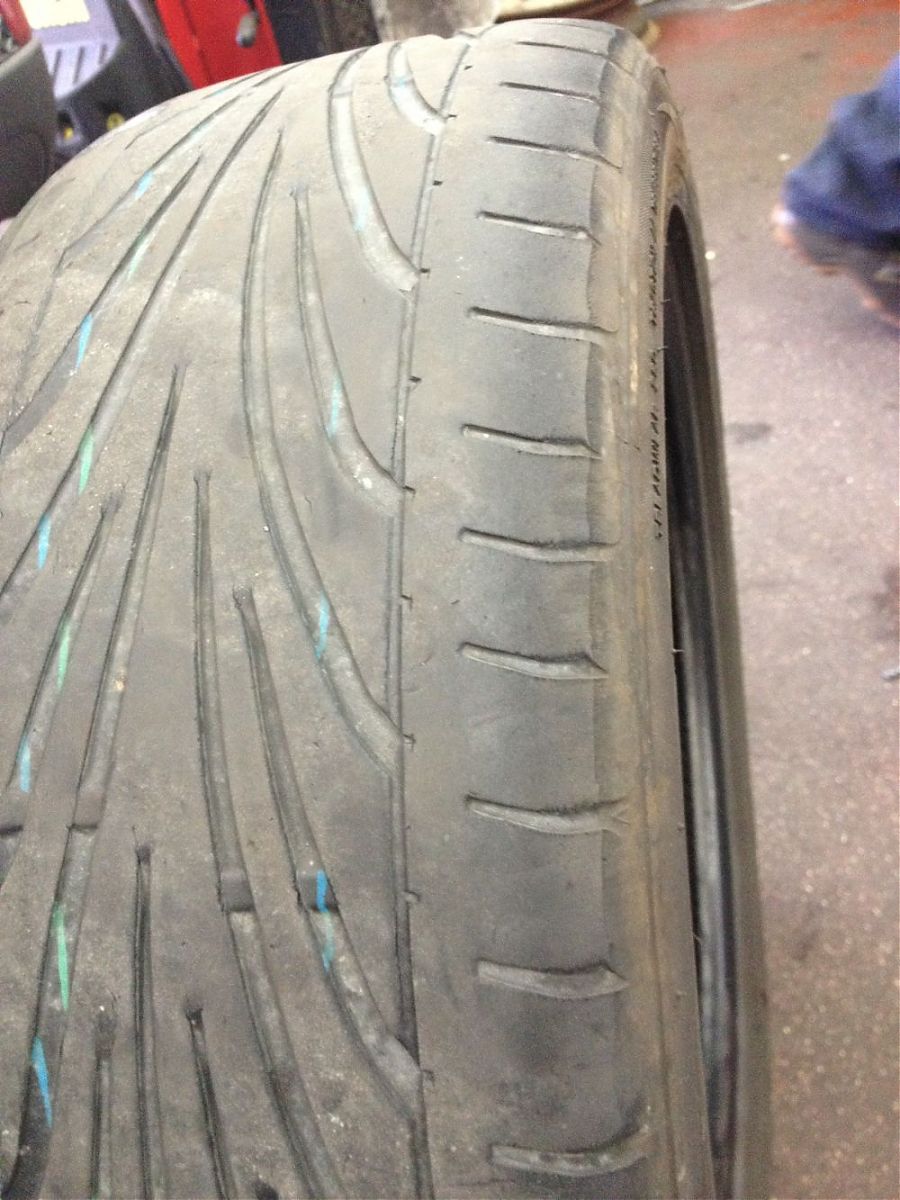

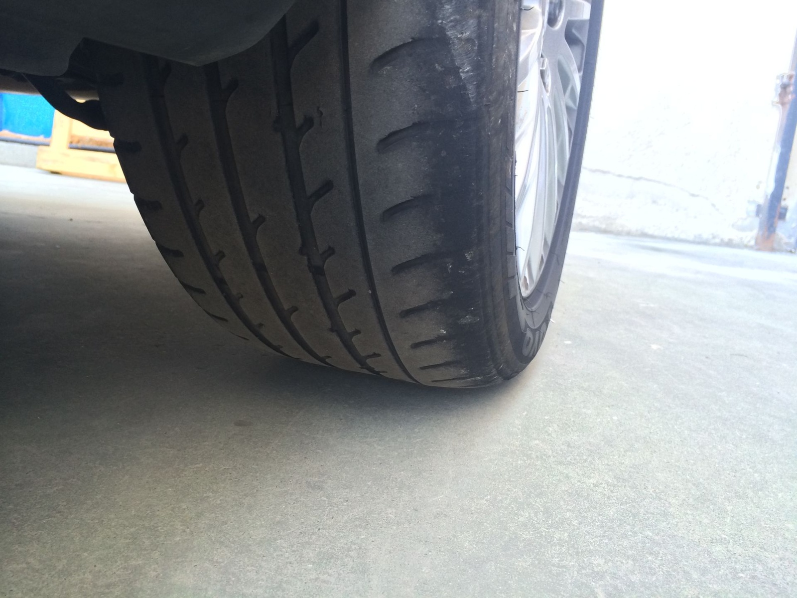

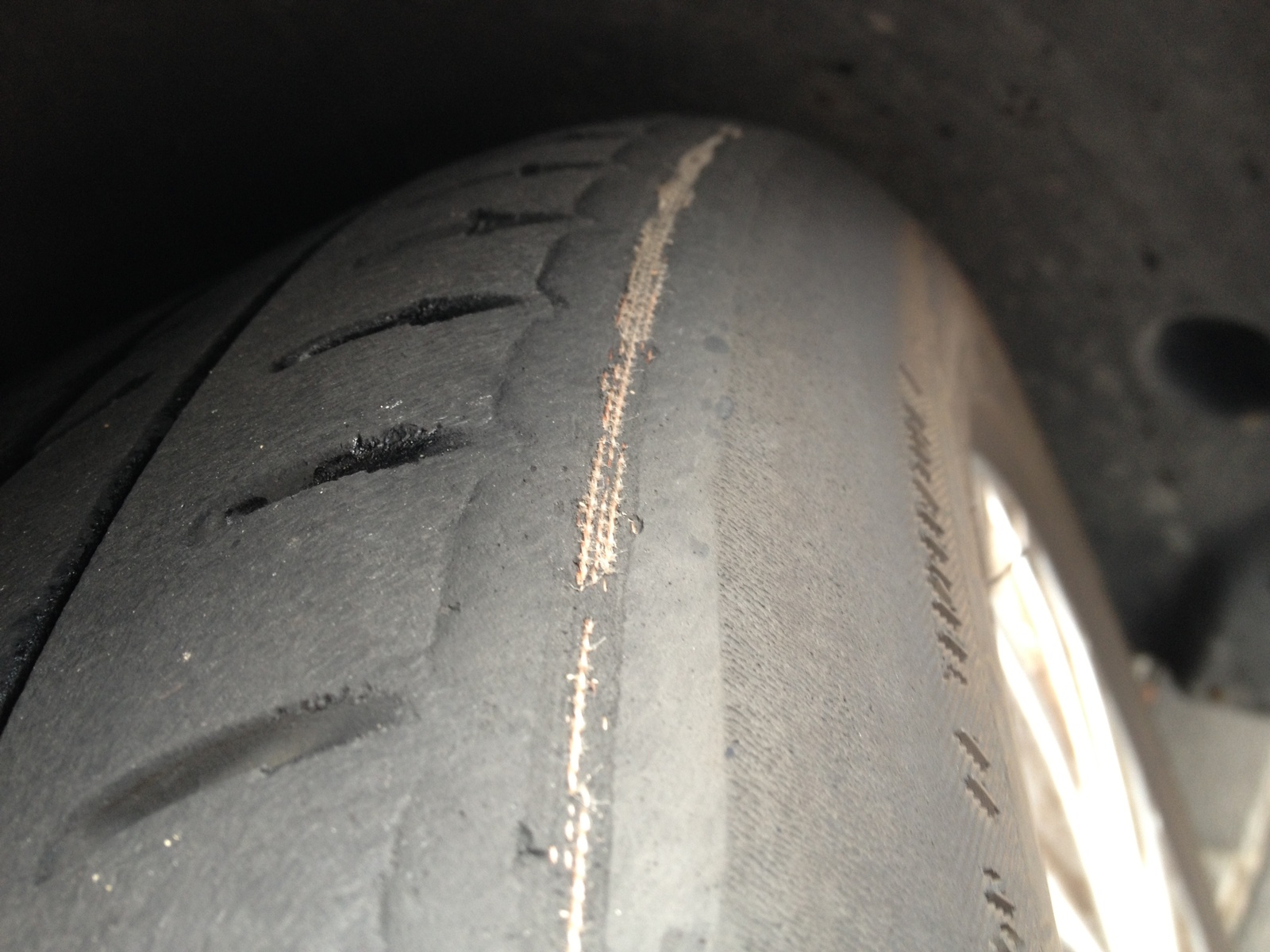

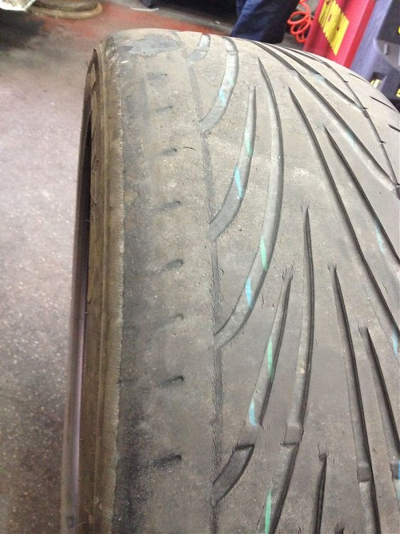

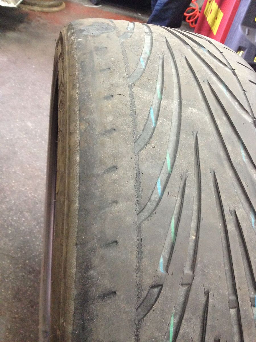

מצורפות תמונות של הT1R אחרי פירוק. למקרה שמישהו פספס - T1R צמיג לא מוצלח בעיניי, לא ממליץ עליו.
דופן רכה - דורשת לחץ מוגזם שפוגם בנוחות, ושחיקה מוגזמת גם של הכתף וגם של הסוליה.
בהבדל משמעותי מול הT1 SPORT.

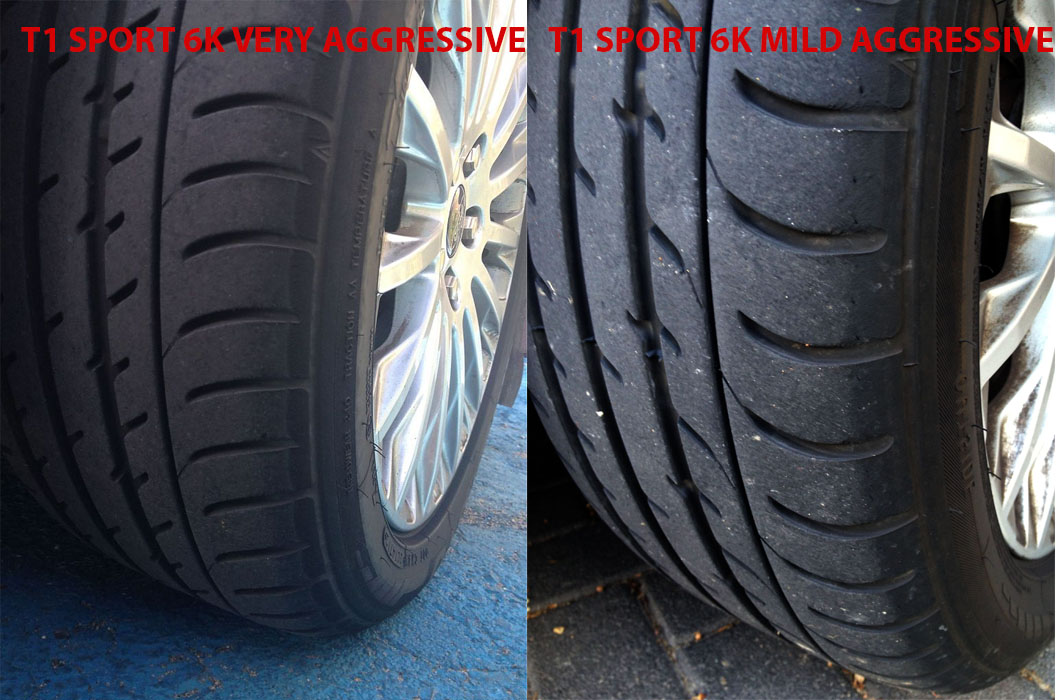

יומני היקר, הרכב כרגע עם 74K, מה שאומר שהקדמיים עשו 15K, והאחוריים 7K.
להזכירכים אחרי ההחלפה של הקדמיים החלטתי לשנות טיפה את סגנון הנהיגה, ואני נוהג מהר אבל לא על המגבלות לגמרי כמו קודם.

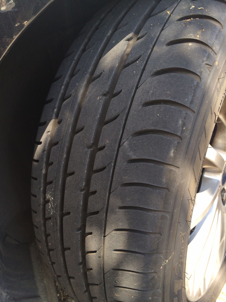

הורדה של 5% בערך במהירות בסיבובים, לא יותר. ההבדל מאד ניכר, אותו T1 SPORT שבנהיגה אגרסיבית מאד הגיע לסוף חייו ב-15K, בנהיגה טיפה פחות אגרסיבית נראה סביר מאד עכשיו. הנה השוואה של שניהם אחרי 15K (השמאלי זה הנוכחי) :
האחוריים עם 7K עדיין נראים חדשים, אני אעשה הצלבה קדמי/אחורי בסופ"ש, ואז להערכתי עוד 20K בערך אני אחליף את כולם.

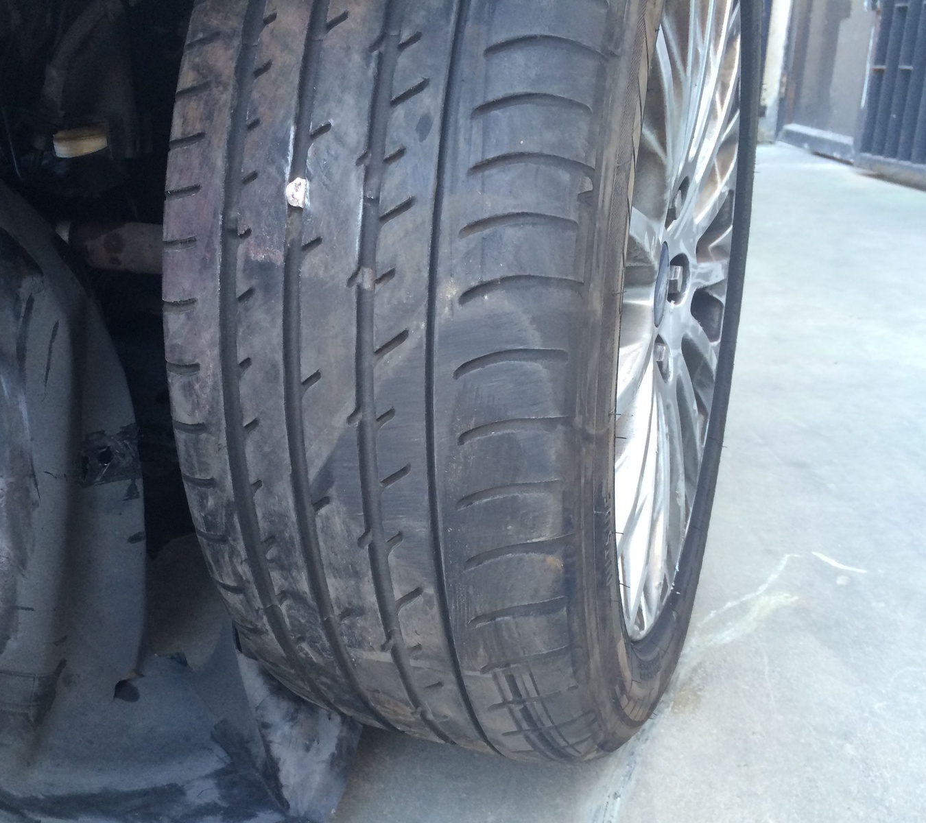

היום עשיתי רוטציה קדמיים/אחוריים. זה המצב של הקדמיים כרגע (אחרי שעשו 7K על הציר האחורי).

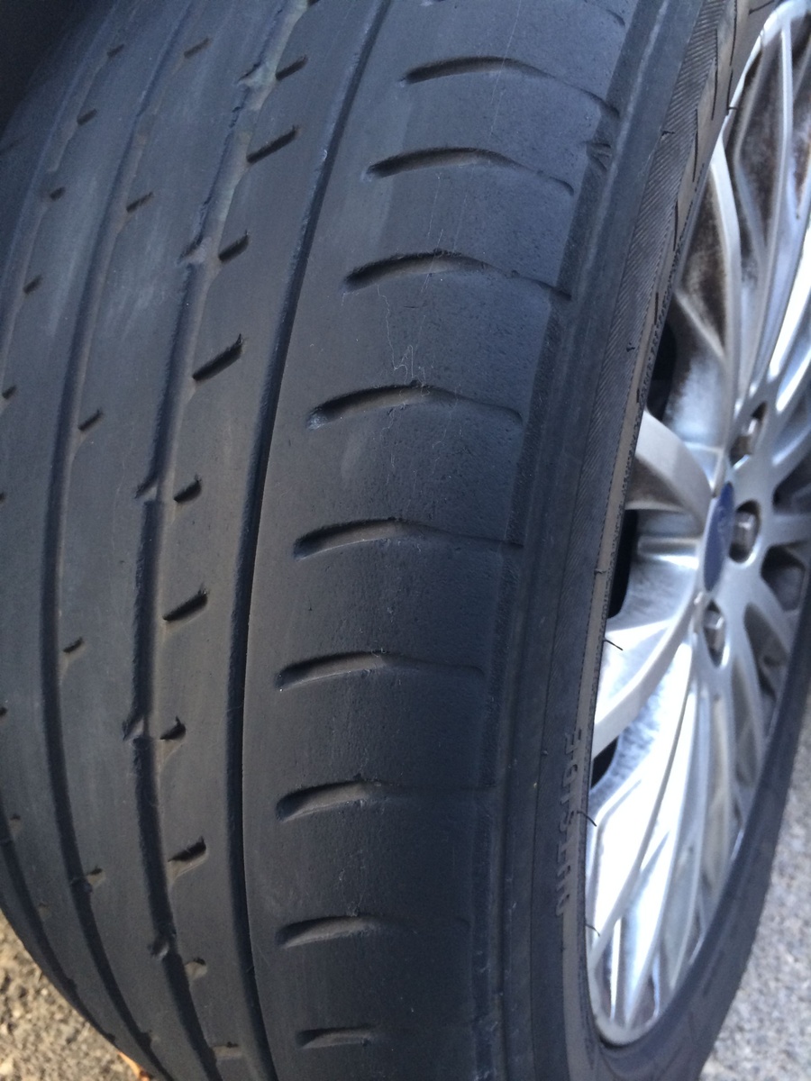

אז זה מצב הצמיגים כרגע :
האחוריים - עברו 15K מלפנים ועוד 9K מאחור, סה"כ 24K. הכתף שחוקה למדי, אבל הייתי יכול למשוך איתם עד החורף (עוד כ-7K)
הקדמיים - עשו 7K על הציר האחורי ועוד 9K מלפנים. סה"כ 16K, והם במצב מעולה, להערכתי היה אפשר למשוך איתם עוד 12-15K.
לסיכום - T1 SPORT צמיג מעולה מכל הבחינות, גם נותן אחיזה טובה ביבש וברטוב, גם נוח ושקט, דופן עמידה בסיבובים, וגם אורך חיים מצויין בנהיגה אגרסיבית. וכל זה במחיר שהוא מהזולים שיש במידה הזאת (215/50/17).
