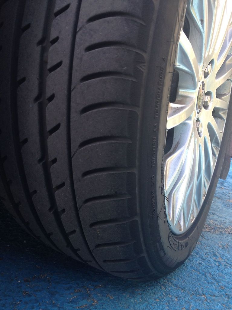

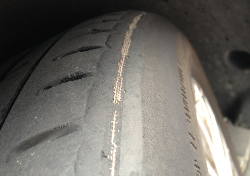

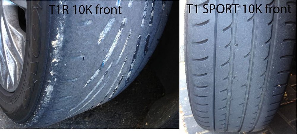

אז הגיע הזמן..ה-T1R אחרי 10K הפכו לסליקס פחות או יותר (הקדמיים, האחוריים במצב סביר עדיין).
וזה אחרי שב-7K בערך הצלבתי ימין ושמאל (פירוק מהג'נט).
אני מאד מאוכזב מרמת השחיקה של הT1R ולא ממליץ עליהם בכלל. האחיזה מצויינת עם הלחץ הנכון, אבל בקצב שחיקה
כזה המחיר שלהם לא כלכלי. עדיף להשקיע עוד 30% במחיר ולקבל צמיג שמחזיק עוד 50% קילומטרים, באחיזה דומה.
בעיקרון מגיעה לי החלפה של 4 צמיגים על חשבון הליסינג, מבחינתם עברה מעל שנה ו-45K שיש לרכב - אז סביר להחליף
על חשבונם.
מה שרוצים לשים לי בליסינג זה פדרל. אבל קיויתי לפחות שזה יהיה ה595. זה אפשרי, אבל אין במלאי ולא צפוי להגיע.
מה שיש זה FD2, שאני לא ממש מכיר.
ביררתי כמה עולה צמיג כזה לצרכן - בערך 500-550 ש"ח. המחיר דומה מאד לצמיגים אחרים עדיפים.
ב-450 ש"ח אני יכול לקחת פאלקן ZE912. או את הMAXIS MA ZE1 ב-550.
עכשיו אני בבירור מול הליסינג האם אפשר לקבל זיכוי בכסף על הצמיגים לפי העלות שלהם לחברת הליסינג,
ולשים מה שאני רוצה. עשיתי את זה בעבר, וזה היה משתלם יחסית, אני לא בטוח שיסכימו לזה שוב ואם זה ישתלם.
נראה מה יגידו.
כרגע אני מתכוון להחליף רק את 2 הקדמיים. לאור העובדה שנכנסים לקיץ - והאחיזה ביבש היא די טובה גם בצמיגים
פחות מוצלחים - השאלה אם לא שווה כבר לוותר על הכאב ראש ולתת להם לשים את הFD2 וזהו.
מצורפות תמונות של המצב כרגע (קדמי ואחורי).

הצמיגים הקדמיים שלך במצב גמור, אני הייתי מפחד לנסוע על דבר כזה, כל טיפת מים או שמן יכולה לגרום לך לאבד שליטה.
אישית השלמתי בשבוע שעבר לרבעייה של יוקוהאמה C דרייב 2 ואני דיי מרוצה, בסעיף הרעש אין שיפור גדול אבל האחיזה מצויינת ומורגש שיפור בנוחות. אין לי מושג מה יהיו המחירים במידה שלך.
לא הייתי מרכיב את הפדראל של חברת הליסינג גם אם זה יהיה כרוך בהוצאה גדולה יותר, השבוע עמדתי בפני קניית רכב שמותקנים בו שני צמיגים סיניים חדשים מקדימה והדבר הראשון שבדקתי הוא מחירי צמיגים חדשים למידה הזאת ממותג נורמלי.
אני מודע למצב הסופני של הקדמיים..
למרות זאת אני לא מסכים עם הקביעה שלך שכל טיפת מים תגרום לאובדן שליטה.
במקרה השבוע ירד קצת גשם והאחיזה להפתעתי הייתה לא רעה בכלל.
המצב שבו הם יהיו מסוכנים זה כשיש שכבה עבה של מים על הכביש, אז החוסר בחריצים יגרום לציפה של הצמיג והחלקה.
במצב שיש שכבה דקה של מים, והגומי מצליח להגיע למגע עם הכביש, מה שקובע את האחיזה זה בעיקר התכונות של הגומי עצמו.
אני אראה מה האופציות שייתנו לי ואחליט לפי זה. מה שאני לוקח בחשבון זה שעד החורף הבא אני ממילא אגמור את הצמיגים שישימו, אז אולי שווה, כי ביבש אין הבדלים גדולים.

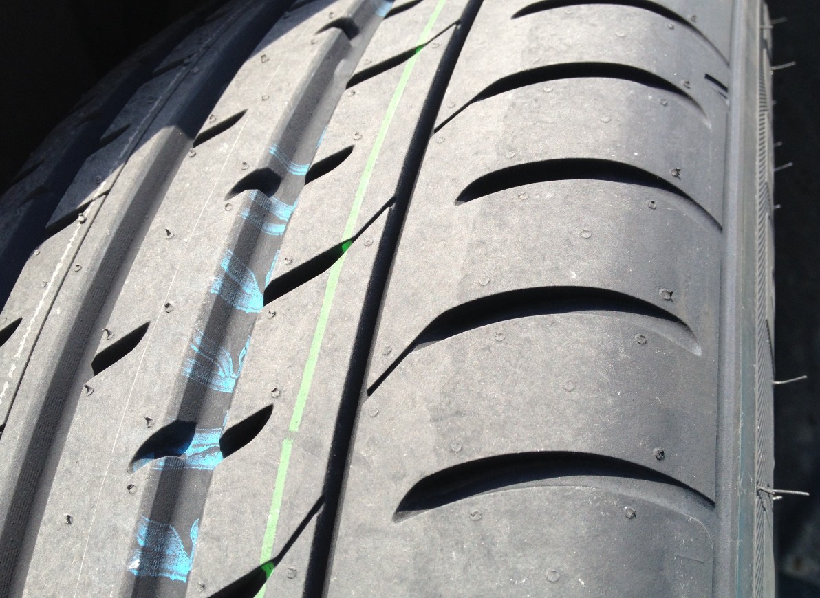

עדכון - הותקנו זוג T1 SPORT בשעה טובה.
שימו לב T1S וT1 SPORT זה שני דגמים שונים (טעות שלי קודם) :
אלה הT1 SPORT :

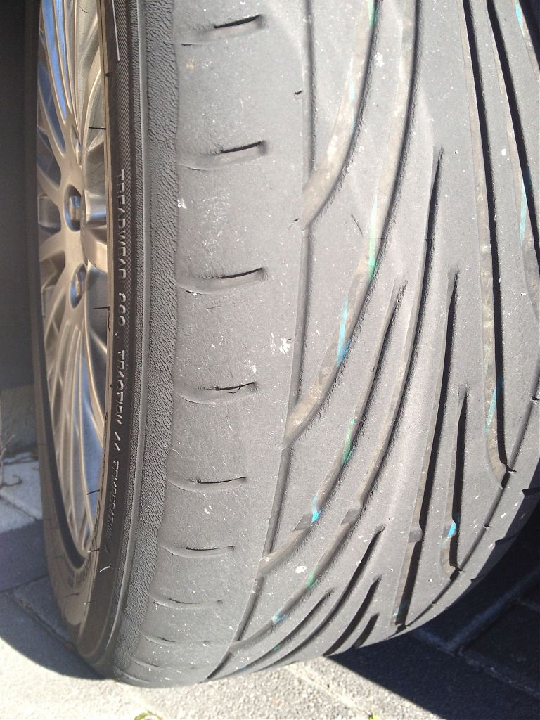

עדכון קטן, עניין אותי להשוות את מצב הT1 SPORT אחרי אותו מספר ק"מ (6K, הרכב עכשיו עם 50K) שצילמתי את הT1R.
התוצאות מעודדות.. השחיקה יותר נמוכה משמעותית, והם נסעו רוב הזמן בכביש יבש לעומת הT1R שנסעו יותר ברטוב.
אז כרגע הT1 SPORT נראה כמנצח בנוק אאוט את הT1R מכל הבחינות :
- עמידות הדופן
- עמידות לשחיקה, בכתף בעיקר
- מחיר
מבחינת אחיזה ורעש לא הבחנתי בהבדל משמעותי ביניהם. בT1R בסיבובים ארוכים ומאד מהירים הייתה לי תופעה מעניינת :
הנורה של הESP הייתה נדלקת, למרות שלא הייתה החלקה בפועל. כשהצמיג היה על גבול האחיזה, למרות לחץ אויר גבוה,
העיוות בדופן כנראה גורם לחיישן של הESP לזהות הבדל במהירות הסיבוב. בT1 SPORT, באותם סיבובים, במהירות גבוהה
יותר אפילו - זה לא קורה.
בתכלס היתרון היחיד של הT1R זה הלוק הספורטיבי יותר..שולי למדי.

  • חודש מאוחר יותר...
טוב, למרות שנראה שזה לא מעניין אף אחד, אני ממשיך לעדכן, כי זה גם סוג של תעוד בשבילי לעתיד :)
אז כרגע הרכב עם 54K.
T1 SPORT מלפנים עם 10K עליהם.
T1R מאחור עם 20K עליהם. היום ביצעתי הצלבה ימין/שמאל (70 ש"ח בלי איזון, בפנצ'ריה הראשונה שנכנסתי לא היו מוכנים
לעשות את זה כי זה 'אסור כי לצמיג יש כיוון גלגול'. לא משנה כמה הסברתי שהם ימשיכו להתגלגל באותו כיוון אם מחליפים על הג'נט..
לא הסכים לשמוע. את הבא בתור זה לא עניין).
בתכלס יכולתי להמשיך לנסוע איתם כמו שהם כי רק הכתף שחוקה, לא הרגשתי שום בעיית אחיזה. אבל התחילו להציק לי
שהצמיגים נראים לא טוב וצריך להחליף (בין היתר קצין הרכב..), אז זה ייתן לי עוד קצת שקט אני מקווה.
אז הT1 SPORT נראה מעולה ביחס ל-T1R שהיו מלפנים קודם, שאחרי 10K לא נשאר מהם כלום לחלוטין.
החסרון בT1 SPORT זה שהם אסימטריים, ואין לי אפשרות להצליב ימין/שמאל, תמיד אותו צד נשאר בצד החיצוני, וזה לא עוזר.

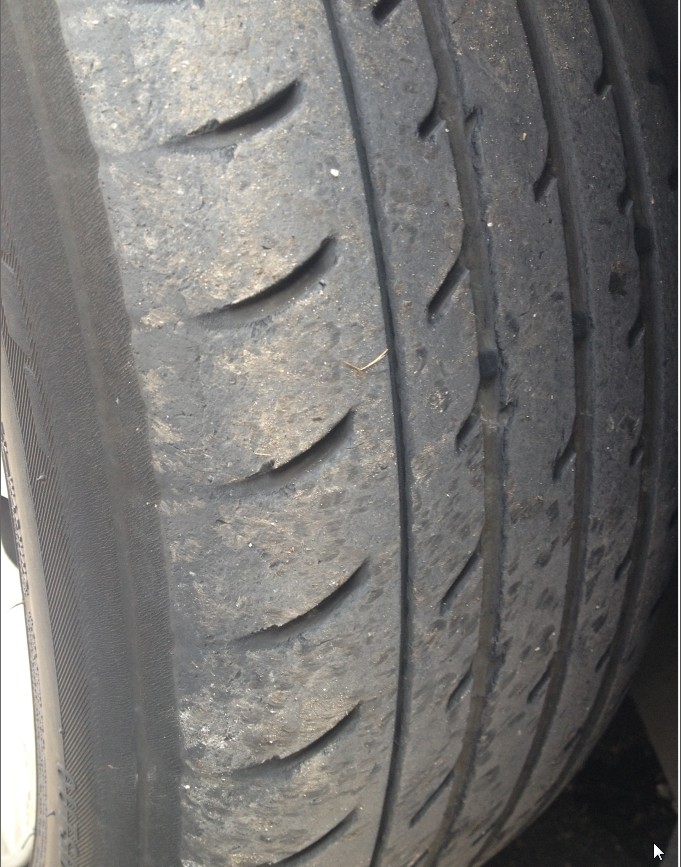

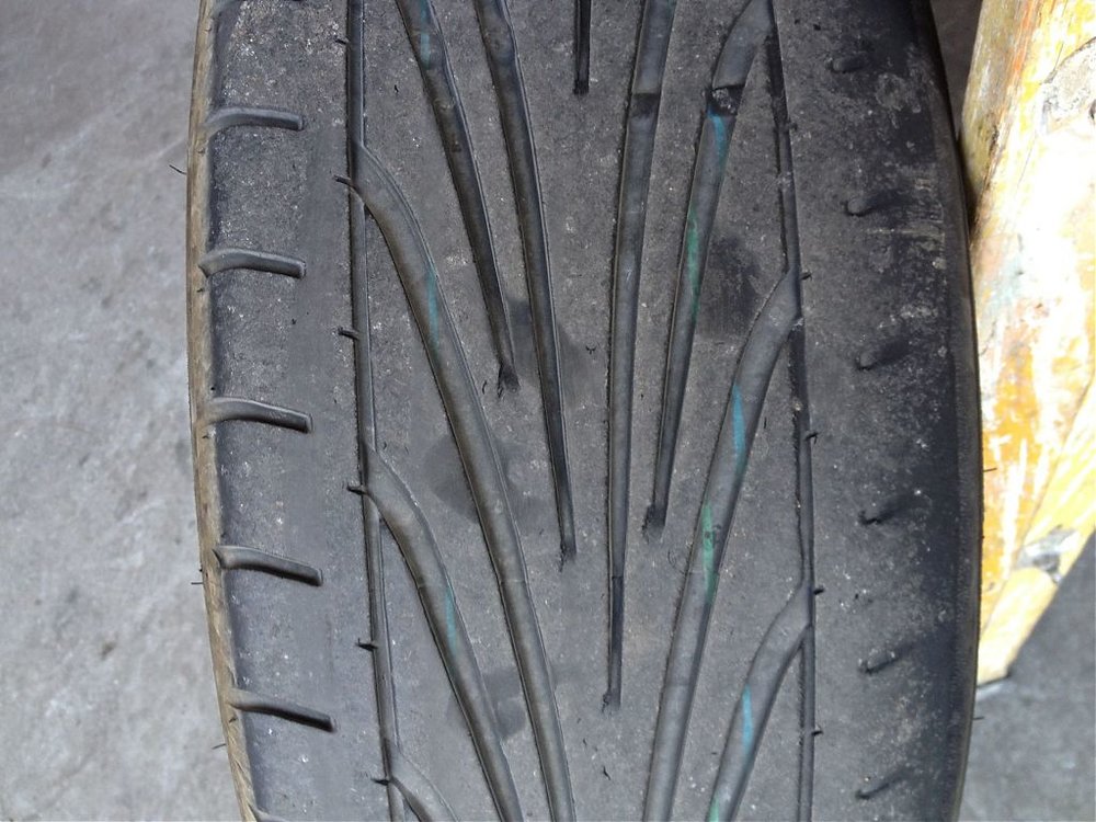

מצורפת השוואה של שני הצמיגים אחרי 10K. ההשוואה מאד 'מדעית' כי מדובר באותו רכב, נהג אחד, אותה צורת נהיגה באותם
כבישים. הדבר היחיד שהשתנה, זה מזג האויר, הT1R עברו חורף, שזה דווקא לטובתם, אבל התוצאה לרעתם בגדול.
תמונה נוספת של הT1R מאחור במצבם הנוכחי. מקווה שיחזיקו ככה עוד 5-10K עד החורף.
