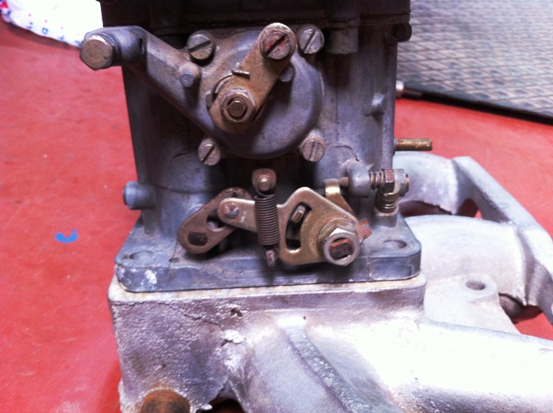

לאחרונה הזדמן לידי "קיט" שמחליף קרבורטור סטרומבורג 150CD, במערכת הכוללת סעפת מתאימה וקרבורטור וובר כפול 28/36 DCD. לקרבורטור חסר המנוף המתחבר לכבל הגז וכן את הבקלית שנמצאת בין הקרבורטור לסעפת.
משיטוטים ברשת (ויחד עם חיזוק מחן פרחי), נראה שהקרבורטור הזה היה בשימוש בגרסאות ישנות של פיאט, אולי גם של פורד.
והשאלות:
1. האם מישהו יכול לכוון אותי, או מכיר מישהו שיש לו כזה קרבורטור/חלקים ויכול לסייע?
2. מי יודע מאיזה קרבורטור אחר ומקביל אפשר לקחת את החלקים?
תודה מראש!

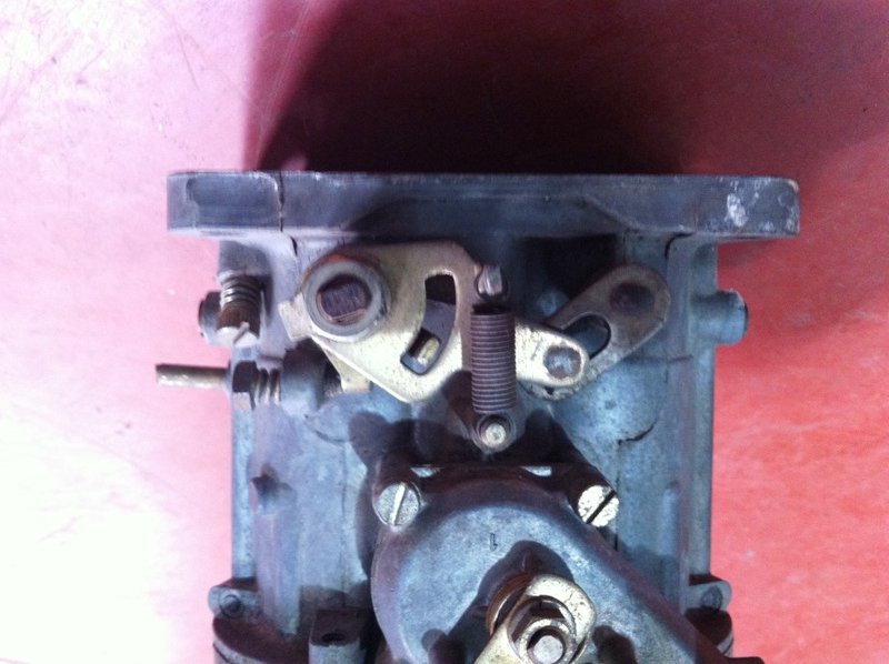

ירון, הקרבורטור המדובר הוא 28/36. מניח (צביקה יתקן אותי) שהחלק המדובר זהה ברוב דגמי הקרבורטורים הללו. עקרונית, אני צריך את החלק אליו מחברים את כבל הגז.
מצרף תמונה: החלק המדובר הוא הזרוע הבולטת מצד ימין למטה, עם ה-"תפוח" בקצה.
תודה מראש!

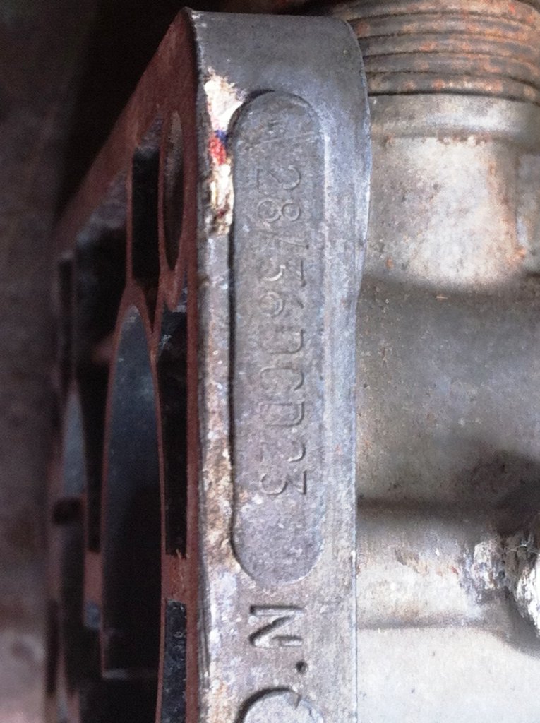

הקרבורטור הוא אכן קרבורטור וויבר 28/36, דגם נדיר ולא מזוהה, ולא מוכר ליכלל, ומעולם לא נתקלתי בו.
לאחר עיון בדיאגרמה של הקרבורטור, מתברר שהוא בעל מכללול של משאבת תאוצה נדיר ובעייתי, ובעל קיט שיפוץ יחודי שתוכל להשיג בחו"ל (איביי) בלבד, והתפוח הוא יחודי לרכב שהקרבורטור נועד לו במקור.
מכיוון שמדובר ברום כרמל, בעל סעפת מקוןרית המותאמת לקרבורטור סטרומברג 150 CD, יש להתאים את התפוח המקורי שמתפרק מהקרבורטור סטורמברג המקורי שברשותך, ולהרכיבו לאחר התאמה מסויימת על הציר הראשוני של הקרבורטור וויבר.
במחשבה שנניה, הייתי הולך לפי המלצתו של חברי, כבוד הרב, חן פרחי , ומחפש קרבורטור וויבר נפוץ יותר פשוט ופופולרי יותר\ בעל מצערת זהה , ובעל צוואר וונטורי קטן יותר, על מנת שלא לפגוע בצריכת הדלק, על חשבון ביצועים.
חברי חן פרחי נתן לך כבר מספר דוגמאות לקרבורטורים מומלצים בשרשור אחר שפתחת, ובהזדמנות זאת המלצתי שלא תתפזר עם שלושת השרשורים שפתחת בנושא הרום כרמל הראשון השני והשרשור היחודי שפתחת לגבי הקרבורטור.
מכיוון שלא ידוע לי קוטר , רוחב ואורךם הספיסר מבקליט בין הקרבורטור לסעפת יניקה, לא אוכל להמליץ לך על ספייסר מבקליט, שיתאים לסעפת ולקרבורטור שברשותך.
עדיין לא ברור לי מדוע אתה לא מוכן להסתפק בקרבורטור סטרומברג שברשותך?
בברכה

תודה על התשובה המפורטת. מצאתי ללא קושי קיט שיפוץ לקרבורטור הזה וכן קיבלתי קישור לבקליט המתאימה. הקרבורטור הזה שימש במקור בפורד קורטינה דור ראשון ולדברי פרחי - גם בפיאט 125. נראה שכל שנותר לי לעשות הוא להתאים את התפוח הזה מקרבורטור אחר וכך אכן אעשה. אפשרות נוספת, שגם אותה אבדוק, היא להתאים קרבורטור מסוג אחר. באיזה מנועים הגיעו 32/36?
ולמה אני מעוניין ללכת בדרך הלא ידועה הזו עם הקרבורטור הזה? כי זה מסקרן אותי. פשוט כך. לחזור אחורה לסידור המקורי - תמיד אוכל.
שוב תודה וחג שמח.
