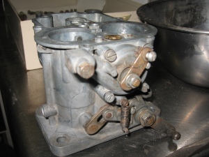

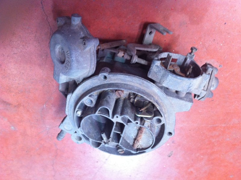

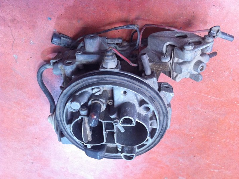

לא מצאתי 28/36, מצורפות תמונות של המנופים של 28/30 30/34 ו 32/34, נראה שהפרנציפ של המנוף די דומה בכולם ושלהתאים אחד מהם לא יהיה קשה.
ירון שלום רב !
הקיצוני מימין הוא של פורד סיירה מנוע פינטו 1.6 בעל צוק אוטומטי חשמלי.
המרכזי הוא גם שייך לפורד מסויימת(דרושה תומנה של הצד השני ומבט על).
הקרבורטור השמאלי של פיאט אונו/ רגאטה, בעל צוק ידני.
בברכה
צביקה
נראה לי שהמאייד השמאלי הוא של טיפו\טמפרה\אונו 70 1.4.
לאונו 55S\70S ולרגאטה היה מאייד מלבני בעל זוג פתחים עגולים.
VOLVO 144 73'- 82 (!) HP.
כמו תמיד כבוד הרב חן פרחי צודק, הקרבורטור השמאלי הוא של פיאט טיפו 1400, ועם הקוראים הסליחה על ההטעייה.

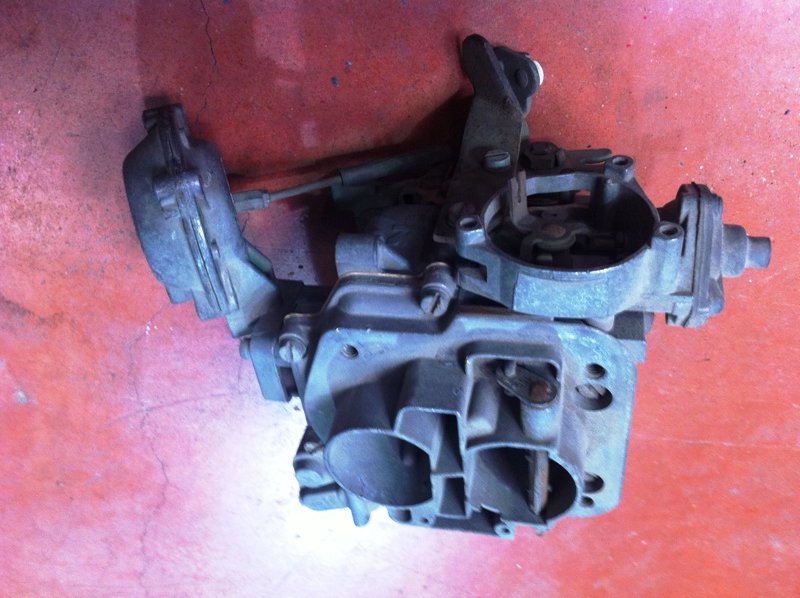

לצערי, לא איש בשורות אנוכי. חבר הפורום, GLF, העביר אלי את שלושת הווברים אשר היו ברשותו והיום ניסיתי לבדוק התאמה ו... לא מתאים. אף אחד מהם. גם לא המנופים. לפיכך, אשאר עם הניסיון לשקם את ה-28/36, שנראה ממש במצב מצוין. באי.בי הקרבורטורים הללו דווקא מבוקשים ונמכרים במחירים לא זולים בכלל.
ובנוגע לזרוע מנוף כבל הגז: הזרוע של הסטרומבורג תתאים, עם קצת עבודה ושיופים, כמו גם התופסן לכבל הגז עצמו. בנוסף, יש בנמצא לקנות קיט שיפוץ וגם בקליט לחלק התחתון של הקרבורטור, אז נראה לי שאני מסודר.
תודה לכל העוזרים, המייעצים והמפנים למקומות הנכונים באי.בי.
המשך יבוא בשרשור של הטנדר, בבוא העת...
בתמונות:
1. הקרבורטור כמו שיש לי, עם המנוף "הנכון". כזה אתאים מהסטרומבורג.
2-4. הקרבורטורים הללו שונים במרווח הברגים שלהם מהקרבורטור אשר ברשותי.
