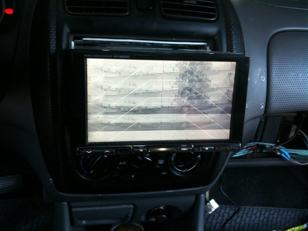

התקנתי דאבל דין אלפיין IVA-200.
חיברתי את המצלמת רוורס כמו שצריך,אך היא מרצדת.
ישר חשדתי בחיבור ווידאו שלה,כשנענתי אותו הייתה תגובה על המסך.
החלפתי אותו וחיברתי שוב,שוב התמונה מרצדת,אך הפעם הראש בסדר והמסך פשוט מרצד קבוע.
מה יכול להיות הבעיה?
העברתי את החוט מתח והווידאו ביחד כמטר,יכול להיות שיש השפעה מהמתח?
פירקתי חצי באגז כדי לחבר אותה כמה שיותר אסטתי,בבקשה תעזרו לי.
המצלמה שכבה אצל חבר בבית שנה(עלתה 20 דולר),לא הותקנה אפילו,ככה שאין לי מושג לגבי איכותה.:cry:
תודה לכל העוזרים!

לא מכיר מצלמות רווקס לרכב, אף פעם לא התעסקתי עם זה, אבל זה מזכיר לי בעיה של שיטות שידור שלא מתאימות. לדוגמה: המצלמה NTSC והמסך PAL.
אתה יכול לתת דגם מדוייק של המצלמה ושל המסך?
עריכה: רק עכשיו שמתי לב שכתבת כבר לגבי IVA-200. ממה שראיתי באתר שלהם, הוא עובד ב NTSC. תבדוק את המצלמה.

לקחת מתח למצלמה ממנורת רוורס? נסה לקחת ממקור מתח אחר (שלא קשור למערכת האורות ברכב) ואם הריצוד מפסיק יש לחבר עם ממסר.
צודק לגבי שיטת שידור,לא חשבתי על זה אבל אני זוכר שיש שם אופצייה לשנות.
אין לי מושג מה דגם המצלמה.
לא מאמין שהבעיה היא במקור המתח,החשדות שלי הם בכבל הווידאו שיוצא מהמערכת למצלמה.
מחר אעשה עקיפה עם כבל אחר.
אבדוק גם הגדרות.
הסיוט הכי גדול שלי הווא שהמצלמה לא תקינה.:-(

לא מאמין לא מאמין, אבל מה שכתבתי הינו מנסיון, אם תציין על איזה רכב מדובר אהיה בטוח בוודאות.
תבדוק האם בהנעה או עם סוויצ פתוח הרעש בתמונה משתנה.
כמו בסימלון,מאזדה לאנטיס 2001.
הזוכה הוא הבחור שהציע לבדוק שיטת שידור,
שנייה אחת בהגדרות,שינוי מ-NTSC ל-PAL והופ הכל עובד.:-)
