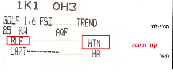

סיון שוסטר,
במידה ואת יכולה לעלות לפורום את קוד המנוע כפי שרשום ברישיון הרכב וגם את קוד התיבה שרשום על-גבי מדבקה המצורפת לספר הרכב אוכל לבדוק עבורך האם הייצרן פירסם TSB או RECALL המסביר את הבעיה.
לדוגמא מצורפת מדבקה מספר הרכב שלי.
איזה כייף לי :)
תודה לך,
אני אשמח שתגיד לי איך אתה בודק את המידע הזה מאשר שאני אפרסם את הפרטים על רכבי בפורום זה.
תודה לך
הפרטים שציינתי כגון קוד מנוע ותיבה אינו מסגיר שום מידע שעלול לפגוע בפרטיות שלך וגם לא ניתן לשדך שום מידע נוסף לקוד המנוע חוץ מאשר הביצועים שלו.
איך אני בודק את הדברים ? קשרי אינטרנט מפותחים.
