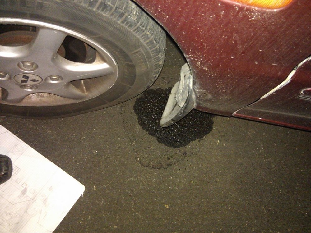

אגב, צירפתי תמונה של מה שאני מגלה מתחת לגלגל השמאלי של הרכב (מתחת למיכל המילוי של נוזל ההגה)
יש לומר כי הנוזל נמצא על אותה הכמות שהיא דיי מינימלית, אך ללא שוני, אך עדיין אני מוצא שלולית קטנה מתחת לגלגל השמאלי של הרכב באיזור הנהג, צורפה תמונה.
אין חוסר בשמן מנוע, שמן הגה היה קצת מעל המינימום כמו תמיד.
נגעתי בחומר גם עם נייר, אין צבע ואין ריח מוזר ואין מרגש של חומר שומני..כמו מים, אבל עדיין יש סימן והוא לא נעלם מה שאומר שזה כן סוג של חומר כלשהו.

אגב, יש לומר שלאחר נסיעה איני רואה רטיבות, אלא פשוט יום למחרת מעין שלולית כמו שבתמונה, לפעמים קטנה לפעמים גדולה יותר.
בטסט אגב, לא אמרו שום דבר על נזילה, אבל אולי לא ראו פשוט.
