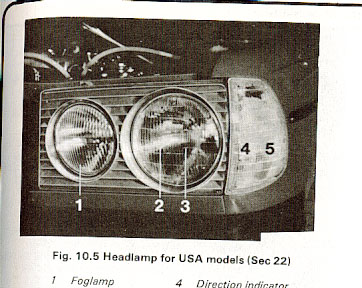

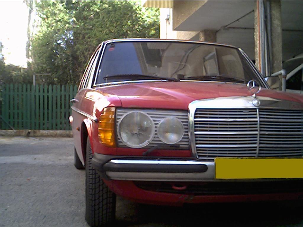

מישהו יודע מדוע ההבדל בין הפנסים של שני מרצדסים מאותו הדגם?
האם מדובר בפנסים סימטריים ואסימטריים?
בברכה,
גלעד
השוני בין הפנסים במרצדס,הוא בשנת הייצור.הדגם שבתמונה הראשונה ישן יותר,ובתחתונה חדש(82-84).בשני המקרים מדובר בפנסים א-סימטריים.פנסים סימטריים לא מייצרים כבר שנים רבות,לפחות לא במכוניות בעלות תקינה אירופאית(כמו בארץ).
VOLVO 144 73'- 82 (!) HP.
בתמונה הראשונה מדובר על פנסים שייועדו לשוק בארה"ב
בתמונה השנייה - לשוק האירופאי
כך גם אני הבנתי. בארה"ב נמכרו מכוניות עם פנסים סימטריים, אבל למיטב ידיעתי פנסים אלו לא תקניים בארץ. גם בדגמים ישנים יותר של מרצדס רואים הבדל בפנסים בין רכבים שנמכרו באירופה לעומת רכבים שנמכרו בארה"ב.
מצד שני, הרכב צולם בארץ, כך שהוא עובר טסט (אולי במכוני הרישוי לא שמים לב לכך שהפנסים שונים?)

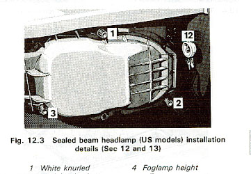

אפשר לראות הבדל גדול באיכות מכלול התאורה במיוחד בחלקו האחורי. שם בדגם לשוק האמריקאי הוא סגור לחלוטין ואטום למים לעומת הדגם האירופאי שניתן לראות את החלק האחורי של הנורות.

כלומר הרכב העליון הוא בעל פנסים אסימטרים אבל יועד לשוק האמריקאי, בעוד הרכב השני יועד לשווקי אירופה?
בברכה,
גלעד
השוני בין הפנסים סך הכל נובע ממודל האוטו.האוטו בתמונה העליונה פשוט ישן יותר,ואילו הדגם שבתמונה התחתונה יוצר בין 82-84.אם הפנסים הם סימטריים או לא,לא תוכל לראת זאת בתמונה בשום מקרה.

פניתי לספרים. השקעתי וסרקתי עבור המתעניינים:
בתמונה הראשונה 1USFRONT, התחלתי לחייך. אבל אז ראיתי שהספר שלי מדבר על עד שנת 81....
לאחר חיפוש נוסף, הבנתי למה טעיתי. ואת זה ניתן לראות בתמונות 2US, 3UK
כל ההבדל בין הדגם האירופאי ואמריקאי הוא בחלק האחורי. הקידמי נראה זהה.
אין ברשותי חומר על מרצדסים מעל שנת 81 (איכס....) ע"מ לאמת את תצורת הפנסים, אבל נראה לי שמגיעה לכם התנצלות על ההטעייה.
