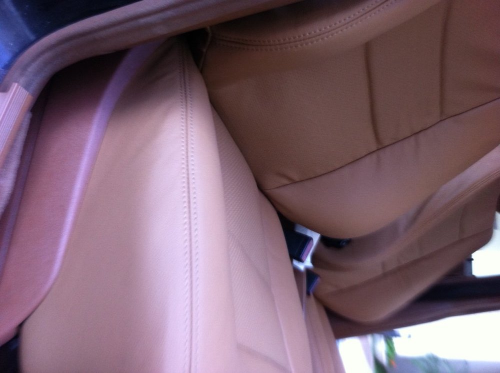

    שיפוץ מושבי עור

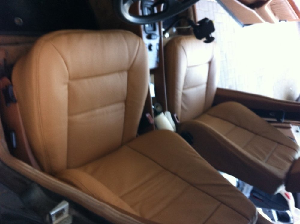

    השלב האחרון, "היפוך" הריפוד וביצוע התפיסה ההיקפית למסגרת המושב. בעקרון אין אפשרות למתוח את העור. התפירה מגיעה ככה שהוא מותאם למסגרת המושב. ייקח כמה שבועות עד שהעור יתפוס צורה וישב במקומו. בתמונות רואים קפלים. כבר עכשיו אחרי יומיים המצב טוב בהרבה. עוד כשבוע אצרף תמונות ואפשר יהיה להתרשם מהשינוי. זהו. אני לא רפד. כל המידע קיים באינטרנט כולל סרטונים מפורטים ב YOUTUBE שמסבירים את התהליך. אשמח לענות על שאלות.

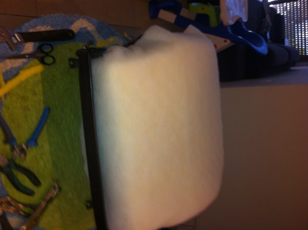

    שיפוץ מושבי עור
    התחלת הריפוד. החלטתי לעבות את הכרית התחתונה בספוג איכותי ועליו שכבת אקרילן לניפוח. את משענת הגב השארתי ללא תוספות ע"מ לאפשר לעור לנשום בקלות. הריפוד שהוזמן תואם את המקורי כשהמרכז מחורר (PREFORATED). קיבוע הריפוד למקומו התבצע באמצעות סיכות (HOG COG) וייצרתי מוטות עיגון חדשים וישרים.

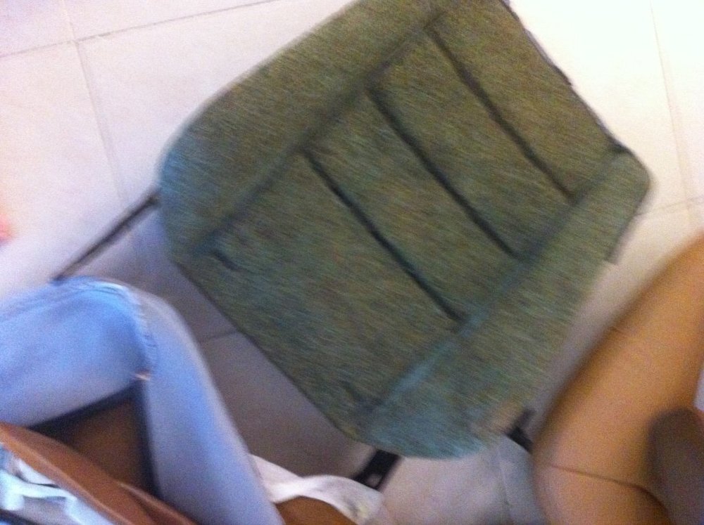

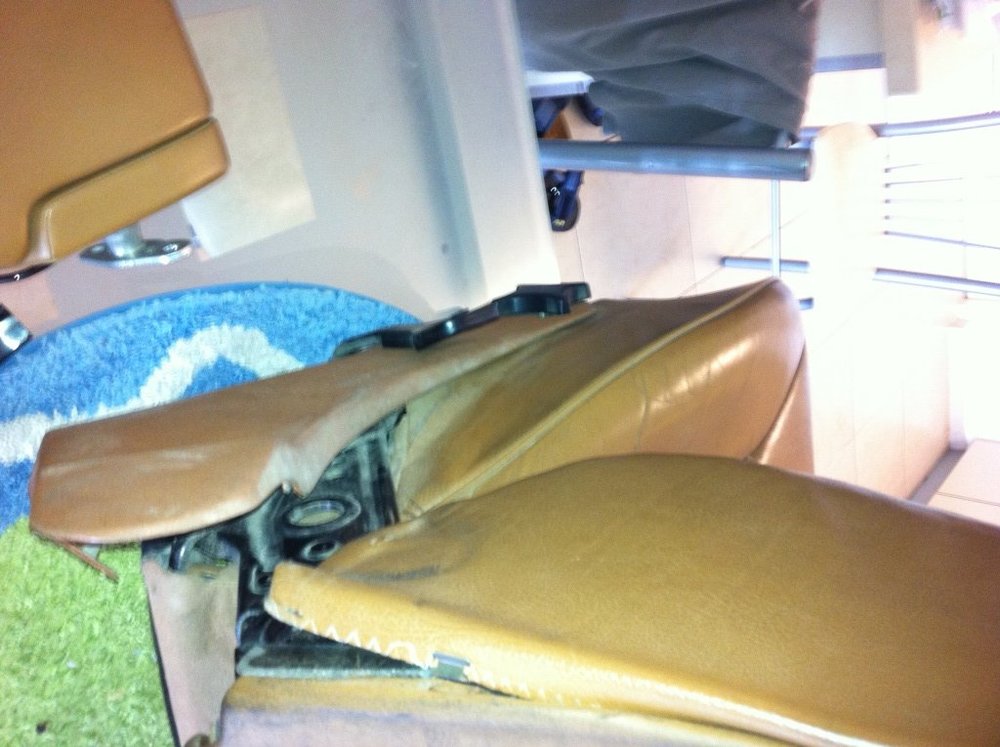

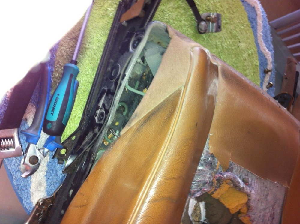

    שיפוץ מושבי עור

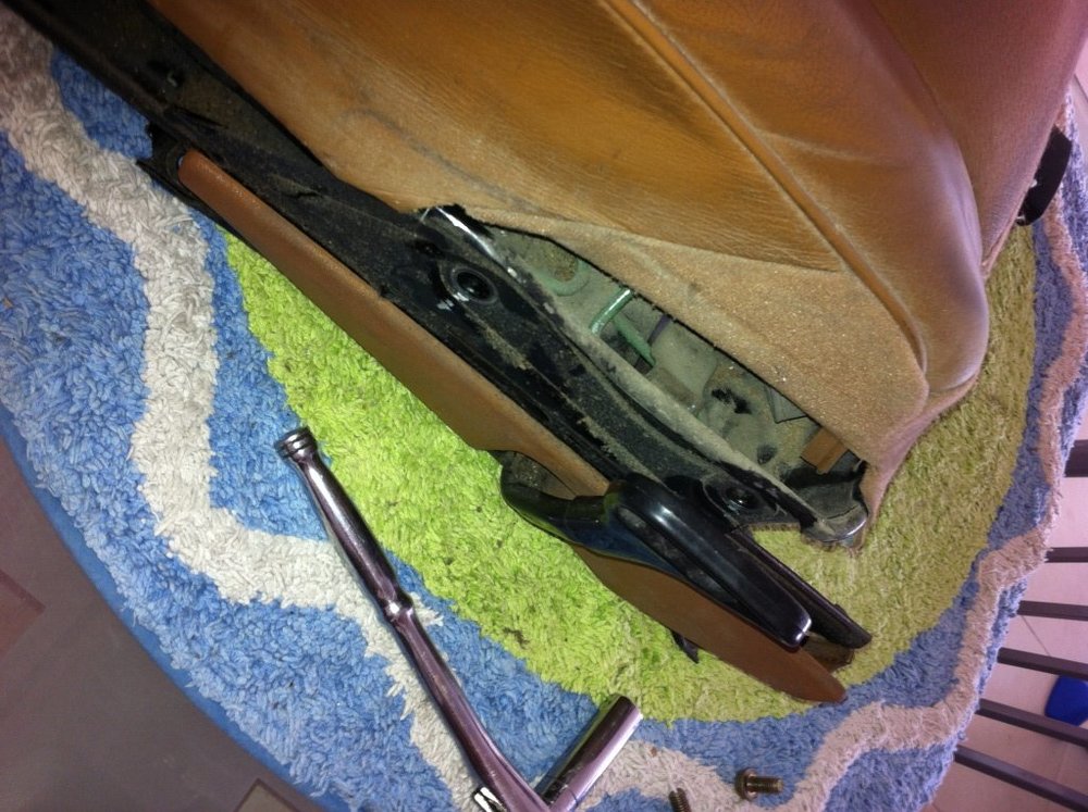

    בשלב הבא בוצע פירוק מלא של המושב. הסרת העור הישן, ניקוי המנגנונים ותיקון צירים וקפיצים שבורים. לשמחתי המצב של כריות שיער הסוס מצוין וללא פגמים.

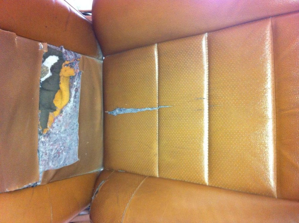

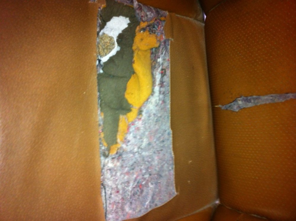

  14. מצב המושבים ברכבי היה רע מאוד כפי שאפשר להתרשם מהתמונות. נעשו חיפושים בפירוקיות רבות. לא נמצאו המושבים המבוקשים. גוון העור (PALOMINO) יחסית נדיר לעומת השחור הנפוץ, מה שהוריד את הסיכוי למצוא כאלה ועוד במצב טוב. לייבא מושבים מחו"ל זה אפשרי, רק שהעלות הכללית גבוהה עקב מיסוי בעייתי. נעשו מספר ביקורים אצל רפדים מומלצים. כאן קיבלתי הצעות של החל מ 1500 ש"ח למושב ועד כמעט 6000 ש"ח, למושב... החלטתי לבצע הזמנה של ריפוד חדש ולרפד לבד. זה מצב מושב הנהג. מושב הנוסע במצב פחות גרוע.
