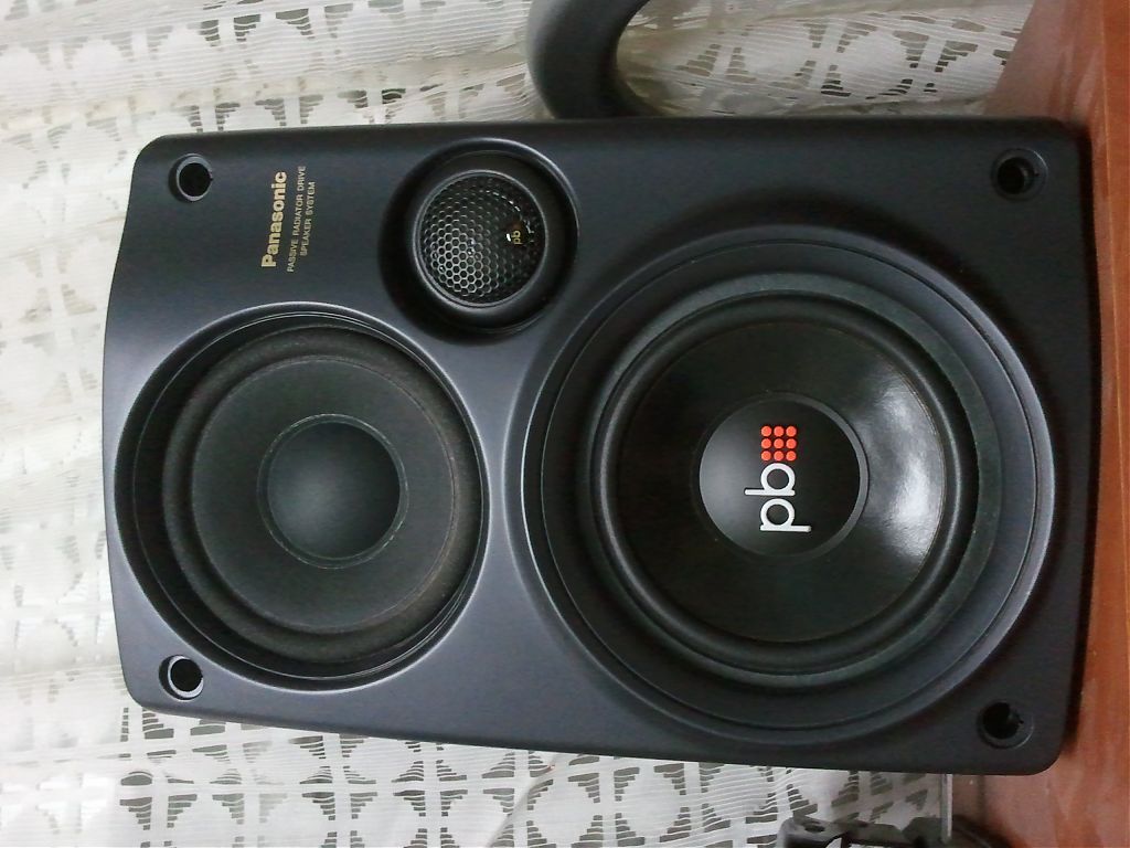

בנתיים בנסיוני למצוא את הקבל המבוקש בחנויות ללא הצלחה פירקתי את הרדיאטור הפסיבי מאותה התיבה וניתקתי אצת הוופר שהיה שם. במקומם התקנתי את הקומפוננט הישן שלי PB דגם 50 C , איכות פצצה לעומת מה שהיה שם :-P, דרך אגב הוופר העליון לא פועל הוא סתם סותם את החור:-D.
אבל אני עדיין מחפש את הקבל...:evil:
Leon 2014: HU: OEM | TW: MT23|MID: PROFI PHASE | AMP: Genesis Profile 4 | MONO: JL :
|Audio 250\1 | SUB: DLS Kw10|ALPINE PXE H650
אבל סתם רדיאטור פסיבי
:-D
סוג של תמונת תועבה (או שזה תואבה בעצם?) אבל יצא לך פצצה :-P
Pioneer TS-X150
תודה על הפירגון אדי :-D
