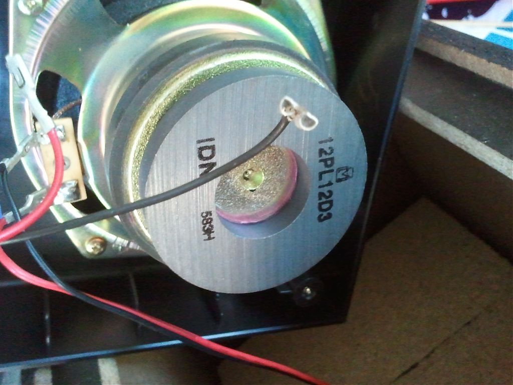

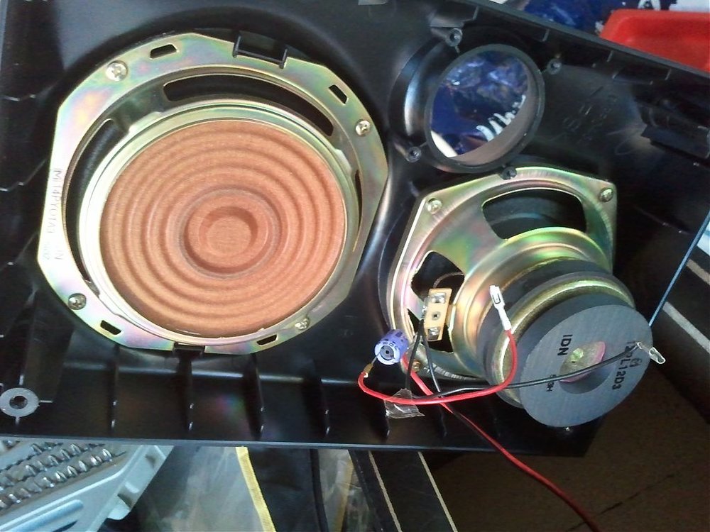

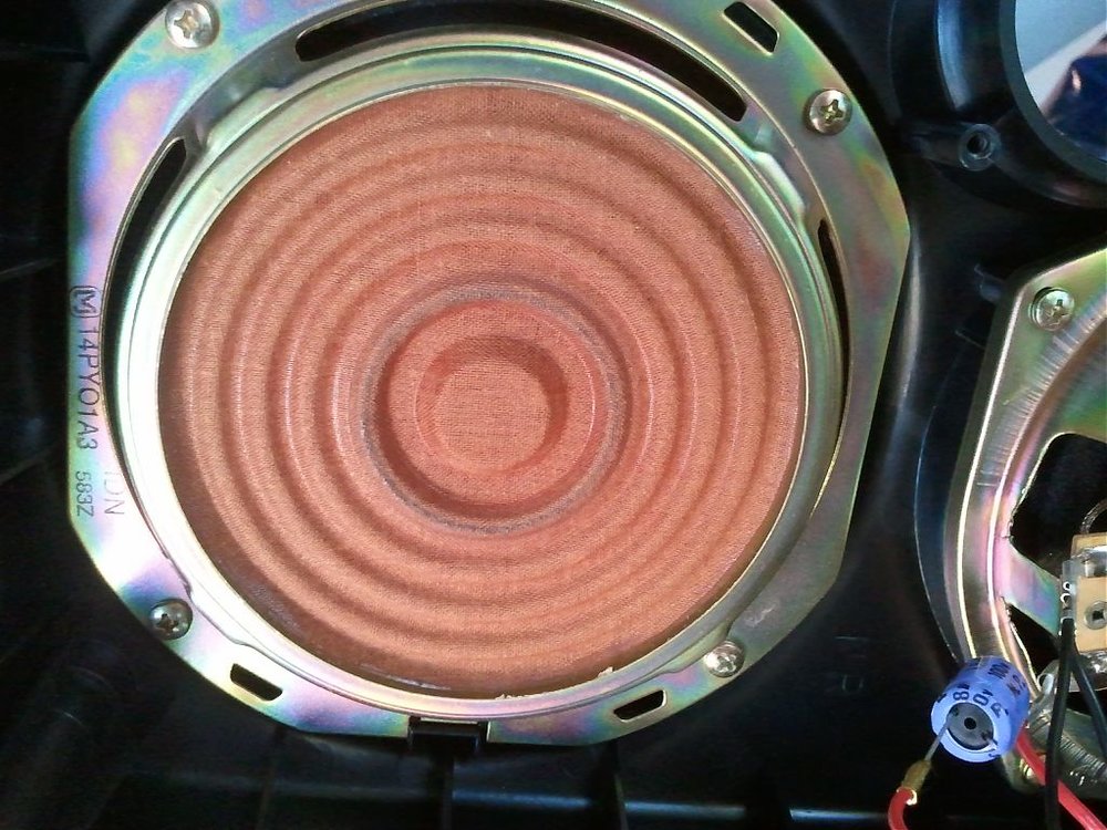

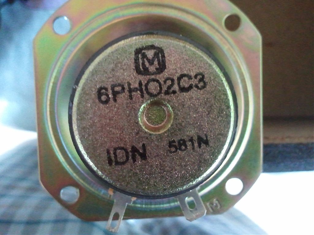

1. הרכיב שפירקתי בגודל של כ2 אינץ', האם זה משמש רק לטוויטר או גם מידראנג'?
2. האם ניתן לשלב את האלמנטים הנל ברכב? ואיך?
3. בתמונה ישנו רמקול שהוא שטוח ולא מחובר אליו שום חוט (פלוס,מינוס) איך הוא פועל?

1. לא נראה שיש ברמקול שפירקת טוויטר, כך שזה מיד שמשמש גם כטוויטר.
2. כן, אפשר לשלב כמו כל רמקול אחר. לא ברור איך זה יישמע.
3. רדיאטור פאסיבי.
איתמר.
נראה לי דווקא שכן יש טוויטר, תסתכל על התמונות, יש חור פתוח בפאנל הקדמי, מערכת עם רדיאטור פסיבי עובדת בתיבה אטומה, שלא נדבר שיש כבר יציאה לטוויטר עם הקרוסאובר המאוד פשוט הזה, אבל בד"כ הטוויטרים האלו בקושי מוציאים סאונד, שלא נדבר על איכות..
דיוויד
בחור הזה היה ממוקם המיד שהוא פירק, זו תיבה אטומה (עד כמה שאפשר לקרוא לזה תיבה).
איתמר.

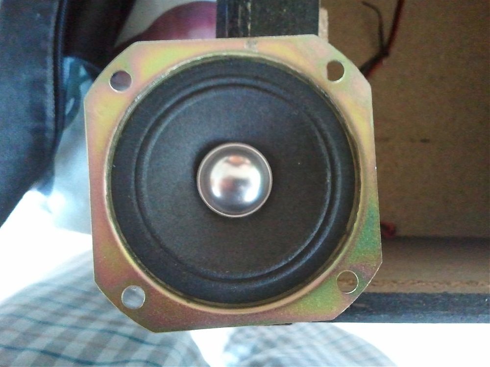

כן זה אכן היתה תיבה אטומה לפני שפירקתי את המיד, השאלה שלי אם המיד הזה יכול לשמש כמיד במערכת ברכב או שהוא חלש מידי?

חבר את העסק פרובוזורית ותדע.
איתמר.
אהה הבנתי הבנתי.. הייתי בטוח שהתמונה שהמיד היה הרמקול שעדיין היה מחובר.. טיפש אני.
אני לוקח את ההצהרה שלי בחזרה, אכן כנראה אין טוויטר.
דיוויד

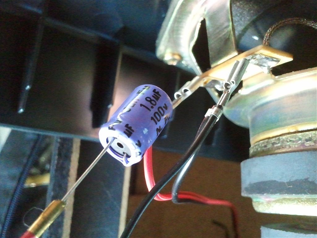

הקבל מעיד על כך שהמידריינג' הזה כבר חתוך בHPF ולכן אפשר באמת לחבר אותו פרוביזורית רק תדאג לשמור את הקבל מחובר לרמקול.
כנראה שהוא מנגן מתדר מסויים עד הרול אוף הטבעי שלו - אלמנט 2 אינטש אני מאמין שהוא יצליח לנגן גבוה - עד אזור ה16K לפחות וזה כל מה שאתה צריך בעצם.
אם תוכל לעשות שני דברים זה מאוד יעזור -
1. תרשום לנו בדיוק מה רשום על הקבל או פשוט תעלה תמונה ברורה שלו.
2. תיקח רב מודד ותכוון אותו לסימן אוהם ותגיד לנו מה ההתנגדות שנמדדה על ההדקים של הסליל של הרמקול (הפלוס והמינוס)
מה שזה יתן לנו זה את ההתנגדות הנומינלית של הרמקול + ערכי הקבל
נוכל בצורה כזו להגיד לך בדיוק באיזה תדר הוא נחתך.
Pioneer TS-X150
חיכיתי לתגובה שלך אדי..
יש תמונה של הקבל ורואים שכתוב עליו 1.8MF , 100V
והרמקול בוודאות 4 אום כי זה כתוב על הרמקול 8).
Leon 2014: HU: OEM | TW: MT23|MID: PROFI PHASE | AMP: Genesis Profile 4 | MONO: JL :
|Audio 250\1 | SUB: DLS Kw10|ALPINE PXE H650
זה נראה לא הגיוני - 4 אוהם וקבל של 1.8 מיקרופאראד זה חסימת HPF שמתחילה מ22K הרץ
כלומר הדבר הזה חסום כמו איזה סופר טוויטר ואני בכלל לא מאמין שהוא מסוגל לנגן בתדרים האלה.
אתה בטוח שיש רק קבל שמחובר לרמקול הזה בטור? או שהיה שם גם איזה סליל שבמקרה כבר לא נמצא שם?
בקיצור - יש לך שם גם רדיאטור פסיבי - משהו היה צריך להזיז את הרדיאטור הזה... אין מצב שהרמקול המסכן הזה - ה2 אינטש הזה מסוגל להזיז רדיאטור פסיבי - אתה יכול להעלות את התמונות המלאות של הרמקול?
לא הגיוני בכלל מה שרואים בתמונות - משהו חסר לי, אולי כמה דברים חסרים לי שם.
עריכה - הבטתי בתמונות שוב - טוב טוב - לא נראה לי שהקבל הזה חותך את הרמקול הזה - תשים לב - יש שם שני חוטים שחורים ושני חוטים אדומים על אותו הרמקול - החוט שמתחבר לרמקול בכלל לא מחובר לקבל אבל הקבל נראה שיוצא מהרמקול ומתחבר לתוך חוט שחור - נראה שהרמקול הזה היה מחובר במקביל למשהו נוסף אבל לא ברור מה...
הניחוש שלי שדיוויד צדק במבט הראשון שלו וכן היה שם אלמנט שלישי - טוויטר פייזו לדעתי (הימור) שנחתך בסלופ 6 במקביל לרמקול 2 אינטש.
כמה אלמנטים היו שם כשפתחת את התיבה?
הרמקול המדובר בתמונה.
הרדיאטור הפסיבי (החלק הכתום)
ומה כיסה את החור שאנחנו רואים?
עריכה 2 - אני חושב שהבנתי מה הולך שם
זה סט שני חלקים + רדיאטור פסיבי
הרמקול 2 אינטש הזה הוא כנראה אכן הטוויטר והוא מנגן מ22K בחסימה של 6 דיבי - בקיצור, הוא בקושי מנגן.
הרכיב השני לעומת זאת הוא כנראה משהו קצת יותר גדול ונראה שהוא בכלל לא נחתך- מה הקוטר שלו? - אני הייתי משתמש ברכיב הזה כמיד בתנאי שהוא עדיין פועל תקין - רק שצריך לבנות לו קרוס... לא בעיה.
Pioneer TS-X150
מצטער על ההקפצה -
כמו שזה נראה הטוויטר הוא רמקול 2 אינטש והוא חתוך דרך שרשור של קבל בחיבור מקביל למידבאס של הסט הזה.
באופן הגיוני אני מצפה שרכיב 2 אינטש יוכל לנגן טוב מטווח תדרים של לפחות 1500 הרץ עד 18 קילו הרץ
הייתי לוקח את האלמנט הזה - מרכיב לו קבל חדש שיחתוך אותו מ1.5K הרץ וסליל שיעצור אותו בסביבות ה4K הרץ ומנסה להכניס אותו למערכת.
לפני כן הייתי בהחלט מוודא שהוא 4 אוהם בעזרת רב מודד ולא יוצא מתוך נקודת הנחה שזו ההתנגדות הנומינלית שלו.

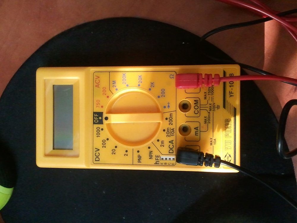

תודה אדי על המאמץ :-) ותגיד איך אני אני מוד את זה בעזרת רב מודדז?
פשוט מאוד - מכוון אותו למצב של אוהם - סמל של אומגה...
נוגע עם האדום בפלוס של הרמקול והשחור במינוס ורואה מה הערך שאתה מקבל.
Pioneer TS-X150
לא הרמקול לא צריך לפעול
פשוט תחזיק את הרמקול ביד וחבר ותיגע בחוטי האוומטר על קטבי הרמקול (כמובן פלוס לפלוס ומינוס למינוס :-))
אל תצפה בד"כ לקריאה מדוייקת (אני מניח שאתה משתמש באוומטר חובבני, מבלי להעליב, גם אנחנו משתמשים בכזה :wink:)
הקריאה תראה לך התנדנדות של סביב המספר האמיתי
אני מניח שתקבל תוצאה איפה שהוא בין 8 אוהם ל 2-2.5 אוהם
