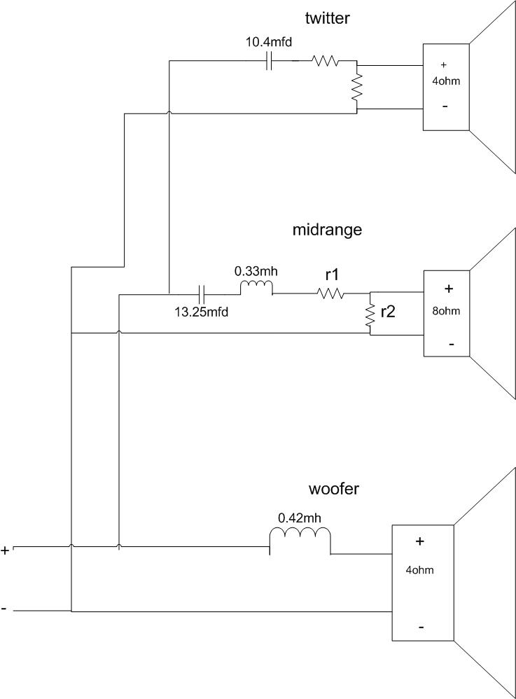

בניתי לך תכנון מאפס לקרוס 3WAY פסיבי לסט שלך שכולל
מידבאס פולס 4 אוהם, מידריינג' 2 אינטש לא ידוע עם 8 אוהם התנגדות, טוויטר TW1 4 אוהם
הטוויטר נחתך ע"י קבל בלבד בערך של 10.4 מיקרו - תמצא את הקבל הכי קרוב לערך הזה (בכלל לכל הערכים שאני אציין כאן תמצא את הערך הכי קרוב, לא חייב מדוייק).
אחרי הקבל מגיע הLPAD של הטוויטר - כמו שאתה רואה לLPAD יש נגד אחד בתור שהוא R1 ונגד אחד במקביל שהוא R2 - אותו המבנה קיים גם לLPAD של המידריינג' (אתה תזדקק לLPAD למידריינג גם בכדי לאזן את המידריינג לעומת המידבאס)
הסלילים גם כן רשמתי את הערכים.
הקבלים זה המלבנים.
הסלילים זה הצורות המסלוסלות - תסלח ל על יכולת הציור המדהימה שלי... :-D לא התאמצתי כאן במיוחד :-P:-P:-P
והזיגזגים הם הנגדים (גם מסומן ליד אחד מהם מה זה R1 ומה זה R2)
בגדול לערכים
טוויטר - קבל 10.4 MFD
LPAD 4 אוהם
למינוס שלוש R1 יהיה 1.17 וR2 יהיה 9.70
למינוס שש R1 יהיה 2 וR2 יהיה 4
מידריינג'
קבל וסליל שניהם בטור - כאשר קודם מגיע הקבל שהוא הHPF בערך של 13.25MFD ואחריו מגיע הסליל שהוא הLPF בערך של 0.33MH (מיליהנרי) ורק אחריהם מגיע הLPAD
LPAD 8 אוהם
מינוס שלוש - R1 יהיה 2.3 אוהם R2 יהיה 19.4 אוהם (2 ו20 גם יעבוד)
מינוס שש - R1 יהיה 4 אוהם וR2 יהיה 8 אוהם
וופר (מידבאס)
יחתך בHPF דרך המגבר...
רק לחבר לו סליל שיחתוך אותו בLPF ב1500 הרץ - ערך הסליל יהיה 0.42MH
הוופר לא צריך LPAD כי אתה מכוון את העוצמה שלו ישירות עם הגיין של המגבר - שאר הרכיבים ידרשו פחות הספק ולכן יוגברו יותר וכל מה שאתה תצטרך זה להנחית אותם כלפי הוופר... בגלל זה הLPADים...
בהצלחה
אתה יכול להזמין את כל הרכיבים ממדיסאונד - לפחות את הסלילים והקבלים. אחרי שיגיעו תיגש למעבדת אלקטרוניקה עם הסרטוט וההסבר שלי והקרוס יהיה לך מוכן.
תדאג להשתמש בחיווט כמה שיותר עבה בכדי שתוספת ההתנגדות למעגל תהיה כמה שיותר קטנה ותדאג למקם את הרכיבים כמה שיותר קרוב לרמקול - בגלל זה לא הייתי בונה את זה כקרוס אחד אלא כשלושה קרוסים נפרדים וממקם אותם כל אחד בסמוך לרמקול.

וואו אדי איזה הסבר מפורט, דרך אגב הציור שלך מאוד אנליטי :-D כך שאין לך מה לדאוג לגביו.
אני אשתדל להזמין כמה שיותר מהר את הרכיבים כדי לגשת לעבודה :twisted:.
תודה רבה חבר 8).

חשבתי זה רכיב :conf: , ותגיד איזה נגדים בדיוק אני צריך כי אני רואה שיש להם גם ערך בוואטים?

הראוסטט הוא רכיב בסופו של דבר - כמו כפתור ווליום בעצם...
אתה מתכוון לפוטציומטר כמו זה?
לפי מה שאני מבין מהשירטוט אני צריך נגד 4 אום ו9.7 אום?
http://www.parts-express.com/wizards/searchResults.cfm?srchExt=CAT&srchCat=343&CFID=42017444&CFTOKEN=35894879
Leon 2014: HU: OEM | TW: MT23|MID: PROFI PHASE | AMP: Genesis Profile 4 | MONO: JL :
|Audio 250\1 | SUB: DLS Kw10|ALPINE PXE H650
זה או זה או זה - לא שניהם ביחד
או שאתה משתמש בריאוסטט כLPAD
או שאתה משתמש בשני נגדים כLPAD
הפוטנציומטרים שאתה מראה הם לא LPADים שמיועדים לסטריאו במובן של הנחתה ישירה מול רמקול אלא יותר בכדי לשלוט על גיין של מגבר לדעתי - ההתנגדויות שם מאוד גדולות והם יזיזו את נקודות החיתוך של הקרוס בצורה שהיא לא קשורה לחישוב נקודת החיתוך.
לרמקול 4 אוהם אתה צריך LPAD 4 אוהם בכדי שהקרוס שבא לפני הLPAD יראה התנגדות 4 אוהם ויחשוב שהוא עדיין רואה את הרמקול...
בקיצור התכוונתי יותר למשהו כזה:
http://www.madisoundspeakerstore.com/l-pads-attenuators/yung-lp50-50w-l-pad/
רוב הLPADים שאני מכיר הם 8 אוהם והיות ואני משתמש בטוויטרים 8 אוהם הרשיתי לעצמי ללכת על ריאוסטט שכזה.
במקסימום אתה יכול לחשב את נקודת החיתוך לפי התנגדות הLPAD אבל אני לא רואה מה הטעם בזה - תבנה מעגל מנגדים ותרד מהרעיון של הריאוסטט בשביל הטוויטר.
היות והמיד שלך הוא 8 אוהם - בשבילו אם תרצה - תקנה LPAD שכזה בין 50 ל100 וואט ב8 אוהם התנגדות.
לדעתי 50 יהיה יותר ממספיק - אלא אם כן יש לך מגבר מפלצת ותשתית שמספקת לו את כל מה שהוא צריך + אתה באמת מאזין כל הזמן בעוצמות שהן מעל 110 דציבל.

צהריים טובים, ישבתי קצת בVISIO היום ושירטטתי את המעגל שיהיה טיפה יותר ברור 8)
שאפו - תכניס את כל הערכים - גם של הנגדים (תתחיל בהנחתה של 6 לטוויטר ו3 למידריינג') ותיתן את זה למעבדה.
אתה תקבל קרוס בומבה
תבקש מהם לעשות לך קונקטורים למעגל של הLPAD שתוכל להחליף 3 ב 6 וההפך בכל מעגל כנדרש ויש לך קרוס שיצרנים מתכננים רק לסטים מאוד יקרים שלהם.
