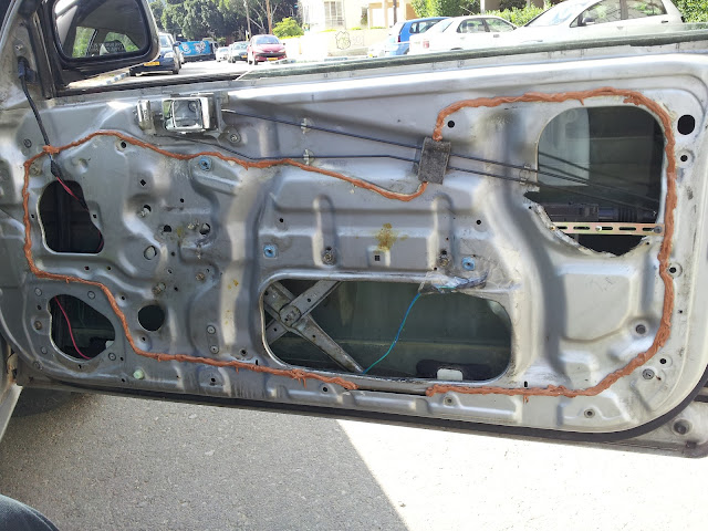

היה לי קצת זמן עד עבדתי על האוטו
ציפוי הדופן הפנימית של הדלתות עם ניילון , כמו שהיה פעם

עבודה יפה!
תוכל לרשום בבקשה מהו החומר האדום שאתה משתמש בו להדביק את הניילון לדלת?
בפעם הקודמת שניסיתי לבצע זאת עם דבק מגע, היה יותר דבק עלי מאשר על הדלת...
