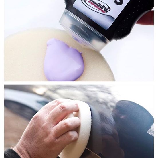

אהלן
בקרוב אקבל רכב חדש שהזמנתי
לפי הפוסטים פה הבנתי שכנראה יהיה צורך בפוליש(בגלל סווירלים)
ולאחריו ליישם אוטם
השאלה שלי ניתן לעשות את הפוליש ידני? מה זה דורש ממני? האם ישנה דרך מסויימת או שזה כמו ליישם אוטם/ווקס? והאם יש חומר לפוליש שמומלץ במיוחד?לאחר מכן יש צורך בניגוב? הרכ בצבע שחור
תודה ושבת שלום

תאם איתי
ייתן לך הדרכה מלאה חינם כולל הדגמה וחומרים כולל אביזרים
כמו אפליקטורים לפולשים וכל מה שתצטרך

אהלן,
בעוד כמה ימים אמור לקבל את הרכב החדש מהסוכנות.
כידוע הרכב מגיע לא הכי מטופל מבחינת חיצונית ולכן אני רוצה ליישם מחדש אוטם או ציפוי ננו.
מה התהליכים להסרת הוקס שיישמו בחברה?
לשטוף עם סבון כלים או לעבור עם ipa?
לגבי היישום מתלבט לגבי הננו. אפשר ליישם עצמאית?
(ווקס אני יודע ליישם).
היי אורי,
1. האם זה רכב חדש חדש או רכב יד X מהסוכנות?
2. אם זה רכב חדש תפציר בהם שלא ישטפו את האוטו. אתה תודה לי אחר כך.
3. כשתקבל את הרכב חייב לנקות אותו טוב מאד כי אם זה חדש זה עמד הרבה זמן בחוץ ככל הנראה. יש כאן וביוטיוב הרבה מאד מדריכים איך לנקות אוטו מבלי לגרום לו לסווירלים מיותרים.
4. ליישם אוטם אין שום בעיה.
5. אם אתה רוצה ליישם נאנו אז אתה חייב לקחת אותו לדיטיילר כי חייב לעשות פוליש כדי למקסם את היכולות של הציפוי.
6. בהנתן ואתה לוקח את הרכב לדיטיילר אז אתה יכול לתת לו לשטוף את הרכב עבורך כי קרוב מאד לוודאי שהוא בעל כל הכלים הנדרשים לעשות שטיפה טובה שלא תגרום לשריטות וחסכת לעצמך את הטרחה הנ"ל.
7. בחיים לא סבון כלים. שוטפים עם שמפו או pre-clean יעודי לרכבים. בשום פנים ואופן לא פיירי או בולשיט כזה.
8. IPA? אחרי שניקית את האוטו. אתה לא רוצה למרוח את הג'יפה. אחרי זה תיישם את ההגנה שאתה רוצה.
9. תן למקצוען לטפל בנאנו goodness שלך. ואקסים ואוטמים אתה יכול להרביץ בכיף.
מקווה שעזר.
