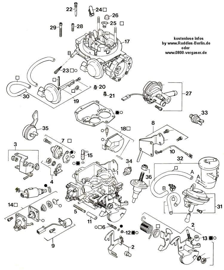

אין שני צ'וקים (לא שתי צ'וקים אלא שני,צ'וק מלשון זכר) ,כעת לעניין עצמו ,היוניט ואקום שסימנת זה פול דאון של פעולת מנוף הצ'וק אשר מחזיר את המצערת למצב סרק אחרי שמים חמים או צ'וק חשמלי סיים את פעולתו .
אני מצרף לך סכימת פיירבורג , שב ולמד אותה ,זה קרבורטור מעולה , בדיוק לפני שבוע תיקנתי כזה לבד ,קניתי בראשון חלקים משומשים לפיירבורג כזה וסידרתי את הסיירה של חבר שלי .
יש מחלת ילדות קלה לפיירבורג במצופים ,ניתן לחיות עם זה ולהמשיך להנות מסיירה בארץ .
http://forum.club8090.co.uk:80/viewtopic.php?p=7563513&sid=931fed8e7fad6f5baf3460b5c5af5c29
תתבונן בתמונה שצרפתי בחלק מספר 19 .
ניתן בקלות יתרה לשפץ ולתקן קרבורטורים של פיירבורג באופן עצמאי .

ולגבי גיל גלילי, קבל תיקון המכלול המסומן בסכמה כמספר 19, אינו צוק שני, אלא מכלול וואקום צוק, שתפקידו לפתוח מעט את המצערת במנוע קר, על מנת למנוע העשרת יתר, והצפת הקרבורטור ופליטת עשן שחור בעת ההתנעה.
ברוב המקרים מכלול הוואקום צוק לא תקין בגלל דיאפרגמה פנימית יבשה וקרועה.
מכיוון שמכלול זה לא ניתן לשיפוץ, והיום גם לא ניתן לקניה כחדש בארץ, וגם בעבר מחירו היה יקר ולא מציאותי, ברוב הסירקות עם קרבורטור פירבורג או בגולף, אאודי וסקודה,מכלול ווטקום צוק לא תקין, ולכן מבוטל , מה שקורה במקרה שלך שאו שמכלול הצוק לא תקין והשריקה שאתה שומע מקורה ביניקת אוויר דרך דיאפרגמת גומי פנימית קרועה, או הצנרת וואקום הכפולה המובילה אליו מורכבת הפוך, החלפת סדר ההרכבה תמנע את השריקה בסרק, או מעקף של הוואקום צוק ובטולו.

מלבד זאת ,יוניט ואקום זה עובד פרללי לעוד שני אביזרים בדרך כלל ,האחד ברז משלוח חשמלי ,ויוניט השהיה שגם בנוי מדיאפרגמת ואקום .
ולכן מאוד יתכן שהצינורות אצל אלי 3 הפוכים ,אם כי מאוד סביר שיש לו סדק ,או בדיאפרגמה ,או ביציקת היוניט .
אני לא אחיתופל ,אני ממליץ לכל בעל גישה ומעט מאוד ידע לא להרתע ,הרשת מלאה בחומר על הפיירבורג , שילוב של נסיון תיקון ולמידת הסכימות יכול לגרום גם לסיפוק והנאה וגם לחיסכון עצום במזומנים יקרים .
