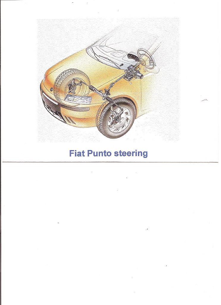

בפיאט פונטו "ספייס" משנת 2001 ואילך אין בכלל הגה כוח הידראולי ולכן אין מיכל עם שמן.
יש בפונטו "ספייס" הגה כוח חשמלי בלבד.
בברכה - רפי לין
