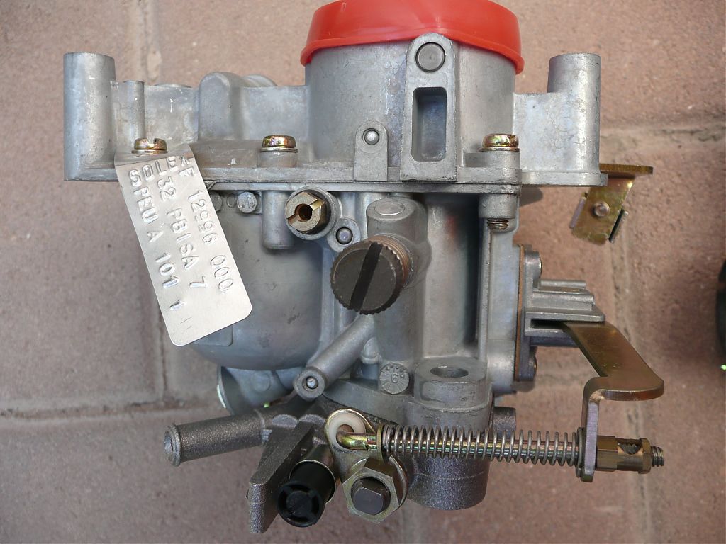

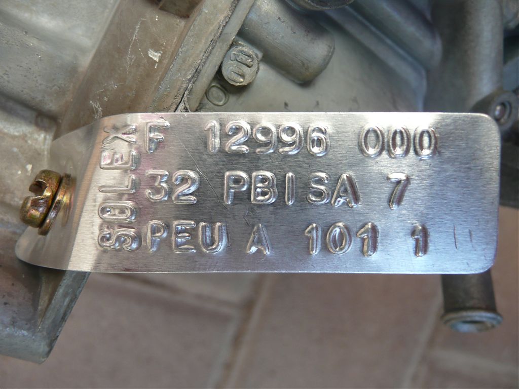

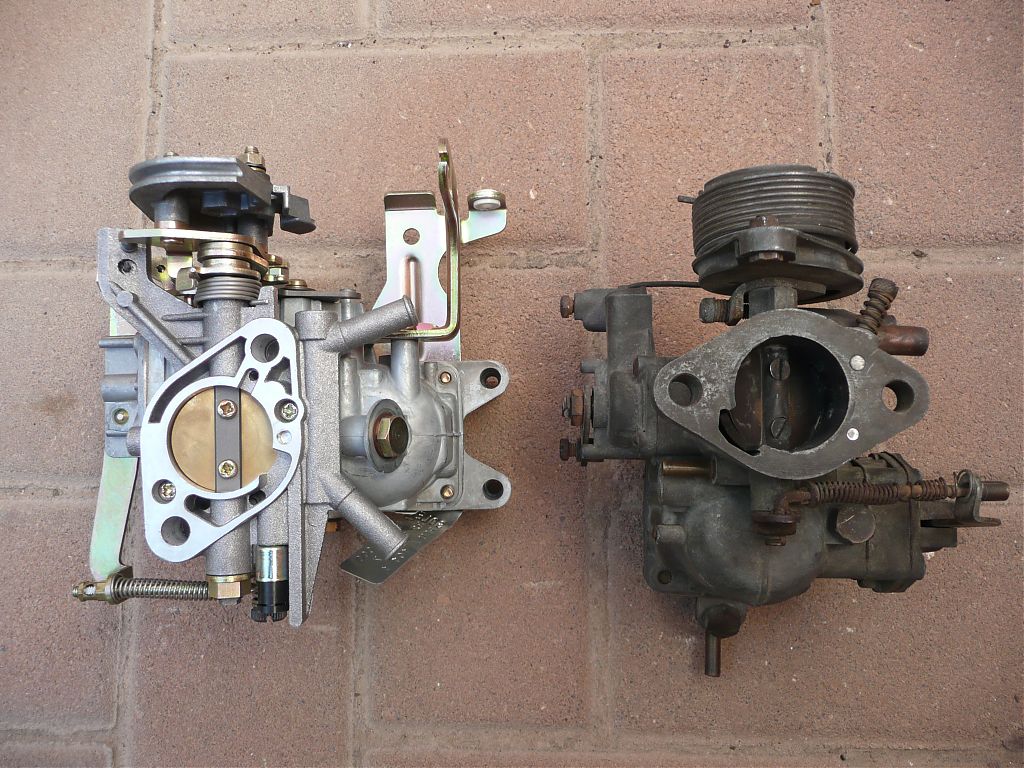

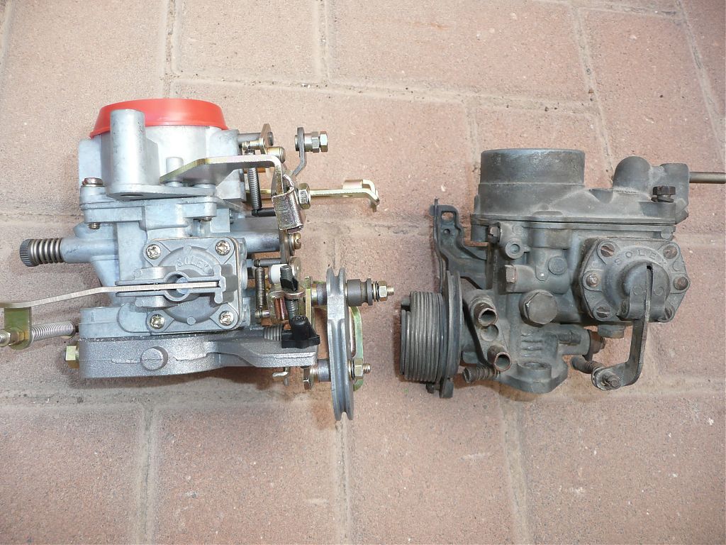

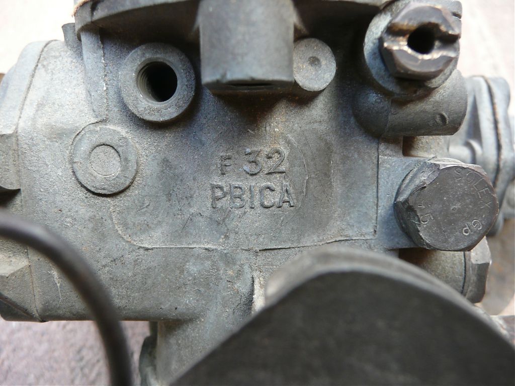

חבר טוב רכש למעני קרבורטור 32 Solex חדש מהקופסא בעלות של שיפוץ הקיים. העניין הוא, כפי שניתן לראות, שהוא לא דומה בכלל לזה שמותקן בפז'ו שלי (ראה תמונות 1 , 2 חדש מול ישן, תמונה 3 ,4 חדש תמונה 5 ישן).
מי מהמומחים ידע לומר מה ההבדל בינהם? לאיזה רכבים מתאים החדש?
האם ניתן להתקין את החדש במקום זה המשומש?
תודה.
כאן תוכל לראות פרישה של הקרבורטור המקורי של הרכב שלך:
http://www.oldengine.org/members/diesel/SolexCarbs/SolexC32PBICA.htm
כפי שניתן לראות, הקרבורטור מורכב משלוש יחידות עיקריות:
מכסה+מתאם לפילטר אויר; גוף הכולל ונטורי, חרירים מכויילים ומצערת; מתאם לסעפת היניקה.
יתכן שתוכל לפרק את המתאם לסעפת מהקרבורטור הישן ולהחליף אותו בחדש.
אם אין לך נסיון בקרבורטורים ואינך שש להרפתקאות מומלץ לא לעשות זאת, ולהשיג קרבורטור מתאים. בימינו, ימי האינטרנט, זו לא צריכה להיות בעיה.
אם תצטרך עזרה באיתור ספק מתאים לקרבורטור חדש או לסט חרירים\אטמים לשיפוץ הקרבורטור שלך - חזור לכאן. בסך הכל ניקוי, החלפת חרירים ואטמים זו עבודה פשוטה למדי.

מדובר בשתי קרבורטורים שונים, שניהם 32 אבל דגמים שונים לחלוטין.
שלך אמור להיות : דגם F PBILA
החדש הוא PBISA7 יש חשיבות מכרעת לאותיות ולמספרים
אגב גם החדש הוא מחודש תעיד תווית האלומניום שהוצמדה לו.
אם תריץ בגוגל את מס' שמופיע בחדש תוכל בקלות לגלות לאיזה רכב הוא שייך.

אם אני לא טועה הקרבורטור שקנית מיועד ל-205... אולי אולי אולי גם לדגמים מסויימים של ה-104. יש לי 3 כאלו חדשים באריזה :-D
כדי להתאים אותו, כפי שנאמר למעלה, צריך מספר התאמות לרבות תושבת קצת אחרת, הכל אפשרי, עניין של תושייה ואילתור...
על סמך מה אתה אומר שתוית האלומיניום הזאת מעידה על זה שהקרבורטור מחודש?
אני קניתי בזמנו קרבורטור של וובר חדש ולא מחודש, ויש לו תוית כזאת.

הקרבורטור החדש מתאים ל:
1) פז'ו 104 מהשנים 80' - 77' מודל GL6 וSL מנוע מסוג XW3 בעל נפח 1124cc.
2) פז'ו 204 עד השנים 76' מנוע מסוג XK4 בעל נפח 1130cc.
3) סיטרואן ויזה שנת 80' מנוע מסוג XW3.
4) טלבו סמבה שנת 83' מודל LS GL בנפחים 950cc ו1100cc.
