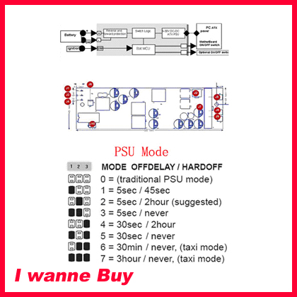

יש לי כמה שאלות לגבי ה M2 ואופן החיבור שלו או יותר נכון איך לעזאזל אני מפעיל את המחשב?
יש אפשרות לחבר המשך לסווטצ' ולתת לספק להפעיל את המחשב בעצמו לפי מצבי בחירה מובנים.
או להשאיר אותו במצב ATX רגיל ופשוט לחבר כפתור קפיצי ל POWER SWITCH בלוח האם? אם אני עושה את זה יש הגבלה לאורך החוט (המחשב בתא המטען).
להוסיף כפתור RESET באותה דרך? או שיש דרך אחרת?
בבקשה אם מישהו עשה פרוייקט דומה או מכיר את M2.

אני מאמין שהמידע הבא יעזור לך:
Power Input Connectors
- J1 Battery + (un-switched battery, positive)
- J3 Ignition (switched battery, positive. Can test by connectingit to Battery +)
- J4 Battery -(negative)
- Controls and Settings
- J6 Controls amplifier via remote ON/OFF. Left pin is RMT,
- Right pin is GND
- J8/ J9 To motherboard ON/OFF switch
- J10 User jumper settings (1,2,3)
- Power Output Connectors
- J2 Optional P4-12V power
- J7 ATX power connector (to motherboard)
- J5 To LED (optional)
והתמונה המצורפת:
תהנה
אתה צריך להפעיל תמיכה בHIBERNATION בהגדרות חשמל של המחשב.
את כפתור הPOWER שיש לי במארז הפכתי לכפתור RESET ואת הM2 חיברתי לחיווט של הPOWER בלוח של המחשב והוא שולט בכיבוי הדלקה שלו ובהעברה שלו להייברנט.

לא, לא בדיוק (עריכה - בעצם כן, בדיוק)
שים לב:
J8 או J9 אצלי בספק כוח מחוברים לPWR על הלוח אם. והשני מחובר לכבל פלוס שבא אחרי הסוויצ' של הרכב - בקיצור כאשר הספק כוח מקבל פלוס מהסוויצ' הוא נותן פקודת הדלקה למחשב וכאשר הוא לא מקבל פלוס מהסוויץ' הוא מעביר אותו להייברנט.
הכפתור במארז של המחשב שהיה אמור להיות כפתור הPOWER שלו - הפכתי אותו להיות כפתור RESET ע"י זה שחיברתי אותו לRST בלוח אם.
אם אני צריך לרסט כרגע את המחשב מאיזושהיא סיבה - אני צריך לעצור, לרוץ לתא מטען וללחוץ על הכפתור - לא קרה לי עד היום ואפילו לא פעם אחת, אני גם לא רואה סיבה שזה יקרה.
בכל מקרה ברכב הבא - אני כבר אבנה לוח שליטה בקדמת הרכב לכל מקרה וצורך.
- הPWR של הלוח אם נשלט ישירות לפי הגימפור שעשיתי בJ10 שזה בעצם שלושת הג'ימפורים שבוחרים את התזמון של מתי אני רוצה שהמחשב יכנס להייברניישן - אצלי זה 5 שניות לתרדמת ו45 שניות לכיבוי.

אני כנראה יעשה את זה טיפה אחרת, כפתור הכיבוי יועבר לסלון הרכב. הספק יעבוד בתור ספק רגיל אבל לIGNITION יחובר גם כן עוד כבל ישירות מה + של 4 גייג של המגבר כך שאני ידליק ויכניס להיברנייט בעזרת הכפתור והמחשב לא יהיה טלוי בסוויטצ' אבל עדיין ינתר את המתח במצבר כך שבמקרה והמתח נופל המחשב יכבה.
יש חסרונות בדבר? הרי כאשר המחשב מכובה לגמרי בספק ATX רגיל הוא מכובה לגמרי או שהוא צורך משהו?
לדעתי יש חסרונות,
למה לך להסתבך כל כך? זה 1.
2. למה לך להסתכן כל פעם בהבאת המחשב והמצבר לתנאי קצה?
3. כיבוי של הסוויטצ' = כיבוי של המחשב - מה הבעיה כאן?
4. אתה יכול גם עד כמה שזכור לי לדאוג שלחיצה על הכפתור של הPOWER תעביר את המחשב גם כן להייברנט במקום לעשות לו SHUT.
בקיצור - תחשוב פשוט, צריך שיהיה פשוט, צריך שיהיה מלח :-P

יבגני,
קראת את ה-Manual של ה-M2? זה כתוב שם במפורש:
The 5V Standby Problem: One of most difficult tasks of operating a PC in a
vehicle is power consumption while the computer is OFF. Even when your
computer is OFF or in Suspend, it will still consume about 50-150mA on the
5VSB rail. No matter how big your battery is, you will eventually drain it if proper
actions are not taken.
זה חלק מהבעיות שה-M2 פותר.
