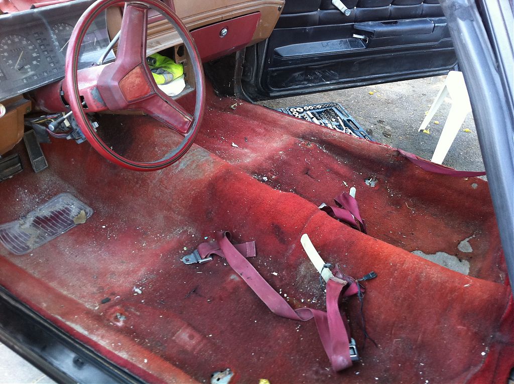

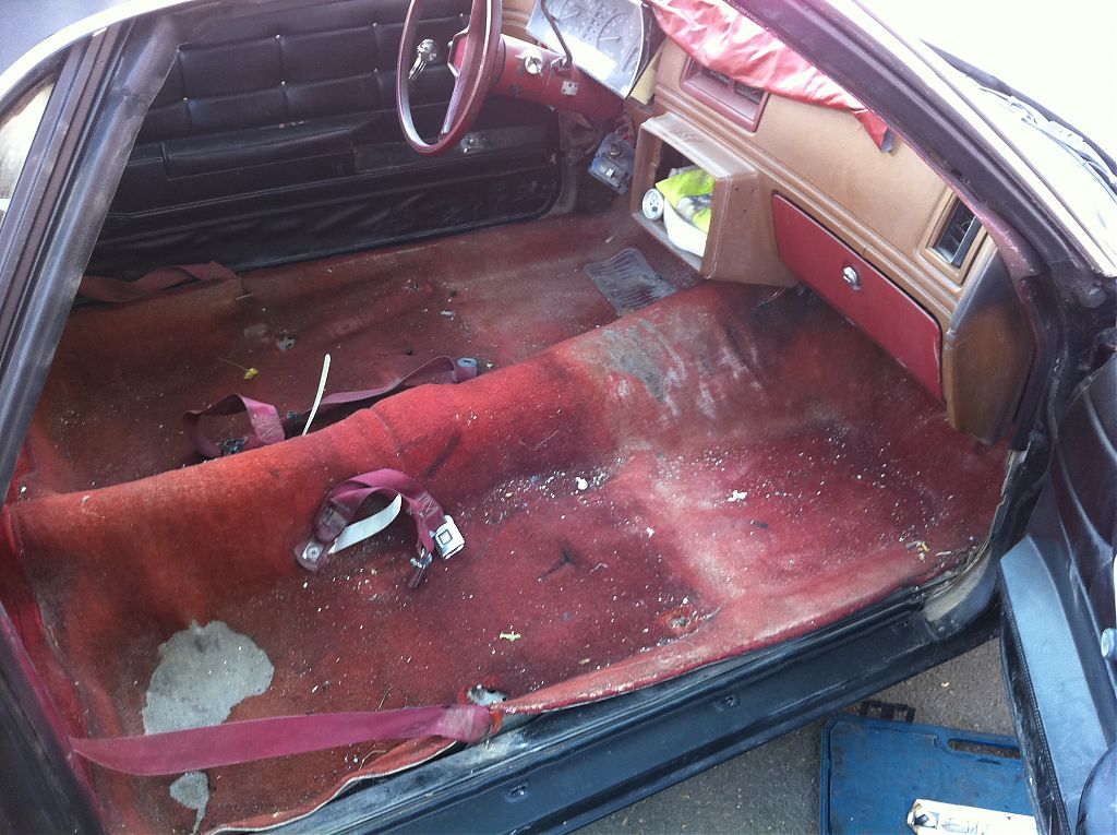

ניקנה שטיח שחור לרכב (של אלקמינו עם הקימורים הנכונים).

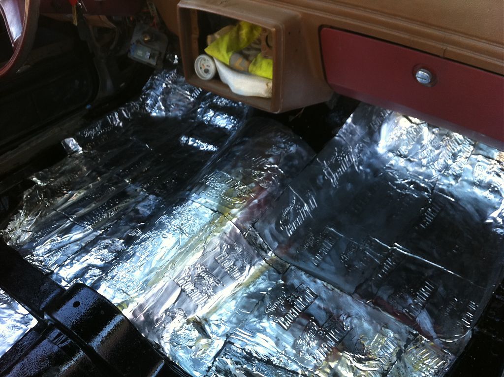

ניקנו יריעות אלומניום לבידוד והחלטתי להתחיל במלאכה.

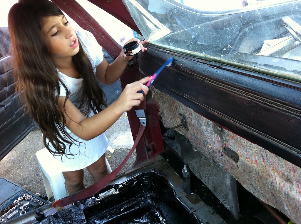

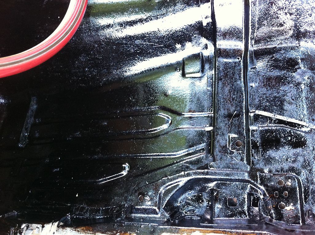

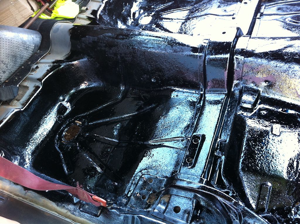

לאחר הסרת השטיח ראיתי הרבה חלודה שיטחית שהסתתרה מתחתיו החלטתי לצבוע קודם בזפת קר.
אני מאמין שכך יהיה כיסוי שחונק את החלודה לחלוטין כי זיפות מתחת לרכב כבר עשיתי.
ניקיתי כמה שיכולתי את השטח ומרחתי זפת קר לאחר הייבוש אני אמשיך עם היריעות והריפוד.
ניתן לתמונות לדבר כרגיל.
באחת התמונות רואים את הילדה שלי עוזרת בצביעה של פלסטיקי הרכב עד לקניית חדשים.
וגם את חץ ששומר על הממלכה ונהנה היום אחרי אישור ממני בפירוק ונשיכה של שטיח אדום של אלקמינו.

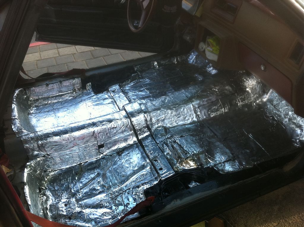

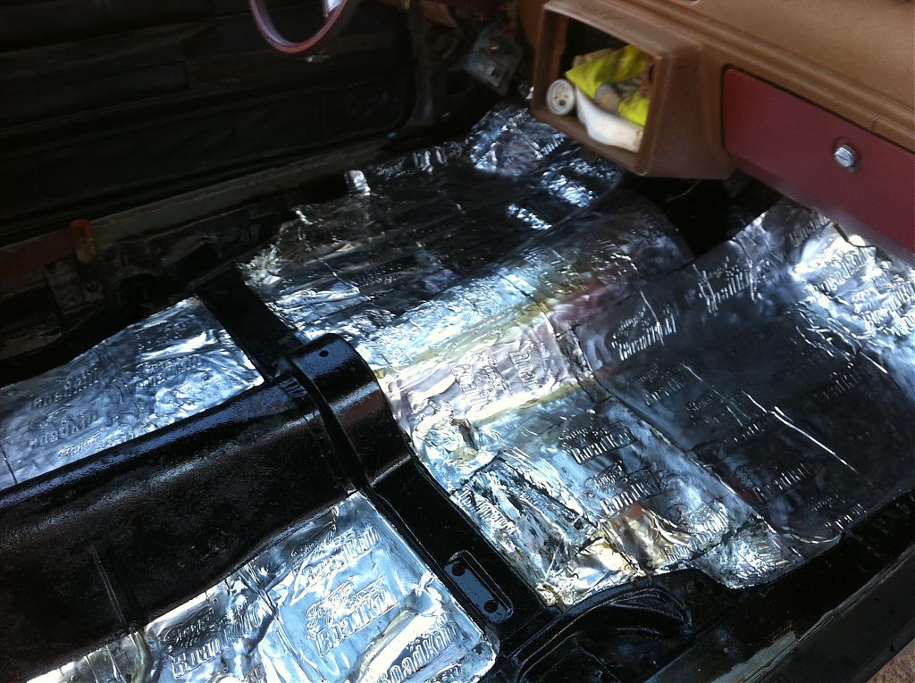

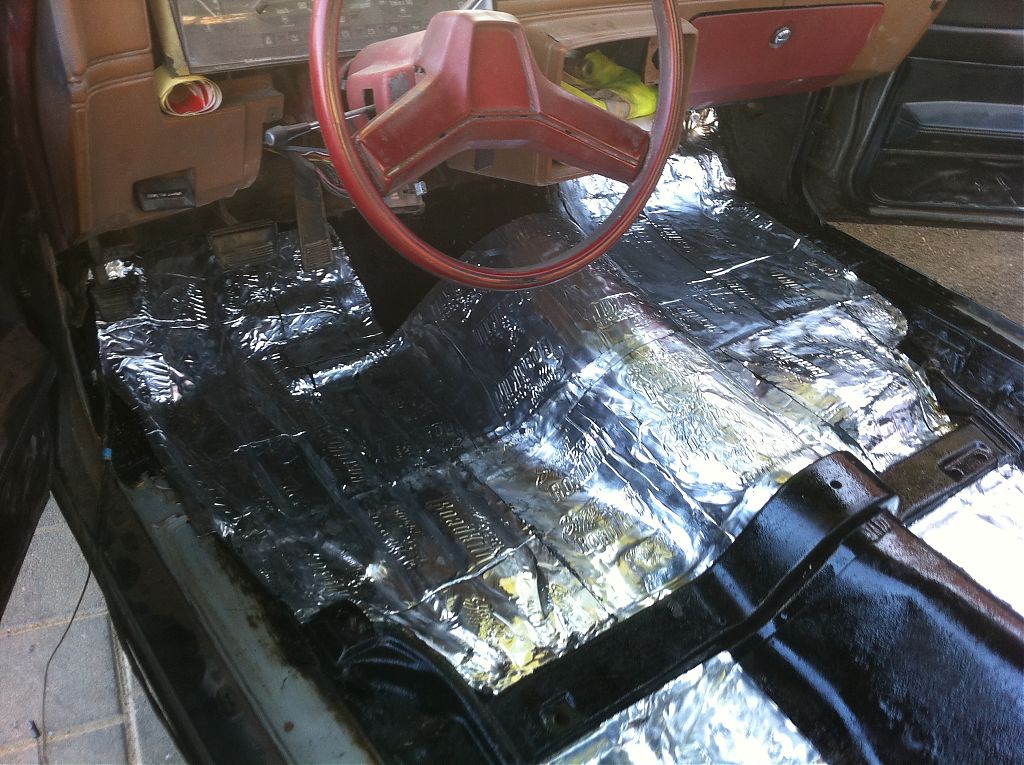

אחרי המריחה הגיע שלב יריעות האלומניום המבודדות.
כמעט כל הריצפה הודבקה התגלה חוסר של יריעות עקב החלטה לעשות את כל הריצפה ולא רק החלק הקידמי.
הוזמנה עוד חבילה והמשך יבא סיום היריעות ושטיח שחור.
תמונות:

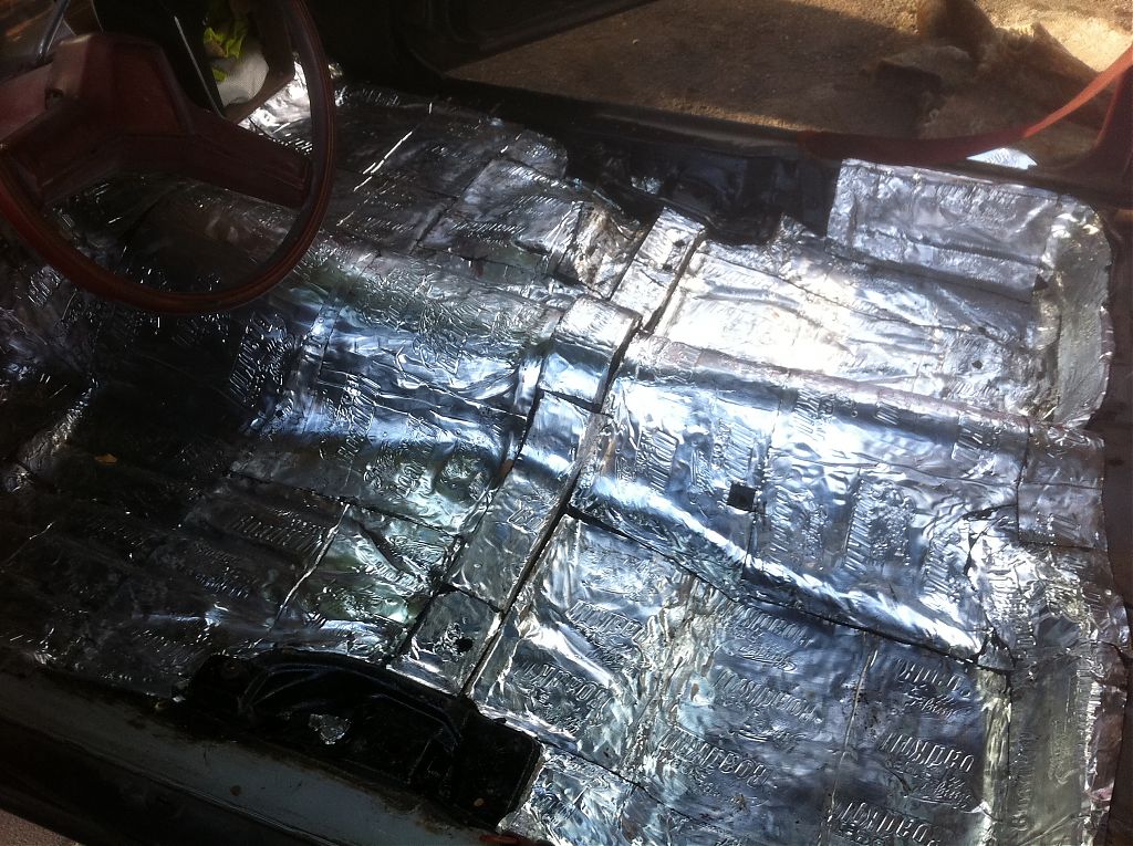

  • שבועיים מאוחר יותר ...
או.קיי

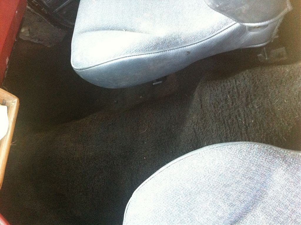

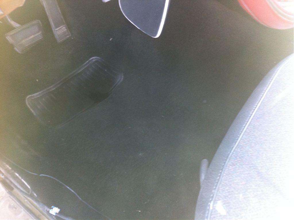

אז הגיע חבילה נוספת של הבידוד והושלמו כל החוסרים והריצפה מולאה כולה.
כמו שרואים הונח השטיח השחור קצת קשה להושיב אותו במדוייק וצריך ללחוץ חזק עקב הבידוד הכפול שהונח.

כשהפנים היה אדום הכיסאות ניראו טוב.
עכשיו כשהפנים שחור הכיסאות ניראים חיוורים.
אז אם יש למישהו הפניה לתוצאה יותר יפה, אשמח.
יש מלא רוברים שכבר עומדות,עם כסאות עור

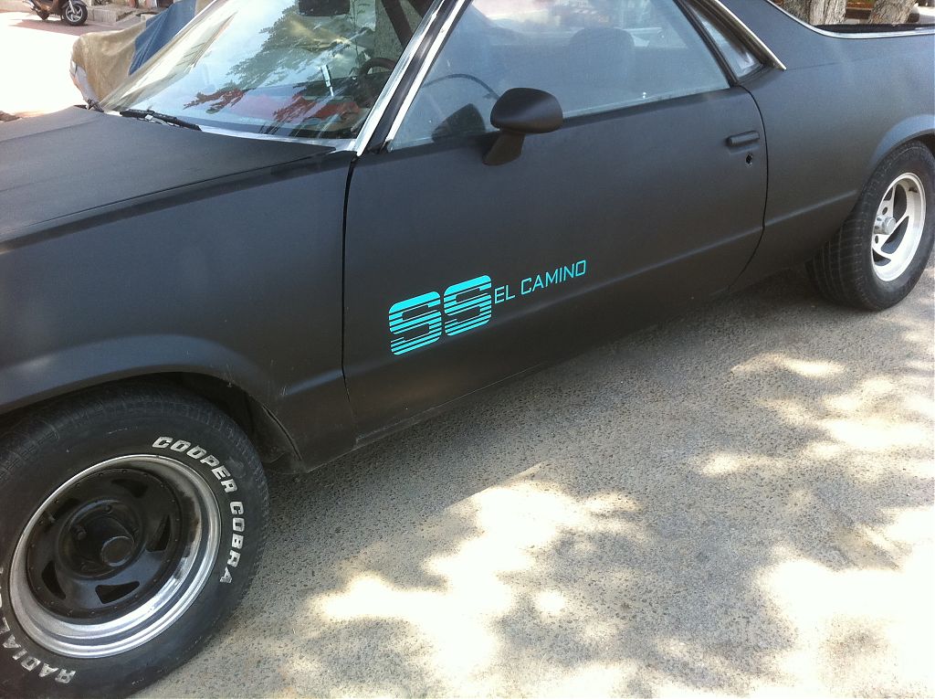

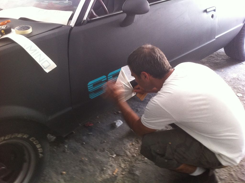

מוסיפים עוד צבע לרכב.

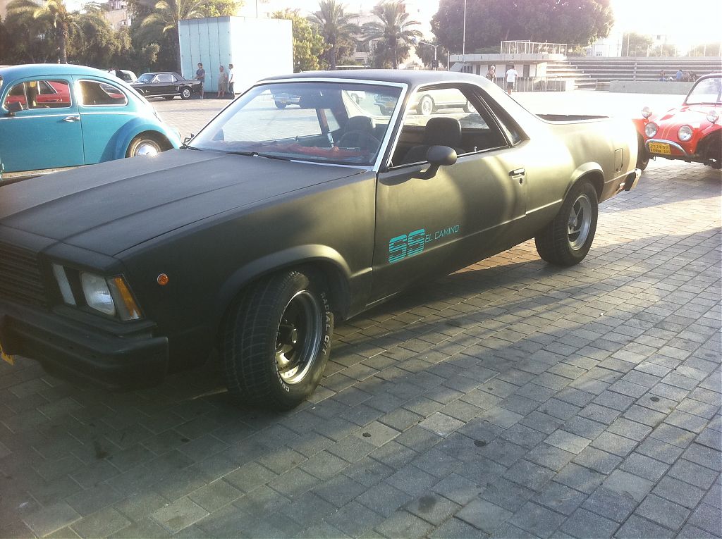

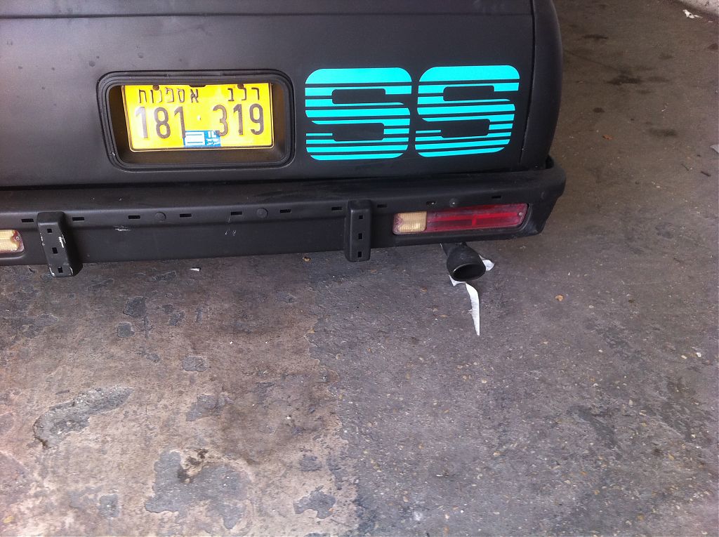

היום הגיעו המדבקות מחו"ל.
(עאלק חו"ל, ר"ג רח' תובל תודות ליניב התותח והצוות)
הנה מס' תמונות של כרגע.
מתוכננים עוד קצת תוספות.
