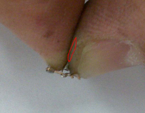

עכשיו שהמנגנון בחוץ הכל גלוי וניתן היה לראות את הבעייה, בדיוק כפי שחשבתי, הפין של המיקורסוייץ היה משופשף לגמרי עד כדי כך שהוא הגיע לחצי מגודלו המקורי.

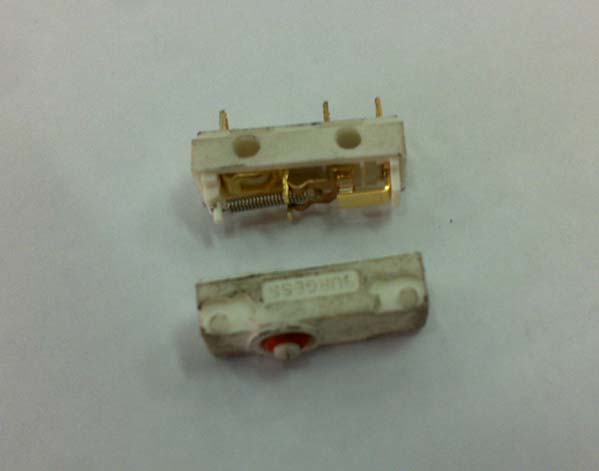

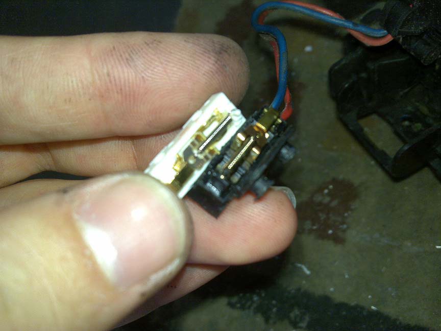

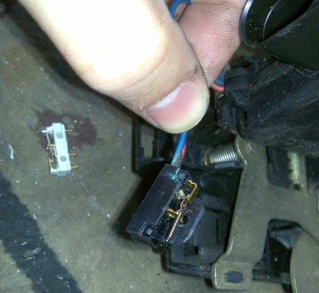

לאחר ששייפתי קלות את 2 פיני הפלסטיק שהחזיקו את המיקרוסוויץ במקום, שיחררתי אותו בעדינות ותיכננתי להתחיל לעבוד עליו.
בעקרון מה שרציתי לעשות לא עבר הכי הכי חלק, עבר דיי חלק אבל לא הכי הכי... אבל בסופו של דבר זה החליק מעולה ! :smile:
רציתי פשוט לנתק את החלק העליון של המיקרוסוויץ המקורי ולהחליף אותו בחלק העליון של המיקרוסוויץ החדש, מאחר ומדובר במיקרוסוויץ מקורי של היצרן החלק החדש אמור ואכן ישב בול מעל החלק התחתון של המיקרוסוויץ המקורי .
אבל... לאחר שהרכבתי את החלק העליון החדש הסתבר שבעת הלחיצה על הכפתור... אין צליל לחיצה... אחרי בחינה מדוקדת של המנגנון המקורי והמנגנון החדש שנראה זהה לגמרי גיליתי שיש שוני שבקושי ניתן היה להבחין בו, מסתבר שהקפיץ שנמצא במנגנון המקורי היה טיפ טיפונת רחב יותר מהקפיץ של המנגנון החדש ובשל כך הקפיץ המקורי לא נכנס לגמרי לגומחה הפנימית של הלחצן החדש דבר שבתורו גרם לכך שבעת הרכבת החלק העליון החדש ה"לחיצה" כבר התבצעה, הפתרון הפשוט היה פשוט להחליף גם את הקפיץ...
אבל חברים יקרים, הפתגם הידוע "קל לדבר" מעולם לא היה נכון יותר כי לקח לי אולי איזה חצי שעה של עצבים עד שהצלחתי למתוח את הקפיץ המח**בן הזה על הפין שלו תוך כדי שמירה על מיקום המנוף שהחזיק אותו, הזכרתי שזה קפיץ קטנטנן? כדאי שתעבדו בחדר לבן על מנת שאם הקפיץ ייעוף לכם לא תקללו את היום.. (תראו בתמונה שאני מחזיק במשהו קטנטן, זה המנוף יחד עם הקפיץ שמסומן בעיגול אדום, הקפיץ "נעלם" בתוך האצבעות שלי)
אחרי שעניין הקפיץ סודר הרכבתי שוב פעם את החלק העליון החדש והפעם ואללה יש לחיצה טיק טק טיק טק, קטלני !!!
הדבקתי את החלק העליון החדש לחלק התחתון המקורי של מנגנון הסוויץ בדבק מהיר לוקטייט 401, שייפתי ממש טיפ טיפה ובעדינות את הפינים מפלסטיק רק על מנת שייכנסו יותר בקלות לחורים שלהם ולא יישברו בעת הניסיון להחזיר אותם למקום (זהירות ! הפינים האלה הם אלה שממקמים את הסוויץ במיקום הנכון והמדוייק והם החלקים הכי קריטיים, אל תתעסקו איתם יותר מידי), הדבקתי את הפינים מבחוץ לחלק המתכתי של המנגנון (גם עם דבק מהיר) ושמתי 3 נקודות של דבק מהיר על גוף המיקרוסוויץ והצמדתי לחלק המתכתי על מנת שיישב במקום חזק (3 נקודות שניתן יהיה לנתק בעתיד) וזהו..
עכשיו אפשר להסתכל בתמונות המצורפות ולראות את התהליך עד התוצאה הסופית.
