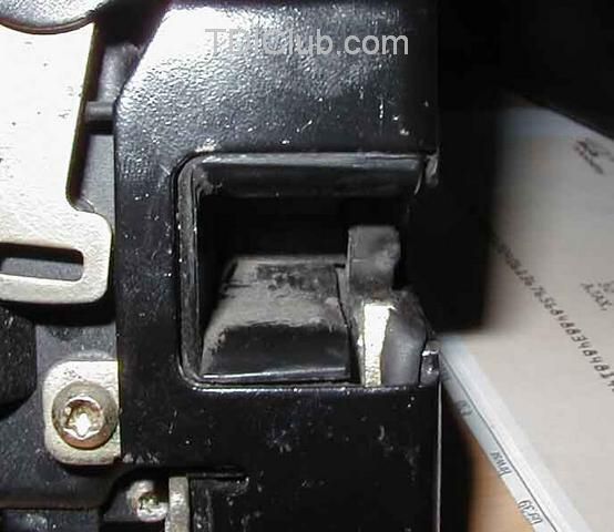

התמונה הראשונה מימין מראה את הלאט'צ כפי שרואים אותו מהדלת החיצונית של הנהג (הלאט'צ גלוי וניתן להזיזו למעלה ולמטה על מנת לדמות פתיחה ונעילה).

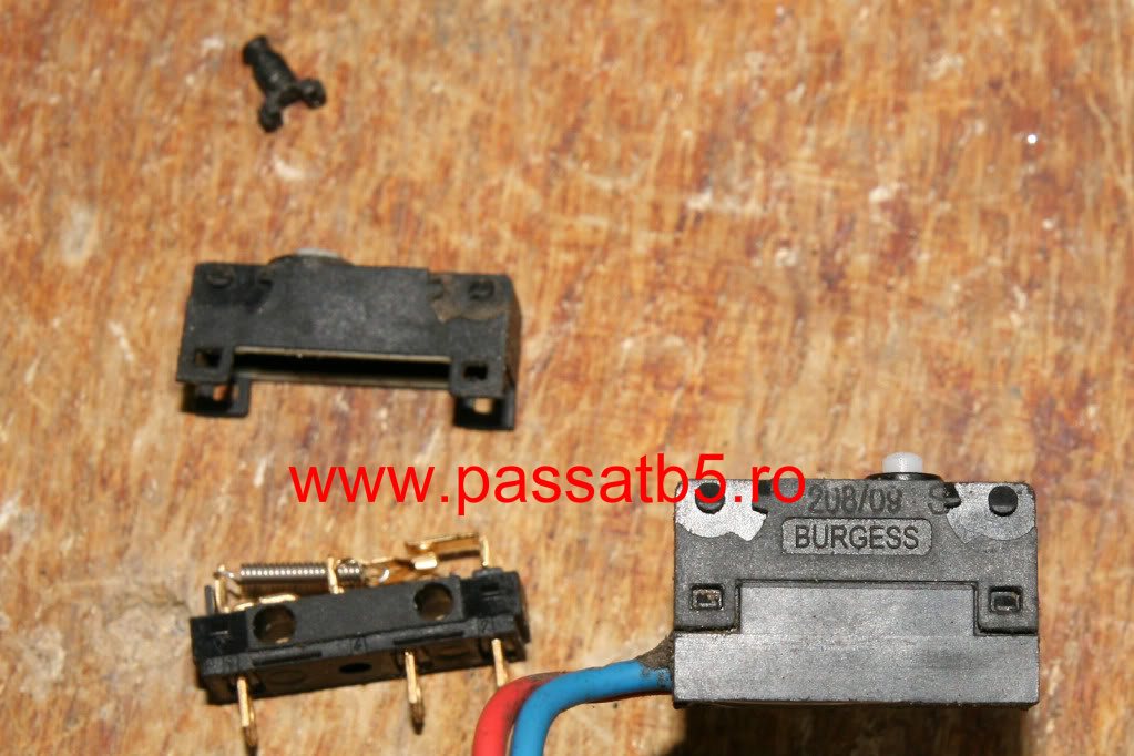

התמונה השנייה מראה את המיקרוסוויץ עצמו (פלסטיק מרובע שיוצאים ממנו 2 חוטים), מעל המיקרוסוויץ יש את ה-Door Latch, כאשר מזיזים את הלאט'צ החיצוני למעלה ולמטה מתבצע בעצם סיבוב של הלאט'צ שבכיוון מסויים הוא לוחץ על הפין ובכיוון ההפוך הוא עוזב את הפין והפין משתחרר .
התמונה השלישית מראה מכיוון שונה את הלאט'צ החיצוני (אמצע) והמיקרוסוויץ בחלק התחתון.
התמונה הרביעית מראה את מבנה המיקרוסויץ והלחצן\פין .

כאשר דלת הנהג פתוחה המיקרוסווי'ץ בתמונה שצירפת נמצא במצב סגור כלומר ה-LATCH לוחץ על המיקרו' שנכנה אותו מספר 1.
כאשר דלת הנהג סגורה המיקרוסווי'ץ עובר למצב פתוח כלומר הפין של המיקרו' עולה כלפי מעלה.

אבל עדיין יש הבדלים מוזרים בין המכלול המקורי לדגמים שציינתי עד שהבנתי שהמיקרוסוויץ המקורי מגיע מוכן עם חוטים, המיק המקורי מורכב מפלסטיק עליון (זה שמכיל גם את הלחצן) ומפלסטיק תחתון שהוא זה שבעצם מחזיק ומכיל את כל המנגנון של המיקרוסויץ.
כל מה שצריך לעשות זה להחליף את הפלסטיק העליון של המיקרוסויץ המקורי (הוא נשלף בקלות כי יש לו 4 תפסנים קטנטנים שמחזיקים אותו) עם הפלסטיק העליון של הסוויץ החדש שאמור להתאים פרפקט.

הסוויץ של Burgess הוא המקורי ולדעתי יהיה הרבה יותר קל להתאים אותו (בלי חורים בלי התאמות ובלי הלחמות), בכל מקרה אני אזמין גם את הסוויץ המלא שמגיע עם החוטים למקרה ולא אצליח להסתדר עם הסוויץ הראשון.
בכל מקרה מדובר בסויצים שלדעתי הם יותר איכותיים וחסיני מים\אבק.
