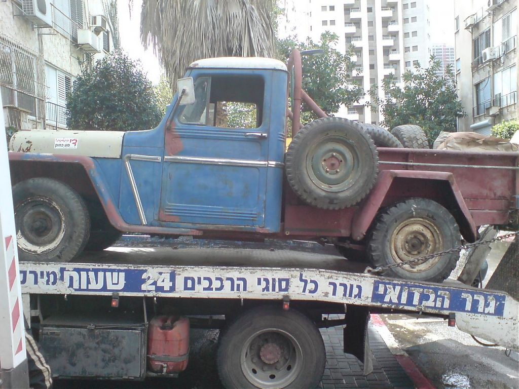

אחרי שמכרנו את הוויליס התגעגנו אילו כל כך אך את הנעשה אין להשיב. מצאנו טנדר אחר מודל 54 4צילינדר 4X4 אחרי משא ומתן עקשני במיוחד ודמעות שזלגו נעשתה העברת בעלות הבעלים הקודמים החזיק את האוטו 22 שנה. אבל אז התגלה שהמנוע תפוס הגה שבקושי זז ושום אמצעי שיעצור את האוטו מלהדרדר. הכלה עברה למקום מגוריה החדש ברצפה התגלו שטיחים מקורים אם הכיתוב וויליס הספסל מרופד עדיין בריפוד המקורי ונושא תווית מיום היצור שלו. המנוע שופץ ומנגן מוצרט ברקסים קדמים עשינו חריטה ספידבנד חדש ומשאבות חדשות מאחורה נתקלנו בקושי לפרק את הדראמים השמאלי יצא אחרי חימום ושימוש באפציר וג'אנט הדראם הימני מסרב בכל תוקף לצאת גם אחרי חימום מסיבי שימוש באלימות ושבירת אפציר מה שלא עשינו הוא לא יוצא והאומים של הגלגל מתחילים כבר ללכת על ריק.
מישהוא יודע או יכול לעזור איך מפרקים את זה אחרי כל זה ?
מצורפת תמונה מיום גרירת הרכב למשכנו הנוכחי
