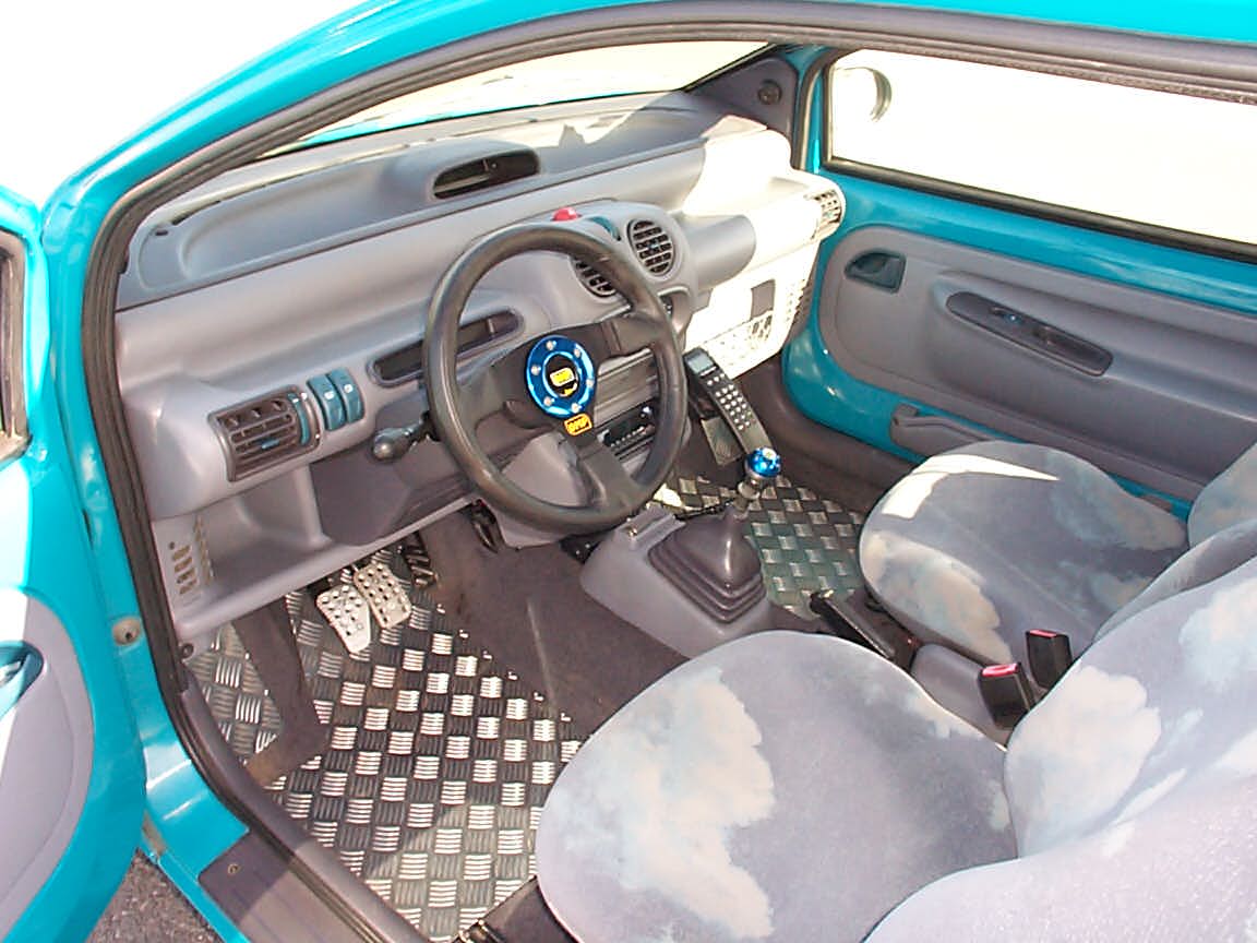

העבודה הזו בוצעה על הטווינגו שהייתה בבעלותי.
משטח אלומיניום דקורטיבי (עם דוגמא) של 1 מ"ר (מטר על מטר) נקנה
ב-100 ש"ח, במסגריה ברחוב סלמה בת"א.
אני לא זוכר את שמם, הם נמצאים על שפת המדרכה לפני הפניה לפיין טיונינג.
ניתן לראות מבחוץ משטחי מתכת לרוב, על שפת המדרכה.
הכן שרטוט לפי מידות הרכב שלך ולפי רצונך וקח אותו לכרסום/CNC
אצל בעל מקצוע.
לסיום הוסף סקוצ'ים איכותיים (רק ה"זכר" המדביק) שאפשר לקנות בכל
DIY מזדמן וזהו.
החומר הספיק לכל האוטו (שני מדרסים, שני משטחים קדמיים גדולים, שני משטחים
אחוריים) ונשאר קצת ספייר לחבר.
אני בצעתי אצל חבר (עם מכונה של 100K$... :shock: ) אבל היום
זה כבר לא רלוונטי (הייתי מפנה אותך אליו, אם היה ניתן). :roll:
לא ביררתי מחירים (FAST לא היו קיימים בזמנו) אבל בדרך זו התוצאה תהיה בדיוק
לפי איך שתרצה (לא משהו אוניברסלי מן המוכן) ובמחיר זול יותר לבטח.
