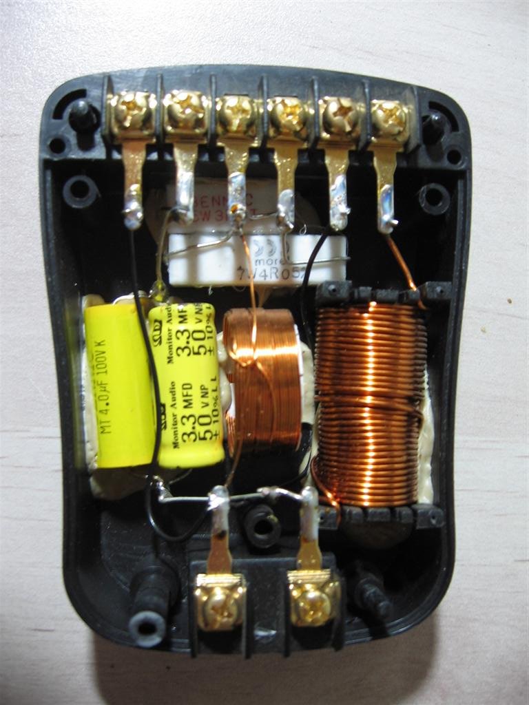

יש ברשותי זוג רמקולים של מורל טמפו (הדגם עם הטוויטר מובנה על הרמקול)
יש לסט הזה קרוס קטן שעושה רושם שהוא לא משהו..
אם אני אחבר את הסט הנל לקרוס של פולס אני אשפר את איכות השמע?
תודה
זה אותו הקרוס...
ולא - לא כדאי -
עדיף לך להכנס לאתר של מדיסאונד http://www.madisound.com
להזמין בזיל הזול שני קבלים של בניק BENNIC בי פולאריים בערך של 12 מיקרופאראד ושני סלילים של מדיסאונד עצמם בערך של 0.3 מיליהנרי
אתה תקבל תוצאה הרבה יותר טובה מהסט היות ובור תדרים, שנוצר בעקבות שימוש בקרוס המקורי, שנע בין 10 קילוהרץ לרול אוף הטבעי של המידבאס יכוסו לך.

הקרוס של הטמפו בגודל של נוקיה 3100 לעומת הפולס שהוא פי 2 בגודל שלו..
נראה לי שאנחנו לא מתכוונים לאותו קרוס.
כנראה שזה בגלל שהקרוס הזה הוא קרוס מנוון ופשוט יותר אבל הרכיבים שאחראיים שם על החיתוכים הם סה"כ שניים - סליל וקבל
והם לא עושים את זה טוב...
סה"כ התוספת לקרוס הגדול יותר היא היכולת להבריג חיווט לקרוס וע"י כך להחליף חיווט במידה ונפגע והיכולת להנחית את הטוויטר ב3 דציבל לאחר הוספת רכיב נוסף לקרוס לפני הטוויטר שהוא סה"כ נגד מעאפן ומתג שבורר בין לעבור דרך הנגד הזה (הנחתה) או לא לעבור דרך הנגד הזה (0 דציבל הנחתה - כלומר אין הנחתה).

לפולס ולטמפו יש בדיוק אותו קרוס, 1:1. זה למעשה הדבר היחיד המשותף לשני הסטים.
איתמר.
אני זוכר שלסדרת המילניום הישנה היה קרוס שכזה - הקרוסים הפשוטים שהחוטים כבר מולחמים אליהם מראש - תקלה בקרוס או בחיווט והלכה לך כל היכולת המקורית של החיתוך של הסט.
מה שלא יהיה - זה פשוט קקה של קרוס ובעלות זניחה אפשר לעשות משהו הרבה יותר טוב.

אדי אתה מדבר על קרוס כזה? למרות שאני כמעט בטוח שבמילניום היה משהו אחר.
זו הצורה של הקרוס שאני זוכר שהיה לי במילניום שלי - אבל אני זוכר שראיתי גם סטים ששווקו עם קרוס פשוט יותר שאין בו הברגות לחוטים ובגלל זו הוא גם היה צר יותר - כי לא היה צריך מקום לגשר ההברגות...

זה יותר דומה לקרוס של הפולס שיש לי.. הטמפו ממש קטנטן באמת בגודל של שליש קופסת סיגריות..

כמו שאמרתי זה קרוס עם חוטים מולחמים עליו.
אבל זה לא הסט קומפוננט של טמפו אלא זה הרמקול הקואקסיאלי שלהם רק שהם הוציאו את הקרוס בין הטוויטר למידבאס החוצה...
סוג של סורס פוינט דומה לאינטגרה אבל באיכות ירודה יותר...
