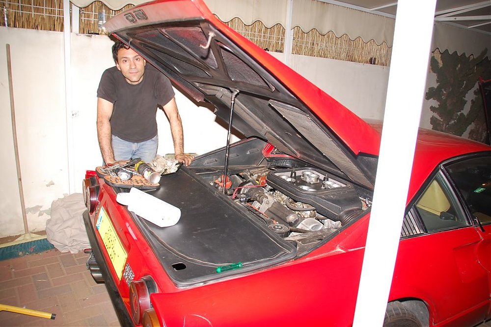

התקנתי פלטינות מחוזקות בפרארי, 4 קפיצים במקום 3.
המפלג מסוג מגנטי מרלי. פלטינות אלו היו בשימוש בעיקר ברכבי המרוץ.
התוצאה מאוד דומה להצתה אלקטרונית, אין פספוס הצתה בשום מצב, גם לא כשעוברים את הקו האדום שנמצא ב-7700 סל"ד.

אגב הפלטינה שהרכבתה לא מומלצת ביכלל כי הלחץ שהקפיצים יוצרים על הפיקן הורסות את הבוכסות או המיסבים של המפלג.
במרוץ לא מענין את אף עחד תוחלת חיים בחיים הפרטים הדברים אחרת.

מצורפת תמונה.
Breaker points Marelli Corsa 4 springs
האמת שהטוב ביותר היה להוסיף על הפלטינות הצתה אלקטרונית חיצונית (כמו שהתקנתי לMISTER V)- רכיב קטן המונע מתופעת האנודה - קטודה של הפלטינות ,מאריך את חייהן כמעט עד בלי סוף .פעולת ההצתה הופכת למדויקת הרבה יותר -משמעותי בRPM הגבוה ,גם התחום גדל . בנוסף מעט גריז יעודי על הציר ויש לך מערכת אמינה עם 0 תקלות .

אצלי בקפרי התקנתי הצתה אלקטרונית,
המנוע עובד בצורה יותר מושלמת ממה שהיה,
הסחיבה שופרה במעט,
הכי חשוב שלא צריך להתעסק יותר בהחלפות פלטינה לעולם שגם ככה קשה להשיג היום ותראה גם לאיזה מחירים הם מגיעות.
