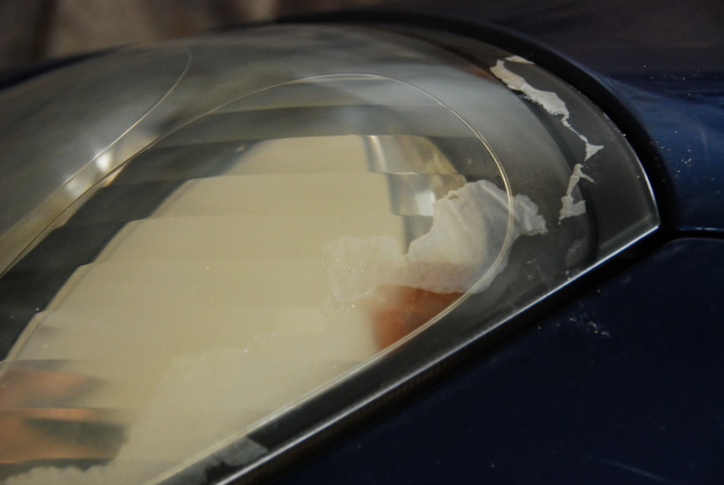

בעל הרכב הקודם חידש את שני הפנסים הקידמיים, הוא הסביר לי שהפנס לוטש ואז נמרחה עליו שכבת לכה.
העבודה בוצעה לדעתי לפני מספר חדשים לא רב.
בקצוות הפנס מסתמנת תופעת קילוף קלה של לכה אבל למרבה האכזבה היום אחרי הגשם שמתי לב ששולי הלכה התרכחו והפכו גמישים (נפרדו קצת מהפלסטיק).
האם מישהוא מכיר את התופעה?
האם זה מה שצפוי לאחר פחות משנה?
מה אפשר לעשות?
תודה,
נתן.
מצאתי את כרטיס הביקור של העסק אם זה נותן מידע על השיטה.
עדיין לא מצאתי את החשבונית ולכן אני לא יודע מתי בדיוק בוצעה העבודה (עבור הבעלים הקודם).
כן זו שכווה של לק מסוג זה או אחר
הרי מי שעשה זאת לבד זוכר
1, ליטוש גס +מים
2, ליטוש עדין+מים
3,שטיפה במים
4,יבוש
5,מריחה בחומר שמחזיר את השקיפות (זה חומר לק)
החומר כנראה לא נתפס לפנס היטב ובתנאים אלא ואחרים מתחיל להתקלף,
אני ביצעתי לרכב של את הפעולה רכשתי את הקופסא עם כל המרכיבים והבנתי תוך כדי התהליך שזה יתן לי או לכל אחד אחר רק זמן לאסוף כסף לרכוש פנס חדש אין ניסים ,
אז למרות שיקומו כל חכמי הדור, פעולה זו זה רק זמני ולא לנצח.
תנסה לעשות שוב הערכה עולה רק 139 ש"ח וכשאתה עושה זאת תשתדל להסיר את הפנס ולבצע העבודה בתוך הבית ולא ברחוב שם יש אבק וכל מיני חולרס שיכולים לגעת בפנס לפי שהתיבש.
בהצלחה
בהצלחה.
זו אכן שכבת לכה שהתקלפה וזה נגרם בגלל שלא ישמו פרימר לפלסטיק לפי ישום הלכה.
אל דאגה, ניתן לבצע ליטוש חוזר ואולי הפעם יישמו את הלכה כמו שצריך.
