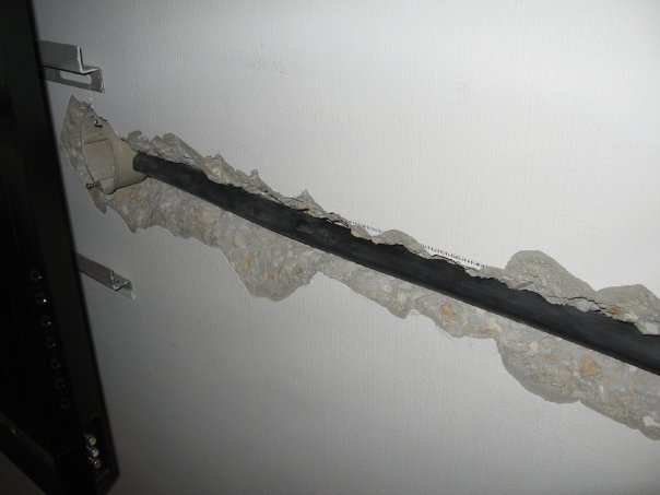

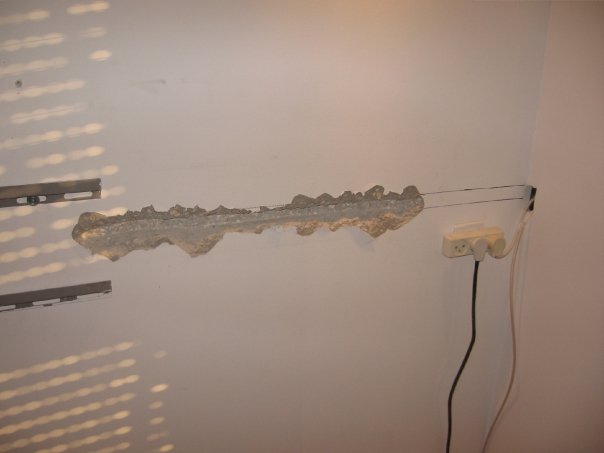

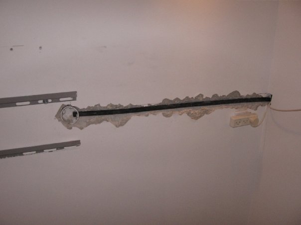

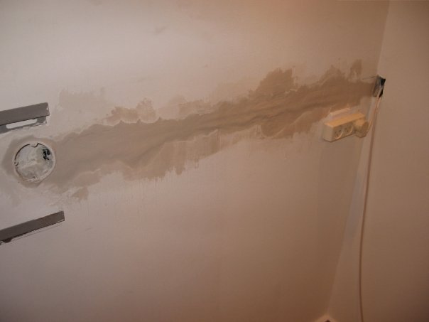

חציבה היא הדרך הכי אסתטית להסתיר את החוטים בקיר - עשיתי את זה לפני שבוע וחצי. קיר בטון. ראה תמונות מצורפות (אין את האחרונה לאחר הצבע).
הבעיה היחידה בשיטה הזו היא לא החציבה עצמה אלא הליכלוך שזה עושה. מכאן ואילך, השיקול הוא שלך (החציבה עם פטישון ואיזמל ברוחב 16-18 מ"מ לוקחת כמה דקות על השעון, הניקיון לוקח שעתיים כי זה פשוט עושה אבק מטורף).
בעניין התליה של הטלויזיה: כל עוד לא מדובר בזרוע (לזרוע יש אורך מסויים מהקיר שמפעיל מומנט עצום) אלא במתקן תליה על הקיר (צמוד-קיר ללא שום ציר או זרוע), דיבלים 8 מ"מ וכמה ברגים עבים באורך 8-10 ס"מ ואפשר לתלות על הקיר גם 200 ק"ג בלי שום בעיה. מניסיון, תליתי את הטלויזיה בסלון (25 ק"ג) על 2 ברגים כאלה (לכמה ימים, בשביל לראות את הגובה מתאים לי) ותאמין לי שזה כ"כ חזק שלא הייתי לוקח סיכונים. לאחר מכן תליתי את המתקן (צמוד-קיר) על 4 ברגים וזהו. לכל בורג כזה קיימת יכולת החזקה (גזירה) של עשרות קילוגרמים (בקו אנכי, "קו חיתוך") ועל קיר בטון יש לדיבלים רמת אחיזה מצויינת גם ל"תלישה" מהקיר.

קירות לא מתקנים עם גבס אלא עם חומר ייעודי לתיקון קירות (לתיקונים מהסוג הזה אני משתמש ב"פרופילה" של יעקובי, כפי שניתן לראות בתמונות). סדקים נוצרים לרוב בין חיבור של 2 לוחות או חומרים (לא בהכרח שונים), כאשר העומס של המתיחה\התכווצות נופל על החיבורים שבינהם. בין חיבורים חייבים להשתמש בחומר בעל גמישות.
במקרה של חציבה בקיר בטון ומילוי מחדש בחומר מתאים, אין סכנה של סדקים כלל - המהדרין יכולים להשתמש ב"שפכטל אמריקאי" להחלקה הסופית (הוא דליל, אינו מיועד למילוי חורים או סדקים עמוקים ובעל כושר כיסוי סדקים מצויין כי קיימת בו אלסטיות מסויימת).
ע"מ שהתיקון יצא מקצועי וחלק בדיוק כמו קיר, צריך לבצע לפחות עוד פעמיים שיוף עם נייר לטש (נייר זכוכית) + מילוי חומר (דליל, כמו שפכטל אמריקאי) על התיקון הראשוני. במקרים קיצוניים ביותר (בתים ישנים, בניה בבלוקים וכו') צריך להשתמש ברשת ייעודית ועליה לעשות שפכטל.

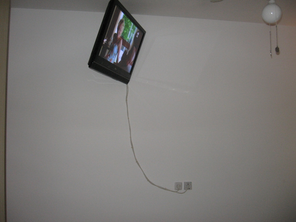

אגב, מה הייתם עושים במקרה הבא? אני מאוד מתלבט.
מדובר בטלויזיה בחדר השינה שלי שתליתי אותה על זרוע דו מפרקית אבל עדיין לא הצנעתי את הכבלים אלא רק חיברתי אותם אחד לשני.
