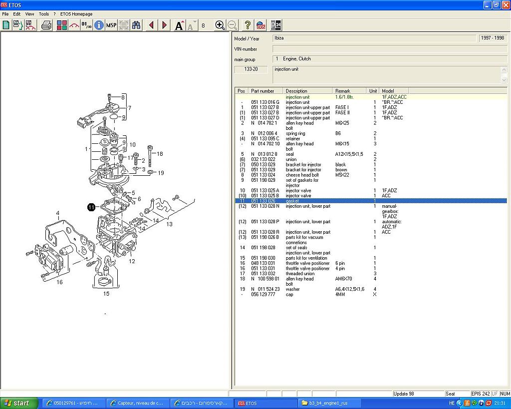

האם רק חלק מספר 11 הוא אטם או ישנם עוד אטמים במערכת?
יש לי ריח מסריח שעולה מהאזור של יחידת ההזרקה, בנוסף ראיתי שם קצת רטיבות ואני מניח שזה דלק.
האם למישהו ידוע מה עלות החלק שמסומן בספרה 11, ואיכן ניתן להשיגו?
אופיר רודניצקי, דיאגנוסטר מומחה לרכבי קבוצת VW AUDI SEAT SKODA
בטרמינולוגיה של Etka כל מה שמכונה:
Gasket
Seal
O-ring
הוא סוג של אטם. בתמונה שצרפת יש כמה כאלו. ניתן לקנות אותם במחסן הראשי של צ'מפיון (ואם אין אז למשוגעים מזמינים מחו"ל), לרוב חלקים כאלו נמכרים במחירים לא בשמיים. אם מדובר במשהו שמהווה תקלה נפוצה אני מניח שגם חנויות החלפים מחזיקות. את זה בטח חבר הפורום מוסך רון ידע להגיד טוב יותר.

אטם מס 11 זהו בקליט הבידוד בין גוף היחידה לבין המכסה .
אין לך צורך להחליף אותו כי הוא לא אוטם כלום ,הדלק בכלל לא מגיע לשם,
הוא מותז מעליו ישר אל תוך הלוע של היחידה עיי המזרק הבודד שנמצא
על ראש היחידה .
האטם היחיד שמתקלקל ויש צורך להחליף אותו מידי פעם,זוהי תושבת היחידה שמשמשת
גם כאטם בין היחידה לסעפת היניקה ,והוא מכונה תושבת "מונו".

רון האזור של הניפלים רטוב קצת, עולה משם ריח חריף ובכלל כל האזור של היוניט הזרקה נראה כמזיעה ממה זה בד"כ נובא?

בדרך כלל הדליפה הינה מצינורות הדלק
בדיוק בנקודת החיבור לניפלים של היחידה .

במידה והדליפה מסוף הצינורית, האם מומלץ לחתוך ס"מ מסוף הצינור או שפשוט להחליף צינור?

בקיצור במידה והצינור לא ייבש אני הייתי חותך חתיכה מהצינור.

לפי השרטות אני רואה שיש גומיות בין הניפלים לבין יחידת ההזרקה האם כדי להחליף אותם?

אלו לא גומיות אלא שייבות אטימה מאלומיניום והם לא מתקלקלות .
