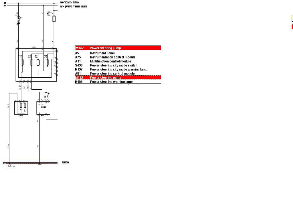

לא מכיר את ההגאים של פיאט אבל קונקטור חלש או מפל מתח הקו החשמל להגה עלולים לגרום לבעיה אם כי גם מנוע ההגה עלול להיות הבעיה מה שאני ממליץ זה לבדוק מתחים על הקו לחזור עם תשובות ניהיה יותר חכמים.
הוספתי לך את שרטוטי החשמל של מערכת ההגה ברכב.
בעיות בהגאים החשמליים בפונטו ספייס הם תופעה מוכרת. כמו גם העובדה שהתופעה אינה עקבית אלא מתרחשת לסרוגין.
אם המוסך קבע את האבחנה שלו על סמך שימוש בסורק תקלות יעודי, אזי אין לך סיבה לאבד בו אמון רק משום שמדובר בהוצאה גדולה.
אין לי מושג לגבי עלויות ואם המחיר סביר או לא, מה שאני כן יודע זה שבשנתונים הללו הרכיב שנוטה להתקלקל הוא המנוע החשמלי של ההגה.
ברוב המקרים זהו המנוע החשמלי תקול. מחליפים אותו יחד עם כוש ההגה (המנוע כולל הגל המתחבר בין גלגל ההגה לבין המסרק ) , במאגר מחירו 1500 ש"ח לפני מע"מ. בסורק תקבל תקלה ובה כתוב מנוע חשמלי תקול.
