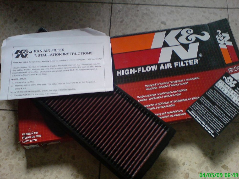

אוקיי לפני שעה התקנתי את האינבוקס K&N באיביזה שלי.
ערכתי נסיעת מבחן של חצי שעה :תגובת דוושה חדה יותר,בעיקר בהילוך ראשון שני.
תאוצות ביניים חזקות יותר,מומנט חד יותר בתאוצות ביניים בסלד נמוך בינוני,טורים מטפסים מהר יותר,סלד גבוה לא מרגיש הבדל.
רעש יניקה נישאר כמו הפילטר המקורי,מה שכן הפריקה חזקה יותר[ואני לא יודע איך זה קשור].
גולת הכותרת,הרכב היה גודש 16.5PSI בבוסט מלא בהילוך 5 דוושה דבוקה לריצפה,ואילו עכשיו הרכב גודש 18PSI ,[ובדקתי כמה וכמה פעמים ].
סה"כ ,פסיכולוגי או לא ,אישית אני מרגיש שיפור לטובה עם הפילטר בעיקר בתאוצות ביניים ובסלד נמוך,כמו כן הרכב מרגיש חזק יותר והכי חשוב הרכב גודש 18PSI לעומת 16.5PSI .רעש יניקה למי שמחפש-אין פה.
אני מרוצה ובעלות של 200 שח ותוספת של 1.5PSI ,אין מאושר ממני.:-P
