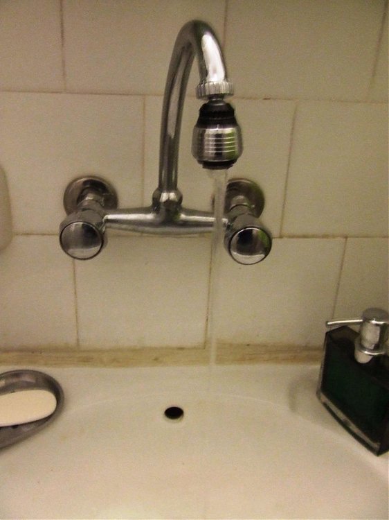

לאחרונה שמתי לב (מזה חודש ומשהו) יש לחץ מים ממש נמוך כשפותחים את המים הקרים במקלחת.
זאת לא בעיה של לחץ מים כללי בדירה, כי המים הקרים במטבח הם בלחץ תקין.
לדעתי מדובר באיזה סתימה/הצטברות אבנית בדרך בברז במקלחת.
יש למישהו פתרון? אין לי בעיה לפרק את הידית, להוציא את הסוללה, ולדחוף לשם משהו, כדי לסדר את הסתימה שגורמת ללחץ נמוך.
האם יש איזה חומר שניתן להשתמש בו?
תודה.

יובל, אין שום בעיה עם המעדן זרימה.
הבעיה היא שאני מסובב את הידית של המים הקרים ויוצא זרם חלש של מים.
אם אפתח את הידית של המים החמים, המים יוצאים בלחץ סבבה לגמרי.

הנה הברז המדובר.
ככה נראה הזרם המקסימלי של המים הקרים.

סביר להניח שמדובר בגומיה מנופחת או שיצאה מהמקום. תחליף גומיה ותיפתר הבעיה.
בדקתי את הברז,
אין בעיה עם הסוללה. הבעיה היא בתוך הלמד של המים הקרים, יש סתימה בפנים.
דחפתי מברג ויצא מן בוץ כזה...נדמה לי שיש שם איזה גוש חול או משהו כזה.
בכל מקרה, גיליתי את השרשור הזה. יש למישהו עצות נוספות?

ל - ל' הזה קוראים אקסצנטר. אם תקוע בו משהו, זה בטח לא חול.
אם הבית הוא לא שלך (דירה שכורה?) ו/או בעל צנרת ישנה (הגיוני לאור סוג הברז) לא הייתי ממליץ לך לפרק את האקסצנטר.
אם הוא ישבר לך בעת הפירוק, התיקון דורש פתיחת הקיר, והחלפת הזוית שמבוטנת שם.

תודה יובל,
אני כנראה לא אפתח את הלמד הזה,
אבל חשבתי לקנות מחר חוטר/שטלבנד, ואולי אצליח לשחרר קצת מהסתימה.
