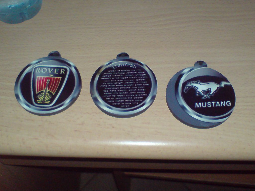

והנה קצת תמונות חיתוך לייזר בעץ אם אדוני שם לב אין גרדים. אלו הם תפילת הדרך עם סמלי מכוניות עבודה שנעשתה במפעלנו.
אז כמו שנאמר אם אתה לא מבין על תחווה דעה.
