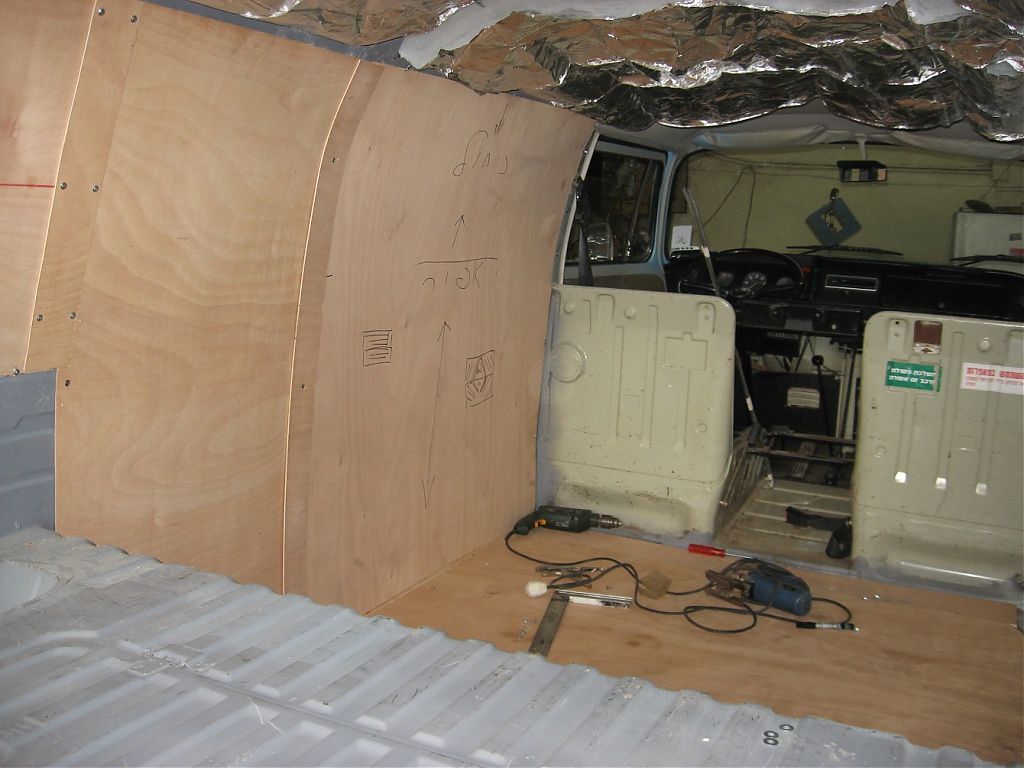

היי רפי, תודה.
אתה לא עשית בסיס לריפוד הדלתות, אלא ממש ארון קיר ומערכת ריהוט למשרד. אתה משווה את הרכב המזווד שלך לעגלה שלי?
לי אין ברכב נישות למסך, מחשב, ערכת קפה, אופניים מתקפלות, 14 סוגי רמקולים שונים ועוד ועוד.
אגב, מבחינת חוזק - מזונית חזקה יותר מדיקט, אם כי היא גמישה יותר.

היי איתי מזמן לא נפגשנו.
את כל חלקי העץ (שעבדתי עליהם פסח שלם, זמן של הכנת ארון מטבח ממוצע), פירקתי ואיכסנתי.
ביום ראשון אני אמור להיות אצל הפחח כמה ימים ולהשגיח ולהדריך את הפועל שלו איך ולאן לחבר כל חלק.
גם תאורות, גם עץ, גם ניקלים.

כנראה שלא שמת לב שכתבתי שאני נגר...
אם אתה רוצה לחתוך מזונית, או כל חומר רגיש אחר (דיקט עם פורמיקה, פורניר וכד,), אתה צריך לעשות שלשה דברים בכדי למנוע בעיות של פיצוצים לאורך הניסור.
  • נסר כאשר הצד "הלא טוב", לא הלבן, לא הפורמיקה/פורניר - מופנה אל הג'יגסוו.
  • הדבק מסקינטייפ לאורך החיתוך וסמן עליו את פס החיתוך, כך שתחתוך באמצע נייר הדבק.
  • אל תשתמש בלהב לחיתוך עץ, אלא בלהב לחיתוך ברזל. יש לו שיניים יותר קטנות וצפופות, כך שהחיתוך יוצא נקי יותר.
בהצלחה ותודה.

אבא שלך לא אמור להיות כל כך זקן על פי הגיל שלך.
אם כך, אזי גם "פעם" השתמשו בג'יגסוו.
אני מכיר את הכלי לפחות 30 שנה. (נחשב לאספנות...)
בינתיים הכנתי את התשתית ממזונית, הנה התמונות (וללא פציעות בחומר).
על הסימון יש עוד צורך לחתוך קצת.
תמונות העץ של הדשבורד ומשקופי החלונות לאיתי הסמוראי...
