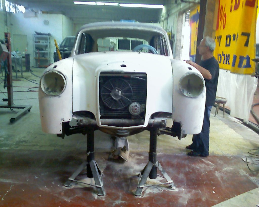

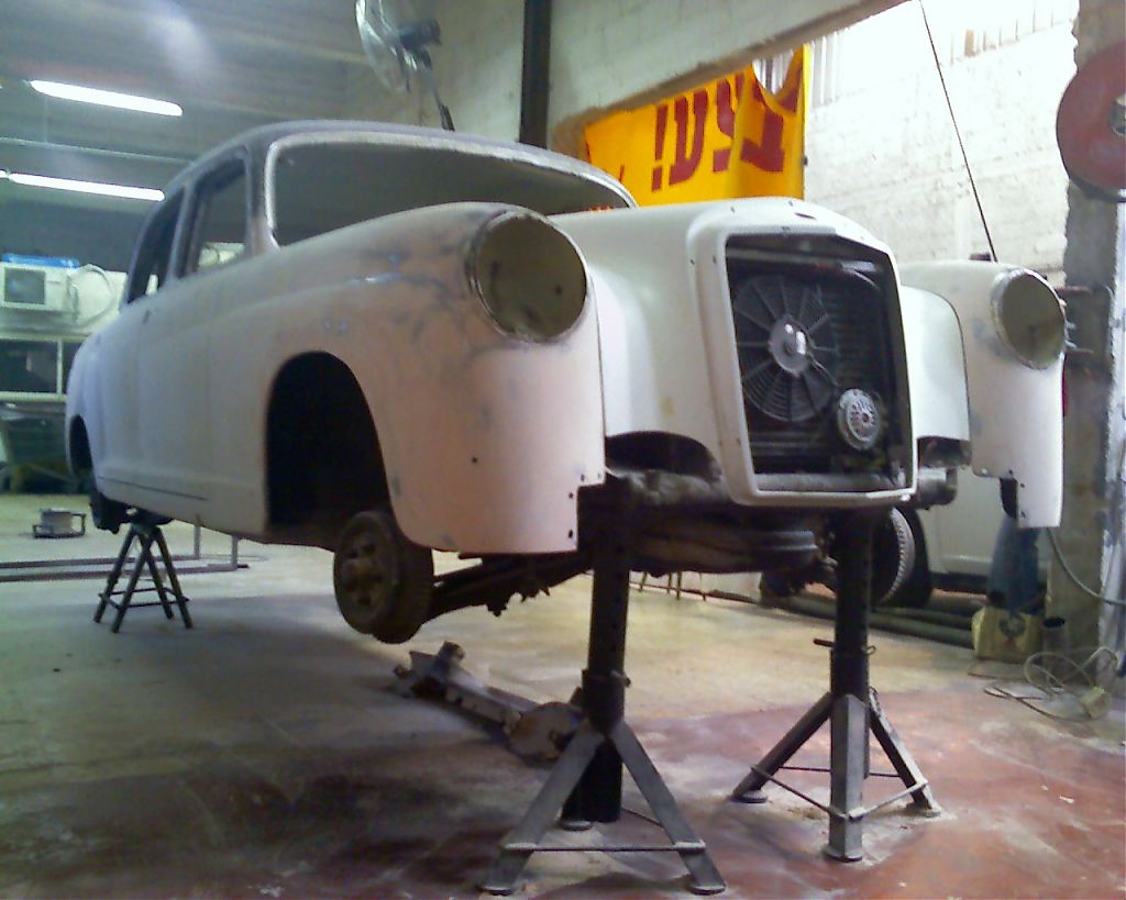

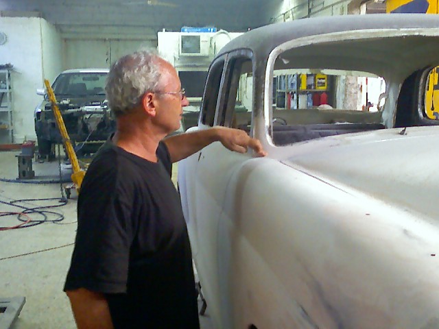

אבי דיברת על כך שהרכב נמרח בזמנו בשפכטל שלא לצרוך..
והנה שוב, אני רואה שלא נחסך בחומר.
מה שלא מובן למה הושקעה עבודה בליישר את הכנף עם דולי אם אח"כ מרחו אותה בחומר.
השימוש בדולי נועד ליישור הפח, ואם יודעים לעבוד טוב עם הדולי אז לא צריך למרוח חומר כלל.
אם יודעים... זה יפה... זה לא כזה פשוט להחזיר את הפח למצב הקודם בעזרת פטישים, דוליז או "חבטנים" (מזכיר אביזר BDSM מעולה, אבל זה לא. הוא ניראה כמו רצועת ברזל עם ידית) הוא גובל באומנות. וכשאני מתכוון ל"אומנות" הכוונה היא ל"אומן" רכב, כזה שהיה מייצר חלקים משאריות פח של רכבים אחרים, אחד שהיה יכול לקחת חתיכת פח ולעקם אותה לצורת כנף בלי צורך להלחים או לרתך. כזה אומן. לצערי אותם אומנים, חלפו מן העולם.
קראתי פעם כתבה באיזה ירחון לשיפץ/שיפצור רכבים אמריקאים ישנים סטייל ליאור-ברוך.קום... :roll:
הם ראינו איזה בחור שמתושלח היה ניראה רענן כאילו עכשיו סיים איזה כמה "רד-בול". זקן-אלבאמה-רדנק_לייט, עם האוברול שתלוי על הגוף המתדלדל שלו, שיער קש בהיר, ובנדנה בכיס.
והזקן הזה הראה להם איך עושים מחתיכת פח אחת - פגוש. או בית פנס (כזה שניראה כמו משפך. להזכיר, בלי ריתוך!).
ושוב, אין מה לעשות, אותם אנשים אינם. וזה מה שיש. ומשתדלים לעשות ככל שאפשר. ובטוח ששיכבת חומר דקה היא לא אסון. הכי הרבה אפשר להתיז פוליאסטר טיפה.
הרי אתה לא מצפה שיעשו לו את התיקונים ע"י בדיל-עופרת?
עמית שלום.
עבודת הפחחות שנעשית ברכב היא כמעט בגדר אומנות. נכון, ייתכן ומישהו יכול לעשות טוב יותר.
אופציה כזו יכולה להיות בכל דבר, אך צריך שני תנאים:
למצוא את אותו "מישהו", ולעמוד בדרישות הכספיות שלו.
אני מתפלא בכל יום על כך שבמשך כחודשיים וחצי שהרכב נמצא במוסך, סך הזמן שלא עבדו עליו היה
שבוע (אם אני מצרף את הימים), ולהערכתי כעת יש עוד צורך בשבועיים/שלשה לסיום עבודות הפח,
שבועיים לצורך הצביעה על כל הכרוך בה, ושבועיים/שלשה להרכבת החשמל, ריפודים, ניקלים וכיוצ"ב.
כלומר, סך של כארבעה חודשי עבודה רצופה (להבדיל מרכב שנמצא לעיתים שנה במוסך אולם עובדים עליו חודשיים).
המחיר שאלכס לוקח עבור כל העבודה (ולא רק ברכב שלי אלא גם ביתר הרכבים ששיפץ לחברי המועדון)
אינו עומד בשום יחס לזמן הנ"ל, ועדיין לא חישבתי את עלות החומרים...
אני יכול לומר כעת, שאני בהחלט מאוכזב לטובה מהעיסקה, שבתחילה נראתה לי הוצאה כספית ענקית.
היו כאלה שבקשו חצי... לאחר פירוט הזמנים שרשמתי קודם - היתה הצדקה שיבקש לפחות כפול ממה שביקש,
רק בכדי שיכסה את ההוצאות שלו...

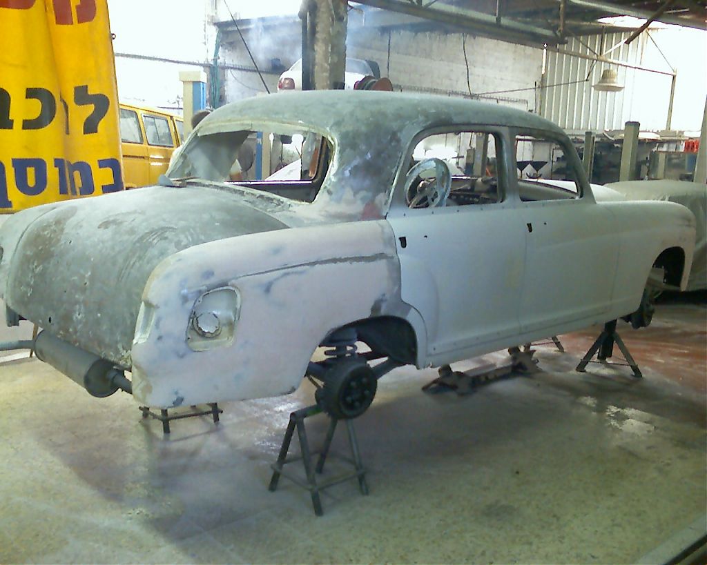

לעניין החומר שהיה מרוח על הרכב - קודם היתה שכבה עבה מאד של חומר, משהו כמו 3-8 מ"מ !!!
על כל הרכב.
כעת הפחח מיישר את כל מה שניתן, כל מיני שקעים קטנים וגדולים, הלחמות וכו'. לבסוף מורח על המקומות שאותם תיקן
את השפכטל, ולאחר כרבע שעה משייף אותו כמעט עד היסוד. עד שרואים את הפח.
מה שנשאר זו שכבה של מ"מ מקסימום, במקומות שהיה שקע/חריץ קטן.
לשם הדגמה, הרי לך חתיכה של חומר (לא העבה ביותר) ממה שהיה קודם...

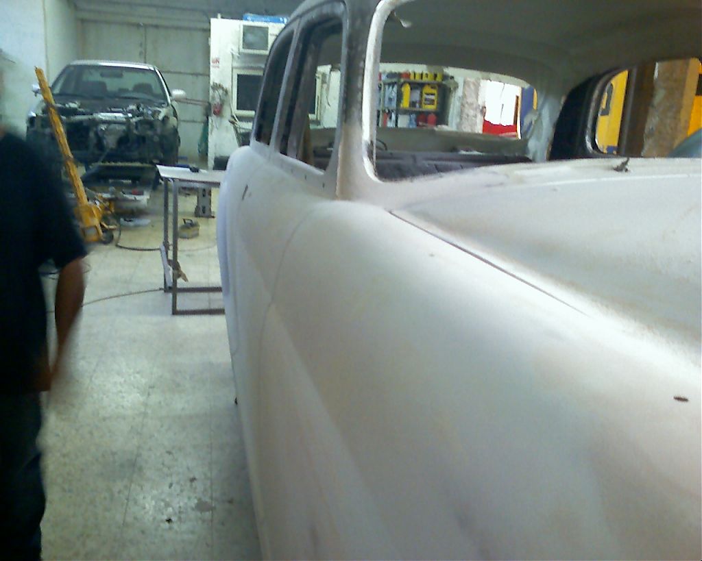

גילי אני מסכים עם שכתבת..מה שאני פשוט לא מבין למה לשחק בדולי בשביל לתקן דנטים קטנים בעוד שאח"כ גם ככה הכל נמרח בחומר??
לעומת זאת אני חושב שלכל מי שרואה ומרגיש את הפח ועובד בפחחות עם הזמן והנסיון ניתן להגיע לתוצאות טובות עם הדולי.
בספרים שברשותי מצויין שהכל עניין של אימונים..(כמובן שצריך כשרון, אבל זה כבר יותר קשור לראייה והיכולת לקרוא את פני השטח).
לגבי הבדיל עופרת, אני דווקא הזמנתי לי מארה"ב כמה מתילים כאלה ומשחה.. אחרי שזה יגיע נראה איך משחקים עם זה.

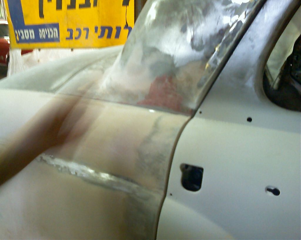

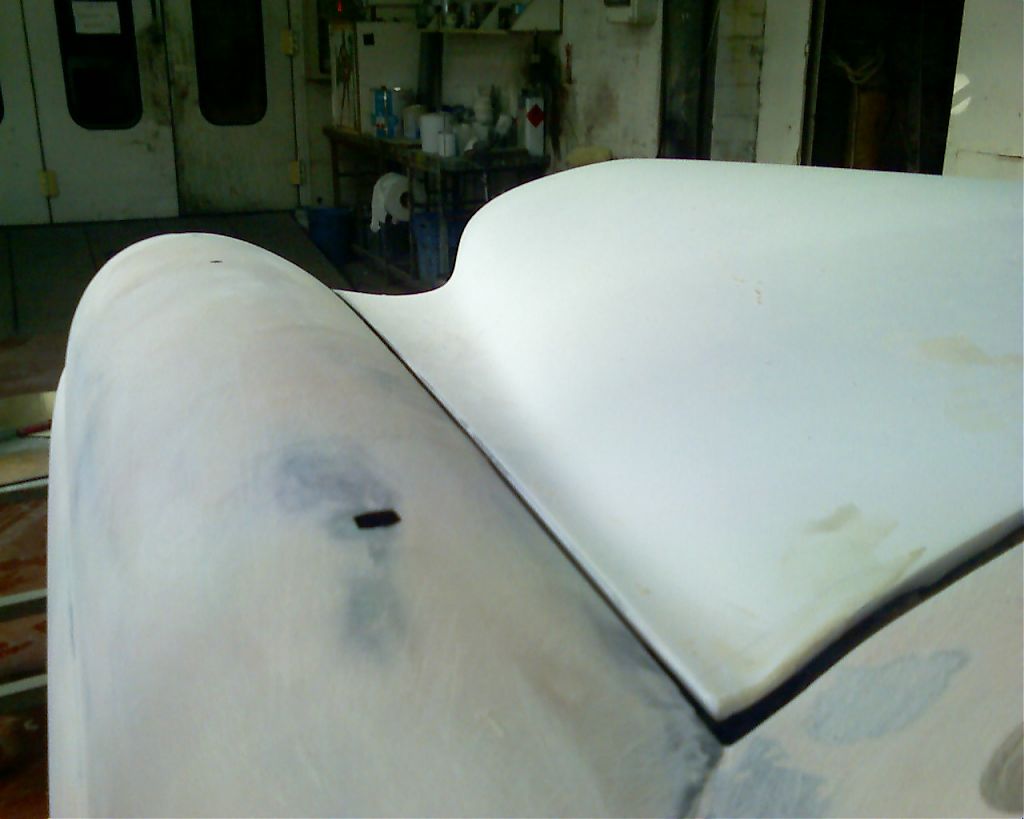

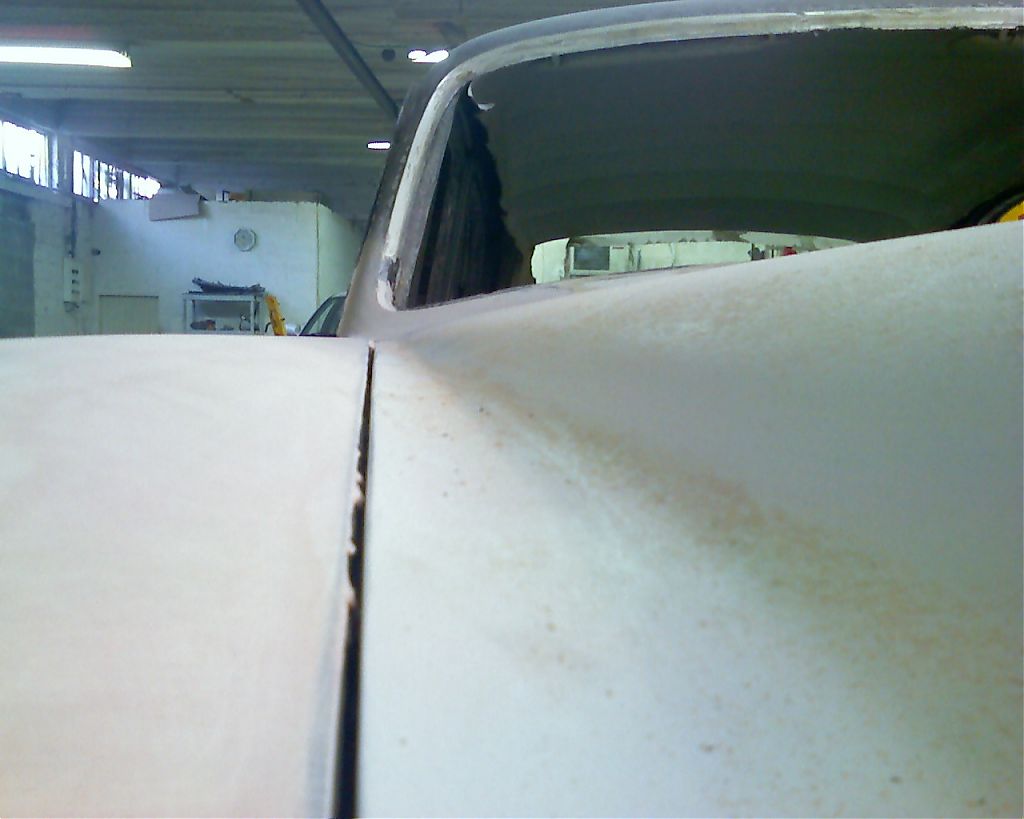

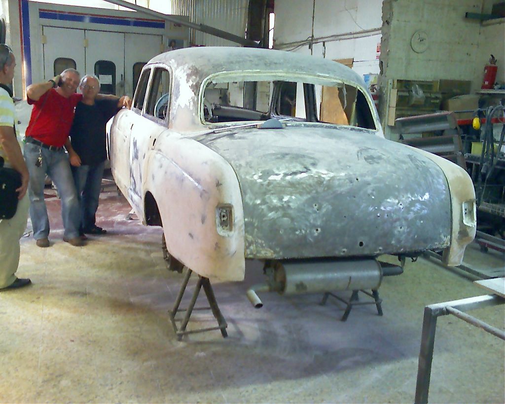

מכל שירשור "פחחות" בפורום הזה אני יוצא יותר מאוכזב ממה שנכנסתי.
בסוף אותם שירשורים הרכב נראה מיליון דולר אבל מתחת לפני השטח מסתתרים הרבה הרבה שלדים.
משום מה נראה שהפחחים של היום טומנים ראשם בחול(מתוך בחירה או בורות ), יותר חומר...פחות חומר...זאת ממש לא הבעיה האמיתית.
אני לא מבין כיצד חלקם (רוב רובם?) מרשים לעצמם להקרא מקצוענים בתחום ה RESTORATION , זאת לא פחחות ליסינג.
באמת שלא נעים לי לעשות זאת לאבי.
אבל מאיפה בדיוק להתחיל?
דולי...
סלאפר...
ולמרות זאת...10 קילו בונדו?!
למה הריתוך המכוער הזה עוד קיים?
עוד פירסומת לבונדו.
ומה עם החלק הפנימי?
( גם אם מתכוונים לנקות , הריתוך צריך להתבצע כשהצד השני נקי לגמרי. )
נו....באמת...
מה פשר התיקון הזה? ומה עם כל השאר?
עוד טלאי מכוער...
אני פשוט מת לדעת איך הוא מתכוון לתקן את זה...
שיעור בפיסול.
כנראה שזה לא מספיק...
וזה עוד לפני שבכלל נכנסנו לסאגת החלודה הממאירה בחללי הפח ברכב!
לפי סיגנון העבודה הזה , אם היו יותר תמונות בעיקר של אזורים יותר רגישים ( פינות וקורות ) היה אפשר למצוא עוד הרבה יותר מידי פגמים בתיקון, לטווח ארוך.
פחחות ברמה גבוהה עולה הרבה כסף , אין ספק.
אבל "פחחות" כזאת מסתירה את הצרות הצרורות מתחת לשכבות בונדו וצבע, ומים שקטים חודרים עמוק.
זה יותר גרוע...זה פשוט יותר גרוע.
שיחזור פני השטח למצב תצוגה זה משחק ילדים מול שימור ושחזור מרכב הרכב.
נראה שהעבודה עם המתכת הפכה מלאכה משנית לפיסול בבונדו, וזה מאוד עצוב.
מודעת דרושים טיפוסית ( כפי שנראה...)
דרוש - פחח מומחה לפיסול בבונדו !
כישורי עבודה בעיצוב מתכת -
english wheel,shrinker\strecher,planish\power hammer , sinking-raising וכו... - יתרון קל.
שימוש ברתכת CO2 - יתרון.
שימוש ברתכת TIG - יתרון עצום.

לדעתי אתה מגזים
העבודה שם מקצועית ולא זולה בכלל
אתה לא יכול לישר פח ולהחיזירו למצב המקורי בלי שפכטל
אבי זה נראה טוב
אל תתיחס למה שאומרים / כותבים
חבר צוות פיברקלאב טוב כלב חבר מחבר כלב מיצר צינורות ברקס ממתכת 0522790303
כמו שכבר כתבתי לפני , כמות החומר נסבלת - זה ממש לא העיקר.
לא מדויק בכלל מה שאתה כותב ,
ברגע נתון אתה רואה חומר , אולם לאחר מכן משפשפים אותו ונשארת שכבה עדינה מאוד
לשם יישור עדין של הפח .
אל תשכח שאח"כ צובעים את הפח והוא חייב להיות חלק ביותק לקראת הצביעה .
כאן אתה רואה קומץ תמונות בעיצומו של תהליך ולא את כל התהליך עד סופו .
לא לשפוט בלי לראות את כל התמונה השלמה .
