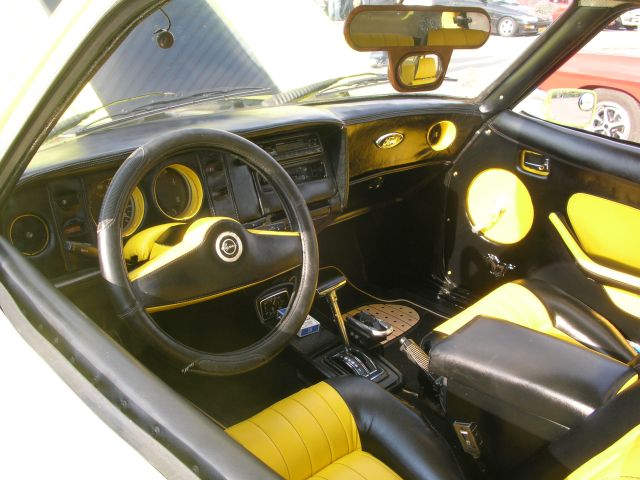

אין לי מושג מה העובי של הדיקט שהתמשתי בו אבל הוא יותר דק ממה שמשתמשים בגב של ארונות בחצי בערך, יש לי שארית בבית של ההורים ואני אבדוק בהזדמנות הקרובה, במיקרה השגתי דיקט שיש לו ציפוי דק מאוד של אלומיניום משני הצדדים, אני אבדוק בהזדמנות הקרובה, מישהוא שראה במה השתמשתי קרה לזה פורמיקת אלומיניום.
העדפתי דיקט דק מאוד כיוון שכבר עשיתי מדיקט כמו של ארונות והקליפסים לא יכלו להשתחל בתוכו בגלל העובי וגם ידיתה החלון וידית הפתיחה של הדלת לא ישבו טוב,
עבדתי על הדיקטים האלו הרבה זמן בלהתאים את החורים שבדיקט לחורים בדלת אבל יצא לי משהוא שממש דומה למקור,
וגם כאשר משתמשים בצורה של בורג עם שייבה הריפוד ניקרע עם הזמן מסביב לבורג.

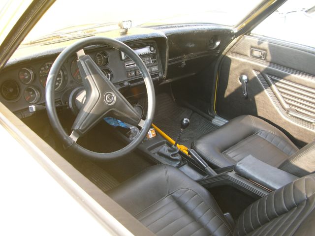

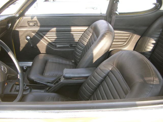

מצאתי תמונות :-)
שים לב איך זה ניראה עם ברגים בקפרי אחרת.

אם אני מבין נכון, אז השתמשת באמת בפורמיקה אלומיניום, זו פורמיקה עם גליון דק של אלומיניום שמודבק עליה. עובי בערך 1.3 מ"מ.
בדלתות שהיו עד עתה ברכב השתמשו בדיקט 4 מ"מ, שהוא באמת עבה מידי, והידיות עשו/חרתו עיגול בריפוד תוך כדי הסיבוב.
מצאתי תמונות :-)
אין מה לדבר, הגימור נהדר, וההבדל בין שתי הדלתות משמעותי.
אבל, במחשבה שניה, עדיין איני יודע אם ברכב שלי, לא יותר יפה לחבר עם הברגים החיצוניים, ייתכן שזה יתאים יותר לגילו (ולגילי).

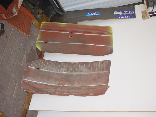

אני עשיתי את הדפנות של הדלתות ממזונית
נראה קצת יותר יפה ממה שהיה לך ברכב מקודם... :-)
אני מתלבט אם כדאי לי לעשות ממזונית, ייתכן שזה מה שאעשה.
