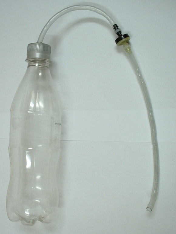

בחיפוש קל באינטרנט ניתן למצוא אין ספור פטנטים אין לבנות "ערכה" שבעזרתה ניתן יהיה לנקז נוזל בלמים ללא צורך באדם נוסף.
אימצתי את אחד הרעיונות לעצמי וחיברתי לעצמי ערכה כזו.
המצרכים הדרושים הם זולים ופשוטים:
בקבוק עם פקק (אני השתמשתי בבקבוק פלסטיק של 0.5 ליטר של קוקה קולה)
כ-חצי מטר צינור מתיז מים שקוף

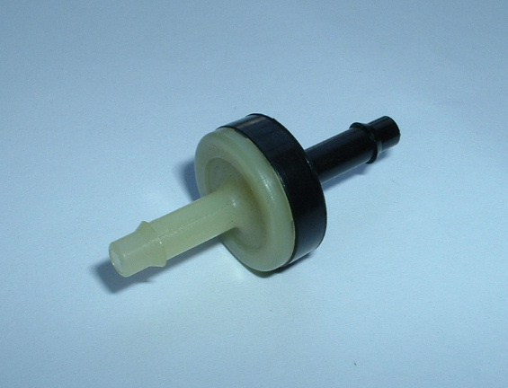

שסתום חד כיווני (של מתיז מים)
רצוי גם כמה אזיקונים קטנים מפלסטיק.
1. בפקק של הבקבוק הפלסטי עושים 2 חורים, אחד גדול (שיתאים לצינור הפלסטי) ואחד קטן - שישמש פתח יציאת אויר לנוזל שיכנס במקומו.
2. את הצינור הפלסטי חותכים באמצע ומחברים את השסתום החד כיווני (בצורה כזו שכיוון הזרימה יהיה לבקבוק כמובן).
3. באמצעות אזיקונים קטנים מאבטחים את הצינור הפלסטי לשסתום החד כיווני.
4. מחברים את הצינור לתוך החור הגדול בבקבוק (אפשר, לאחר העברת הצינור דרך הפקק, לשים בנד לא מחוזק מידי על הצינור ע"מ שלא ישלף החוצה) וזהו.
ככה נראה השסתום:
download.php?id=9136
ככה נראת ה"ערכה":
download.php?id=9139

לקחת בקבוק או צנצנת זכוכית קטנה ונקיה, להניח על הרצפה ליד הגלגל, למלא בנוזל בלמים נקי, ולטבול את צינורית הניקוז כך שתהיה מתחת למפלס הנוזל. זהו. בלי חירורים או שסתומים. חשוב שהצנצנת תהיה יחסית לא גדולה כדי לא לבזבז הרבה נוזל בלמים.
כשלמדתי את הטריק הזה לראשונה הבקבוק היה של "טמפו" בצורה של בחורה ולכן נקרא "היונקת". לך תסביר את הבדיחה הזו היום....
