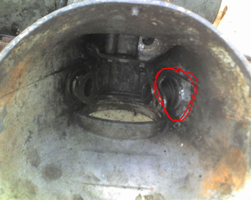

היום (שוב) הפחנו חיים (עשן) במנוע הווספה. (פעם אחרונה לפני 4 חודשים, פעם לפני זה-לפני 25 שנה)
כבל המצערת קרוע, אז מחברים כבל למקום המתבקש בקרבורטור.
בדיקת ניצוץ- יש. ניקוי של הפלג והחזרתו למקום.
ניסינו קצת עם הקיק סטארטר אך ללא הצלחה (מחליק כאילו אין מחר), מוזר, פעם שעברה דווקא הלך.
טוב, דוחפים. אבל... הכבל של ההילוכים קרוע.
ביד מיומנת ומברג אבא משלב להילוך ועולה על הווספה, אני ברחבה, דוחף... אבא מרפה מהקלאץ' ואני חוזר ליימי הצבא העליזים לשיעור מיסוך עשן...
אבא מתקדם כמה מטרים ובולם ו...נופל! אני כמובן שאוכל סרטים קשים ורץ אליו בטירוף. המנוע חשוף וה"זה שמסתובב" (עוד מעט אהיה בקי בשמות החלקים, נראה לי ששם החלק הוא "מניפה") 5 מ"מ מהקרסול שלו. אני בזריזות מרים את הווספה (שעדיין מונעת, אגב) מדומם ומעמיד אותה. (מעניין היה לגלות שכפתור דימום המנוע עדיין עובד.) אבא בסדר, למעט שפשופים קלים במרפק ובכף הרגל.
לאחר סקירה קצרה של אבא (אני חובש במד"א, מכאן ההבנה בפצעים והלחץ המטורף שהוא נפל...) והגעה למסקנה כי הוא תקין עוד נסיון התנעה, הפעם בזהירות.
אתם חושבים שגם לאריאל זילבר הייתה ווספה ישנה? אחרת מאיפה הוא הביא את השורה "אנחנו במסך עשן.."?
ניסיון שני מוצלח, אבא עוצר, הפעם בעמידה. אני רץ אליו והוא קם מהווספה תוך כדי שאני מרים את הגלגל האחורי באוויר. הוצאה מהילוך והווספה משתעלת החוצה את כל מה ששמרה בבטן. (גם אחוז השימון הייה גבוה מהוראת הייצרן, לדברי אבי המנוע עמד בלי שימון ולכן כדאי, כמובן לא באופן קבוע, להעלות את אחוזי השמן בתערובת, משהו כמו 5%.)
כל השכנים יוצאים לראות את "2 המטומטמים שקופצים כאחוזי דיבוק וצווחים בהתלהבות מול מכונת עשן פרמיטיבית ורועשת תוך החלפת צ'פחות הדדיות..."
פה אני אעצור ואתן לתמונות לדבר בעד עצמן, לא לפני המשך סקירת מלאי:
אז מה יש לנו (לי)2?
מנוע אחד תקין, מעשן כבד.
קרבורטור תקין.
גיר (אם אפשר לקרוא לו כך) תקין.
כבל קלאץ' תקין, זקוק למתיחה. כבל הילוכים אחד קרוע.
ידית גז תקועה. שותה בממוצע 1/4 מיכל WD40 ליום.
כבל גז קרוע.
כפתור דימום מנוע תקין.
חור באגזוז.
חור בראש וחיוך שלא יורד מהבוקר.
