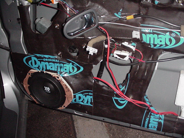

חבל שהדלת הראשונה יצאה לנו גרועה, עצה לי לכולכם (כל מי שהולך לשים דיינמאט) תורידו את כל הכבלים למיניהם בדלת ואחרי הדיינמאט תרכיבו מחדש.
בדלת השניה העבודה כבר הייתה הרבה יותר טובה.
ובקשר למראת צד..... היא רעדה..... זה שהיינו צריכים אח"כ להדביק אותה בחזרה בדבק חם לא משנה כלום. :D
שומעים הרבה יותר טוב בצורה ניכרת, זאת הייתה המטרה, אז במקרה הנ"ל אפשר להגיד mission accomplished

מטעוית לומדים....הבנתי את זה הכי טוב כשהרכבתי את הקידמים במזדה שלי.
את הגלת הראשונה לקח שעה לפרק ולהרכיב בחזרה,בזהירות על הקליפסים,לאט ,בטוח.
את הדלת השניה משהו כמו עשר דק' בלי להגזים

205, עשית עבודה יפה... יפה :)
איך ה ORIGINAL, נדבק טוב למתכת? השתמשת בפן לשיער כדי לחמם אותו?

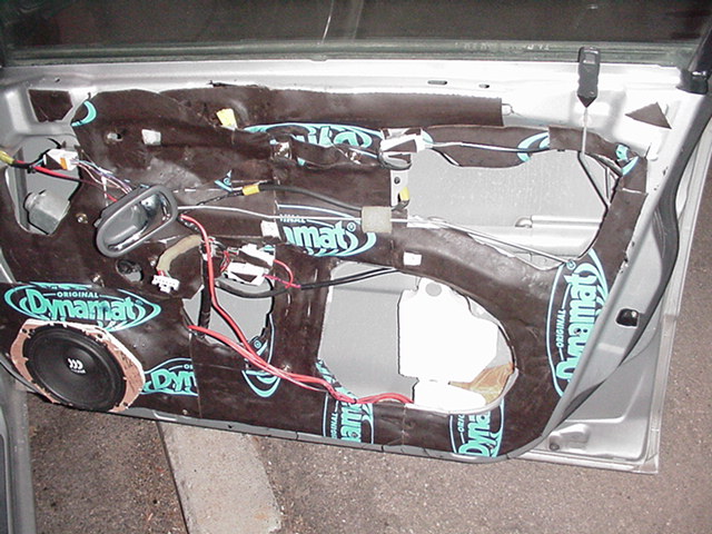

לפני יומיים סיימתי לאטום את הדלתות באקסטרים, יצא טוב...
נעלה תמונות אחרי שאני אפתח את הפיל.

לי אין תמונות,אבל ממה ששמתי לב soundwave אטם רק את השיכבה הראשונה של דלת
אם נשארו לך שאריות תמשיך פנימה!! ,תסתכל בתמונה של אלדד (205 ) ותראה את ההבדל
אז אני אאלץ להזמין עוד
נשארה לי עוד חתיכה וחצי אבל אני הולך לגמור את הדלת של הנהג עוד ואז לא יודע כמה ישאר לי..
המראות כבר לא רועדות... עכשיו דברים אחרים רועדים ואין לי מושג מה
נראה לי הכפתור של הדלתות ועוד כל מיני פלאגים...
