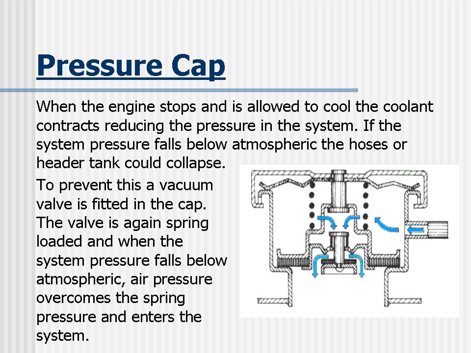

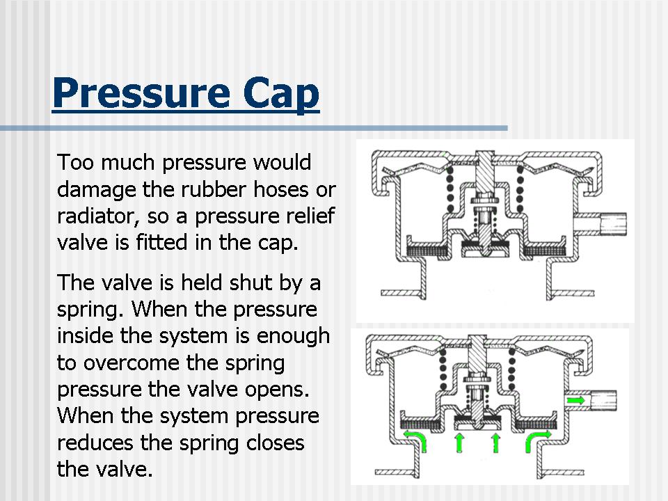

ברוב הרכבים כאשר הלחץ במערכת הקירור עולה על 1.5 בר השסתום בפקק נפתח ולחץ עודף משתחרר לאטמוספירה. כאשר הנוזל מתקרר אוויר נכנס למערכת בכדי למנוע וואקום וקריסת הצינורות.
למידע נוסף ראה קבצים מצורפים.
