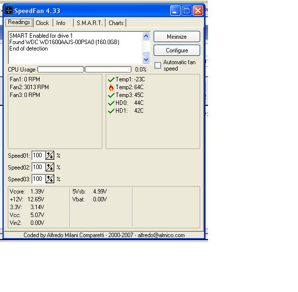

טוב הורדתי את speedfan רק שאני לא מבין ממנו איזו מהטפ' היא של המעבד.
אז הנה הצילום של התוצאות :
שום צבא שבעולם לא יעצור אותי מלעשות פרצלציה מהפרצוף של הקונצרטינה הזה...
תדפדף בחלונית הלבנה מעל הטמפרטורות ותראה מה זה TEMP2.
בכל מקרה משהו שם לא תקין, נראה לי טמפרטורת מעבד גבוהה מדי.
תנסה לפרק את המעבד מגוף הקירור, לנקות ולמרוח משחה טרמית חדשה.
מזרק קטן עולה 12 ש"ח בערך.
בהצלחה.

כאן אתה טועה ידידי היקר. לכל מעבד יש יש את הטמפ' המקסימלית שבא הוא יכול לעבוד (הטמפ' הזאת קטנה יותר מהטמפ' בא המעבד נישרף IRON HORSE) כאשר המעבד מגיע לטמפ' הספציפית הזאת שבד"כ נעה בין 65-70 מעלות C ה BIOS פשוט יתן הוראה לכבות את המחשב מיידית ליפני שיגרם נזק למעבד (עד כאן אתה צדקתה יחסית).
עכשיו, עם המעבד לא מגיע לקו האדום של טמפ' המעבד, הוא ימשיך לעבוד (לדוגמא עם הקו האדום הוא 68 מעלות והמעבד עובד תמידית על 63 מעלות, לא תינתן הוראה לכבות את המחשב) אבל ביגלל שהטמפ' כל כך גבוהה המעבד יעבוד הרבה יותר לאט. למה? ביקצרה ביגלל שחום = היתנגדות - היתנגדות לזרימת האלקטרונים (שהם המידע) במעבד (ובמילית יותר פשוטות, תנסו לרוץ כשאתם רצים ב 17 מעלות בחוץ, ותנסו לרוץ כשבחוץ 42 מעלות ותבינו את ההבדל :lol:).
אבל זה גם לא שהמעבד לא יכול להישרף, אבל צריך צריך תנאים דיי קיצונים לכך כדיי להקפיץ את הטמפ' ישר לטמפ' השירפה עוד ליפני שהמחשב יבין ביכלל מה קרה אז לא ניכנס לזה.
חום גבוה יכול להיגרם מכך שצלעות האיורור סתומום, אושהמאורר לא עובד בצורה תקינה ובסל"ד מתאים (או לא עובד ביכלל), או שהמשב עומד בפינה סגורה (וכך אין לאן להוצא אויר חם - והכניס קר), יכול גם ליהיות שהמארז מלא אבק וכו'. תיבדוק שוב, וטוב את כל העיניין של האבק והמאורר, ושהצלעות יושבות איתן על המעבד.

קניתי וחידשתי את המשחה הטרמית - החום מעבד ירד ל 40 מעלות.ותיקנתי את הקליפס השבור של מאורר המעבד.
בנוסף נמצאו מס' רוגלות ושאר מזקים,כרגע המהירות השתפרה פלאים.
