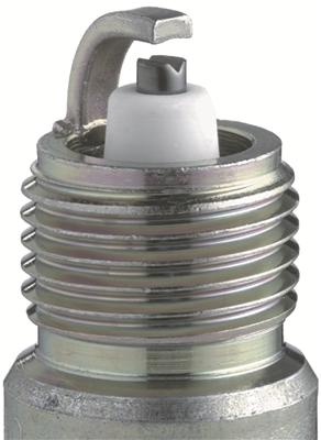

פלאגים:
יש כמה עקרונות חשובים בפלאגים שחושב לדעת שעוברים למערכת כזאת.
בגדול הפלאגים מגיעים לפי לפי פרמטר של התנגדות ו "חום" .
התנגדות: למערכת הצתה שהיא אינה אלקטרונית (כלומר פלטינות ) הניצוץ בעצם חלש אז הפלאגים שואפים להיות בעלי התנגדות נמוכה מאד כדי לא להשפיע על הרמה של הניצוץ.
למערכות הצתה משופרות או הצתה אל"ק (כמו המערכת הנ"ל) יש צרוך פלאג עם התנגדות Resistor, מכוון שהמתח הגבוה עלול לפוצץ את האלקטרודה .
"חום": יצא לי להיות בחנות ולשמוע את המוכר מסביר לאדם את המהות של החום והקור והוא הסביר לו ככה "אנחנו מדינה חמה לכן אנחנו צריכים פלאג חם במדינות קרות צריכים פלאגים קרים" אוקי זה בולשיט אחד גדול, המזל של אותו בן אדם שהוא קנה פלאג חם לרכב הסטנדרתי שלו. עכשיו נשאלת השאלה למה?
כל העניין של החום והקור היינה הרמה של הבידוד הקארמי לפני האלקטרודה אשר משפיעה על הרוחב והזוית של הניצוץ כלומר פלאג חם שמתאים לרכב סטנדרתי יהיה מלא עד הסוף בחומר הקראמי pic_plug411.jpg
הכוונה היא הולכת ביחס הפוך פלאג חם ילך לרכב סטנדרתי עם יחס דחיסה נמוך. ופלאג קר ילך לרכב בעל מנוע יותר משופר ויחס דחיסה גבוה.
כמו בן יש כמה רמות של מתכות של האלקטורדות למור מתכת רגילה , פלטיניום ואירדיום. הכל מדובר ברמה יותר חזקה של ניצוץ ומשפיעה ביחס ישר על המחיר וחוץ מיזה היא גם עמידה ביותר בשרפה יותר חזקה בתא בערה כלומר אם יש לכם נייטרו אתם תרצו להשתמש בפלג עם ליבת אירדיום .
בקשר לחברות של פלאגים: לצערי יש 3 חבורת מובילות לפלאגים לרכבים אמרקאים ואת שלושתם אי אפשר להשיג בארץ לאפליקציות של פורד מודלים ישנים (כן כן דפקו אותנו) אבל לGM יש להשיג בצורה זאת או אחרת וגם של רכבי פורד חדשים.
אני ממליץ בחום על מוצרים של חברת NGK גם מבחינת עלות וגם רמה של פלאג לביצועים גבוהים יותר . הבעיה היחידה שאין אם מי לדבר בארץ (הזמנתי את הכל מארהב) .
בגדול הראש של האלקטרודה מיוצר בצורת V ליצור שטח ניצוץ גדול יותר.
כמו כן יש את חברת splitfire שאפשר למצור את הפלאגים שלה גם מסתובבים בארץ במספר חנויות. אבל עלות של הפלאג לועמת הביצועים שהוא נותן גרמו לי אישית להעדיף להזמין NGK כמו כן לפי summit ה NGK יותר מוצלח (לכו תבינו והוא יותר זול בדולר וחצי) בגדול SF יוצרים אלקטרודה עם חתך באמצע בעצם כדי ליצור גם שטח ניצוץ גדול יותר אבל אין להם פלאגים מאירדיום והמחיר לפלטיניום פשוט זנותי.

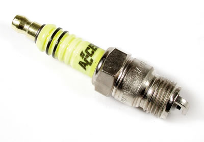

ואחרון חביב accel אין לי יותר מידי מה להרחיב כאן פלאג רגיל למדי ויש לו מחיר נמוך יחסית מהפלאגים שהזכרנו היום acc-0276s_w.jpg
בקשר אלי אני הזמנתי NGK פלטיניום בעל התנגדות כי זה מש שמתאים ל MSD שלי .
